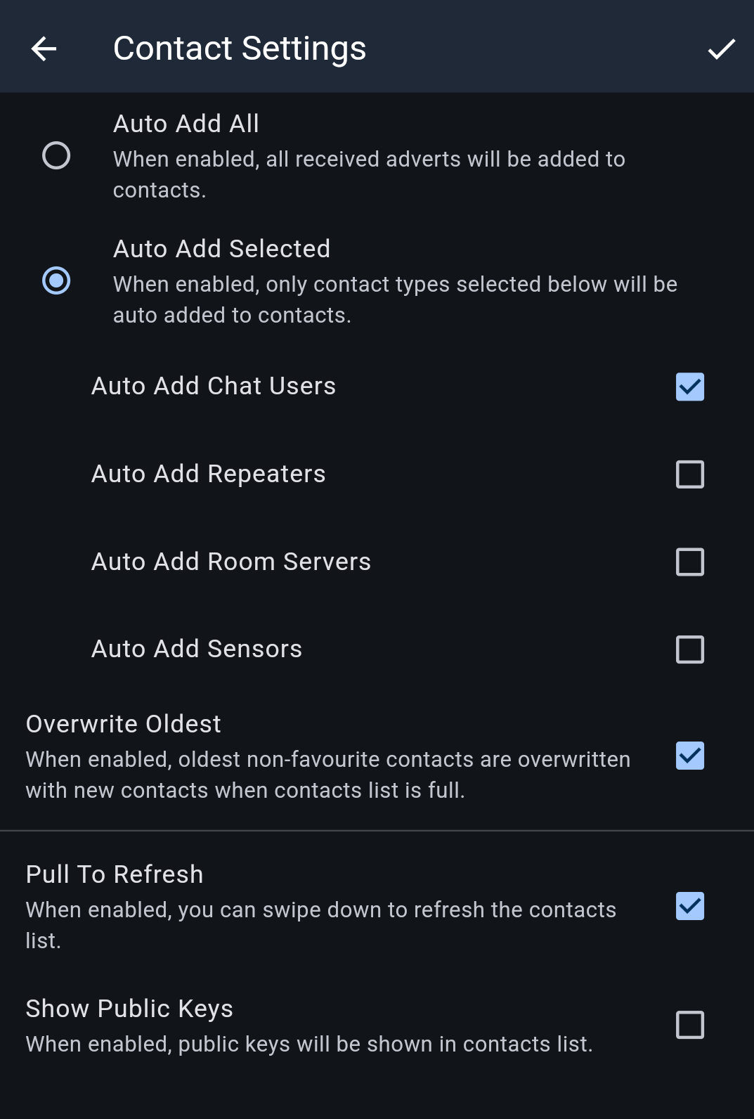

Neu, ab V1.12: Settings → Contact Settings → Auto Add Selected, dann auswählen, welche Typen (zB nur Companions → Chat Users) und Overwrite Oldest.
Wenn die Liste voll ist, wird ein neuer Kontakt den ältesten Non-Favorite Kontakt überschreiben.
mfg Martin

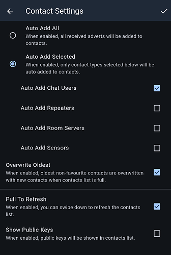

Ich habe das im Moment auch so eingestellt, dass ich nur noch “Chat Users” also Companion Nodes automatisch in die Kontakt-Liste aufnehme, keine Repeater und keine Room Servers. Zusätzlich habe ich die “Overwrite Oldest” funktion aktiviert. Nodes die ich für immer behalten möchte markiere ich als Favorit, dann werden die nicht gelöscht auch wenn sie alt sind.
Im Moment ist das noch nicht perfekt weil ich so keine Repeater in der Kontakt-Liste habe, dann werden die leider alle als “Unknown Repeater” angezeigt wenn man zum Beispiel einen Message-Path anschaut. Liam ist das aber am umbauen, so dass die App in Zukunft diese Informationen aus der Discovery Liste nimmt und man die Repeater nicht mehr in der Kontakt-Liste haben muss. Braucht einfach noch kurz Geduld.
Genau, dann braucht man nur noch die Repeater als Kontakte, die man Administrieren will.
