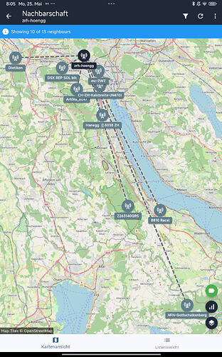

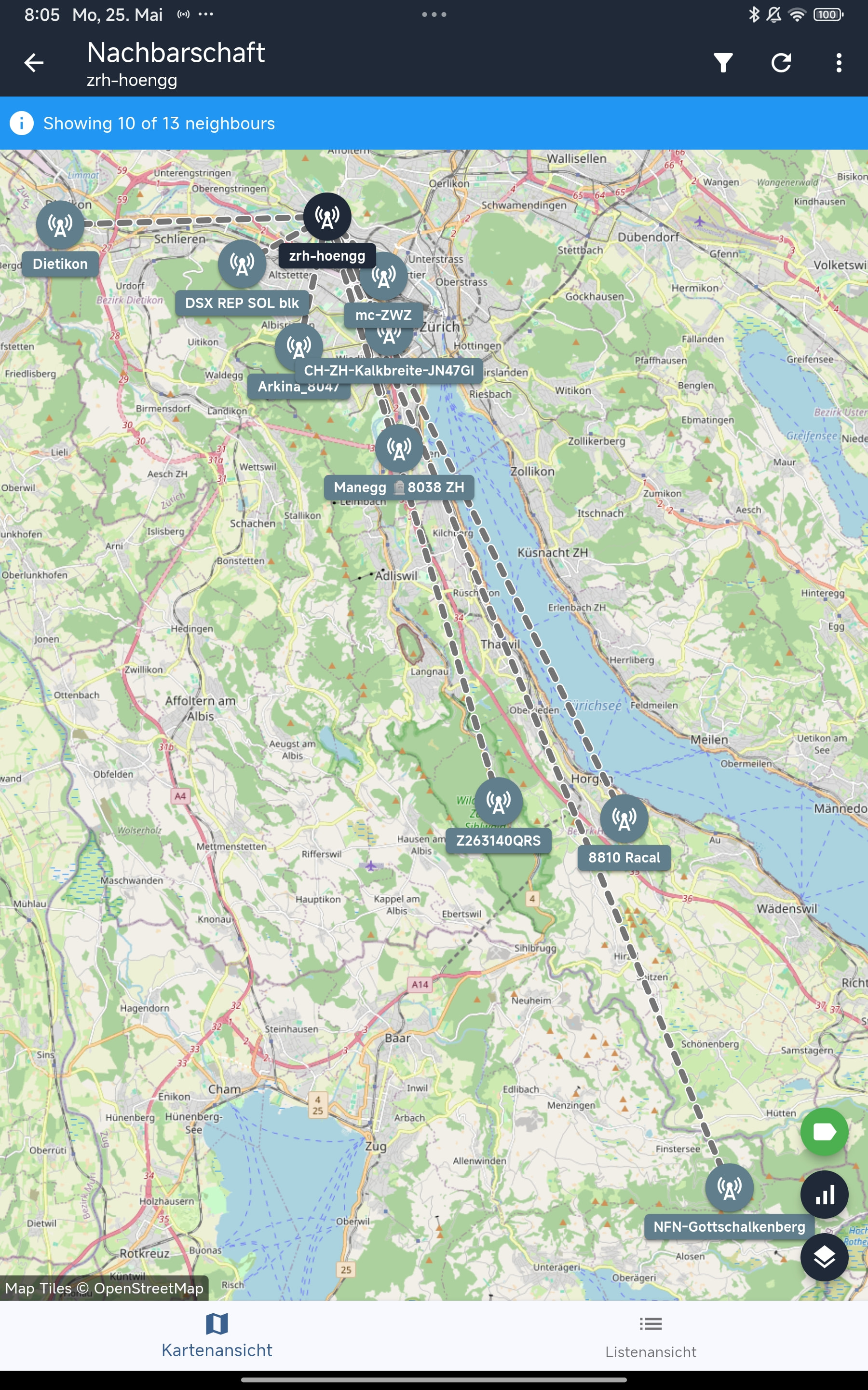

  • Effektive Reichweite: Trotz der viel kürzeren Laufzeit in Phase 2 hat sich die geloggte Repeater-Liste von 111 auf 350 Nodes mehr als verdreifacht (+215.3% Zuwachs)!
Der spannende Verlauf aus der Pfingstnacht:
Gestern Spätabend um 22:21 Uhr stand die Repeater-Liste noch bei 245 Nodes. Mitten in der Nacht um 01:21 Uhr war sie bereits auf 286 Einträge geklettert. Bis heute Morgen um 08:00 Uhr kamen dann nochmals 64 Stationen im Log dazu, womit wir bei den stolzen 350 Kontakten gelandet sind – ein enormer Zuwachs über die Nachtstunden.
Das Live-Experiment zum Abschluss:
Um zu sehen, wie aktiv das Netz im Hier und Jetzt wirklich ist, habe ich die Kontaktliste auf meiner Node heute Morgen komplett zurückgesetzt. Ich werde euch im Laufe des Tages hier in den Kommentaren die “aktualisierte Anzahl Kontakte” durchgeben, um zu zeigen, wie schnell sich die Nodes. die weit entfernten Repeater bei sauberem Äther und nur 3 Hops wieder einsammelt!

PS: die Nachbarliste im Repeater basiert auf Adverts welche direkt empfangen wurden. Ob die Gegenseite dich ebenfalls empfängt ist dabei nicht relevant. Wie du empfangen wirst, müsstest du in der Nachbarliste der Nachbarn prüfen. Aus deiner Beschreibung ist nicht klar ob dies geschehen ist.
Ganz sicher ist dass die Hoplimit für die Nachbarliste komplett irrelevant ist. Sehr relevant ist selbstverständlich der Standort und die Antenne.

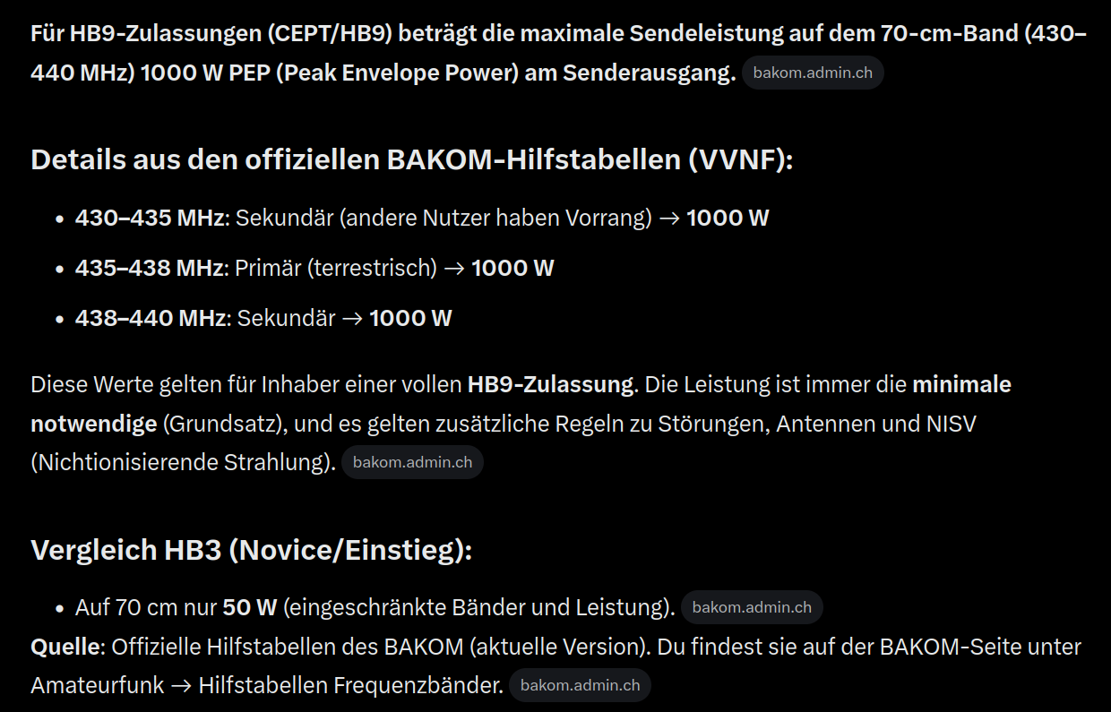

Das ist mitten im ISM bereich? Nach meiner AI darf da jeder mit 10mw senden. Wie willst du da “nur für Amateurfunker” durchsetzen?

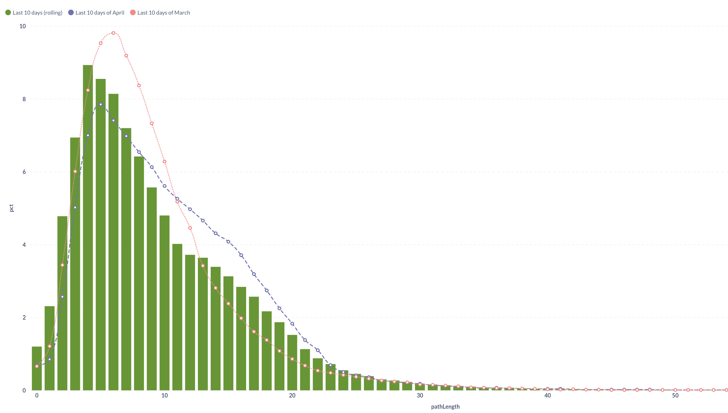

Als Info die Pfadlängenverteilung über die Zeit:
Als grüne Balken die letzten 10 Tage, jeweils verglichen mit den letzten 10 Tagen der Vormonaten. durch die Einführung von Flood * deny scheinen die Pfade kürzer zu werden. jedoch in geringerem Umfang als ich erwartet hätte. Grundsätzlich geht es jedoch in die richtige Richtung.
Mit einer Einschränkung von 3 respektive 6 Hops wie anfänglich zur Diskussion gestellt, würde kaum noch Verkehr zwischen Regionen/Gebieten in der Schweiz möglich sein.
Es ist sicher korrekt das für die Kommunikation innerhalb der Schweiz 15 Hops genügen, aber wir möchten ja auch ins benachbarte Ausland und evtl. Transit zwischen Nord-Süd bereitstellen.
Ja stimmt, ISM ist für alle. Durchsetzen kann man da nichts, aber Meshcom ist von und für Amateurfunker entwickelt worden und es gibt da schon ein paar Vorteile für sie: Endgerät hat zugelassenes, offizielles Rufzeichen; Leistung dürfte bis 50 Watt (!) gehen (ist natürlich Unsinn, aber 300mW statt 10mW ist auch schon was…), APRS etc. (APRS: Eine besondere Funktion ist der Rückfall auf LoRa-APRS. APRS, Automatic Packet Reporting System, ist ein etabliertes System im Amateurfunk zur Übermittlung von Positionsdaten. Wenn Sie die “Track”-Funktion in Meshcom aktivieren, sendet Ihr Gerät seine Position nicht nur im Meshcom-Netzwerk auf 433.175 MHz, sondern auch auf der internationalen LoRa-APRS Frequenz 433.775 MHz. Dadurch wird Ihre Position auch in das globale APRS-Netzwerk eingespeist und ist beispielsweise auf Webseiten wie aprs.fi sichtbar. Hinweis: Da die Frequenz innerhalb des Amateurfunkbereiches liegt, ist für das aktive Senden (Tracker) eine gültige Amateurfunklizenz und die Verwendung des eigenen Rufzeichens erforderlich). Siehe KI und Wiki.
LOL, ja für HB3, für HB9 1000W PEP
