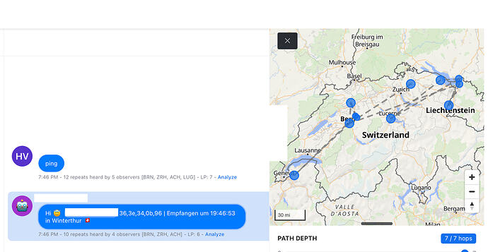

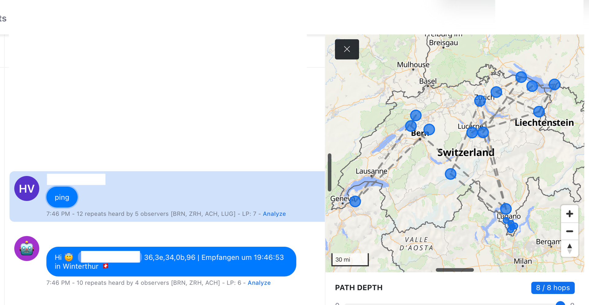

Zurück zum ‘Ping’! Die Nachricht mit dem Text “Ping” wird in ‘Channel’s’, d.h. im ‘Flood’ - Modus ins Mesh abgesetzt. ‘Channels’ können die Nachrichten nicht anders, als im Flood-Modus absetzen. (Flood bedeutet Überschwemmung durch Wasser, welches über die Ufer tritt).
Soweit so gut! Hier sehen wir den Weg der Nachricht ‘ping’, welche von der Station HV abgesetzt wurde. HV sieht nach dem Absetzen der Nachricht, dass diese von einem oder mehreren Repeatern empfangen und verteilt worden ist. Was HV auf seinem Companion nicht sieht, ist der wirkliche Weg seiner Nachricht und 12 der Repeater (einige mehrfach), welche die Nachricht empfangen und weitergeleitet haben.
Schlussendlich ist HV’s Nachricht von einem ‘Empfänger mit automatischer Antwort an den Sender’ empfangen worden.

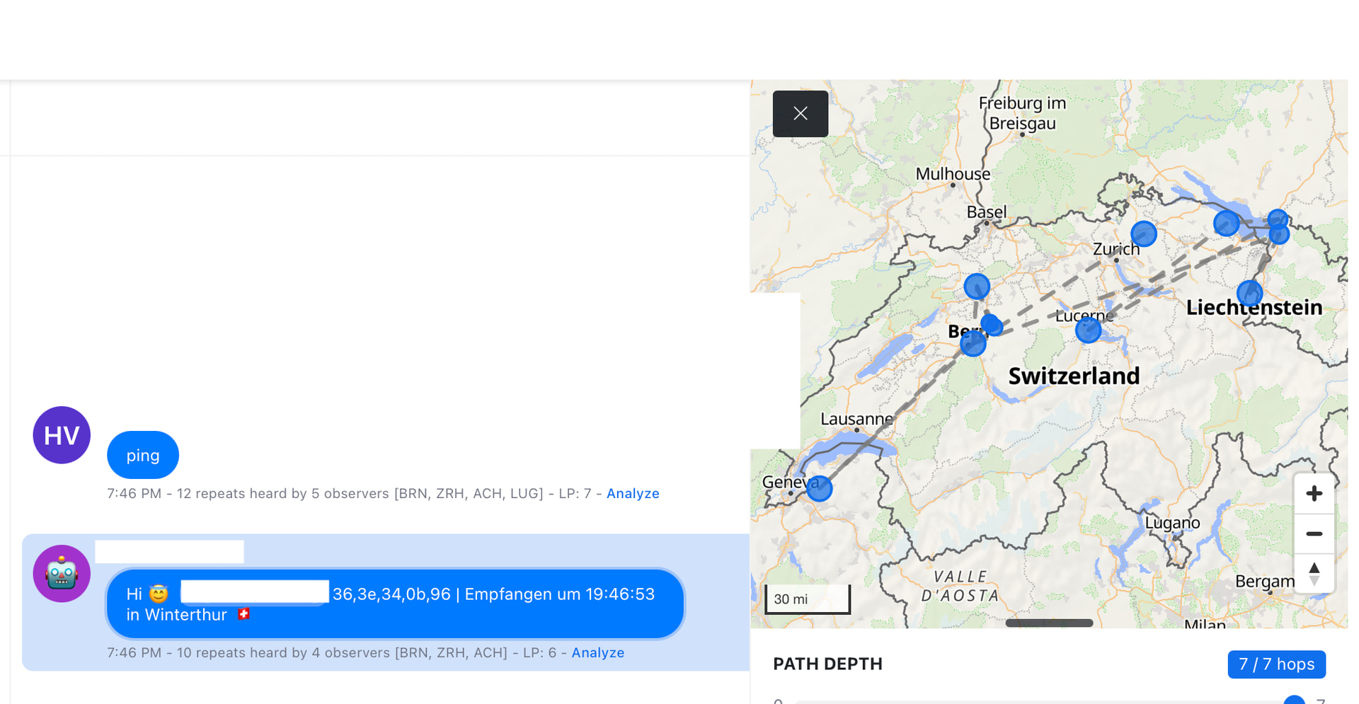

Dieser ‘Bot’ macht, was er zur Freude seines Eigentümers, tun soll: Er sendet eine Nachricht an HV zurück.
Dabei quittiert der ‘Bot’ die letzten Repeater, welche er im Paket mit der Nachricht von HV empfangen hat. Er gibt seiner Antwort an HV lediglich die Repeater 36, 3e, 34, 0b, 96 als Weg mit. Nach dem letzten Repeater ist für das Paket wieder der Flood-Modus angesagt.
Die Nachricht legt also erneut einen Weg vom Bodensee zum Genfersee - mit einigen Umwegen - zurück.

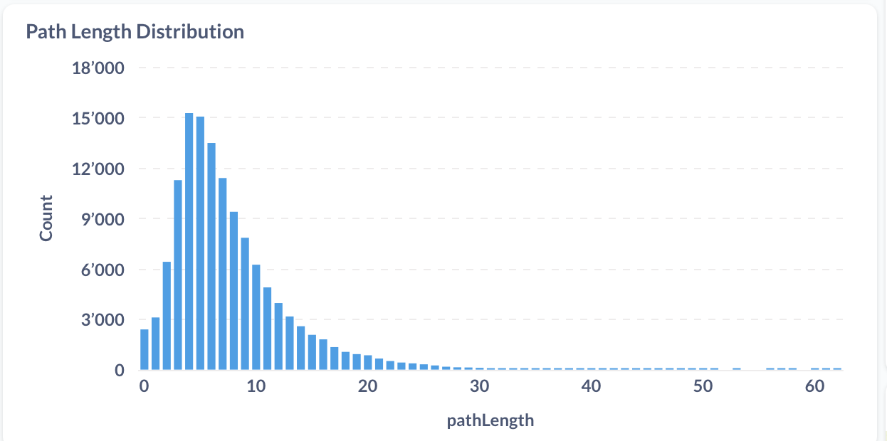

Bei mir im Einflussbereich meiner und einiger Repeater ohne die Restriktion, sieht die Verteilung übrigens wie folgt aus. Die Verteilung hat sich etwas verschoben seit ich dies anwende aber meine Repeater verwerfen damit nicht massiv Traffic.

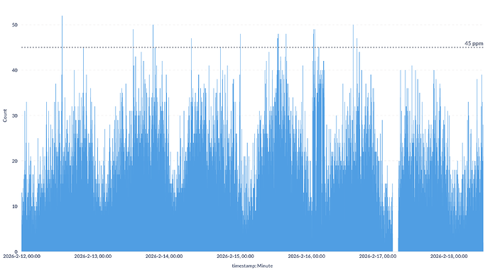

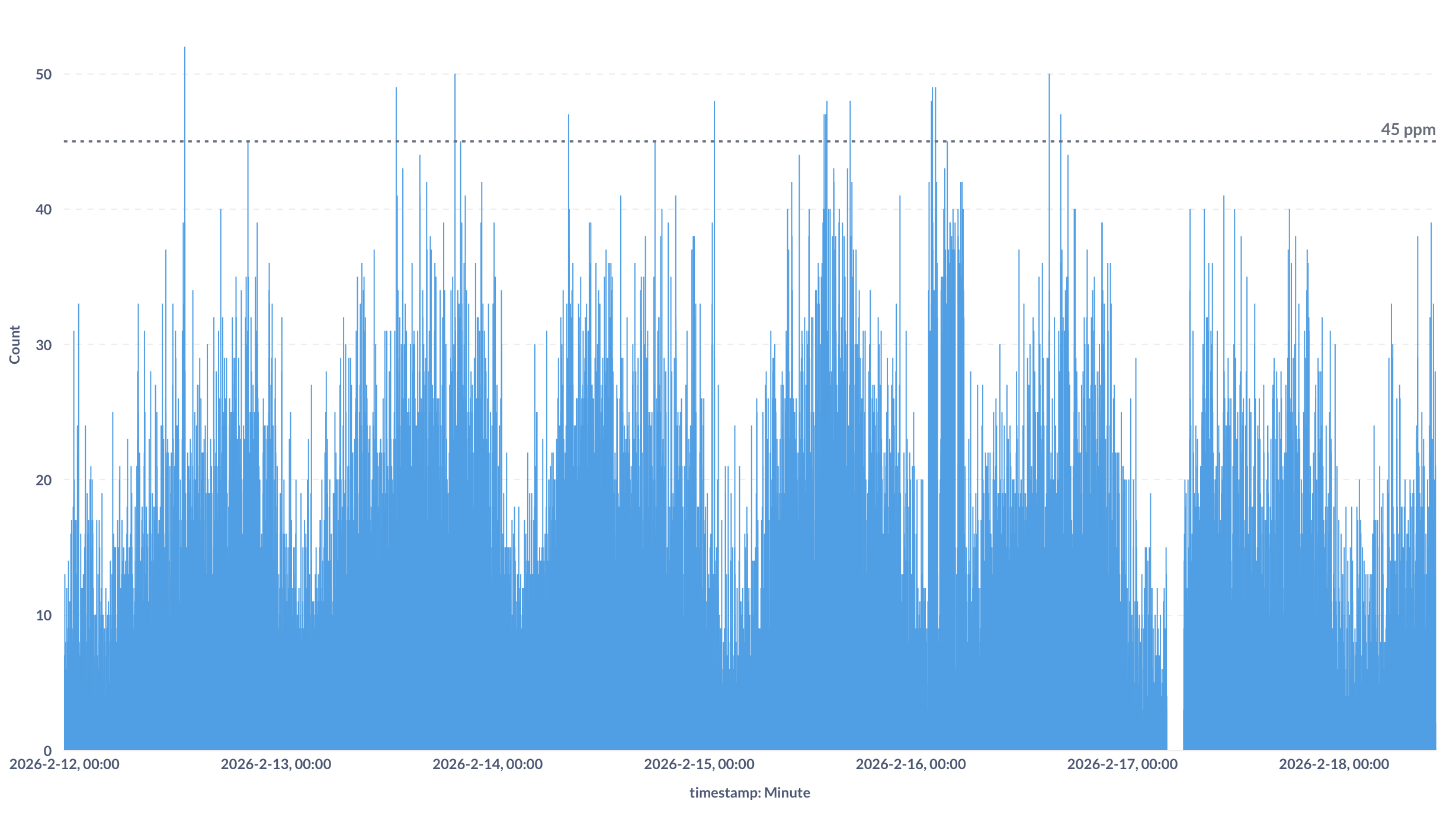

Die Anzahl Messages pro Minute im Tagesverlauf sieht bei mir wie folgt aus:
Im Peak über 45 Messages pro Minute, bei durchschnittlich ca 300ms pro Message besteht eine hohe Chance für Kollisionen. Adverts da riesig konsumieren überdurchschnittlich viel Airtime. Pong Responses gefüllt mit redundantem Nonsens Text und vielen Emojis übrigens auch!
  • Eine “flooded” Message und das sind ja alle Channel Messages, hat eine grosse Chancen anzukommen da jeweils über viele Pfade geflutet wird, ein Paketverlust auf einem Pfad wird kompensiert.
  • Eine “directed “Message jedoch nicht. Eine Kollision an einem Repeater im Pfad führt bereits dazu dass die Message ihr Ziel nicht erreicht.

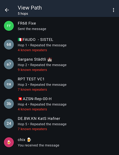

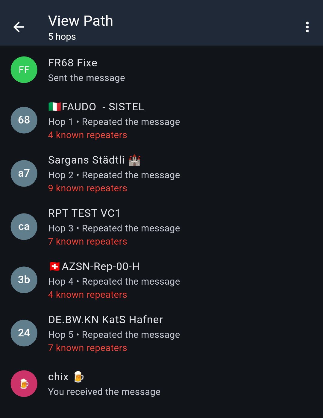

Ich bin euch im Moment eine MeshCore App Version vorraus, in dieser werden die Repeater Daten aus der “Discover Devices” Liste verwendet, man sieht diese also dann im Message Path obwohl man die nicht in den Kontakten hat:
Wenn ich mir das so anschaue dann sehe ich da schon ein Problem, und zwar die doch sehr hohe Anzahl von Repeatern die mit 1-Byte nicht mehr eindeutig identifizierbar sind. Wenn MeshCore jetzt versucht einen Pfad zu finden bzw. zu verwenden, egal ob für direkte Nachrichten oder Repeater Login, und da dann etliche Repeater Antwort geben weil sich diese alle angesprochen fühlen, dann muss das meinem Verständnis nach auch zu Problemen führen.
Abhilfe schaffen wird da der Multi-Byte Ansatz. Stand Heute kann man direkte Nachrichten, Pings und Trace-Path schon auf 2-Byte oder sogar 3-Byte umschalten. Aber das machen nur Repeater mit die >=1.14.0 am laufen haben.
Meine Repeater habe ich alle schon auf 2-Byte Adverts umgeschalten (set path.hash.mode 1). Die leiten so immer noch 1-Byte Nachrichten weiter, versenden selber aber 2-Byte Adverts. Man mach also nichts kaputt und schränkt niemanden ein.

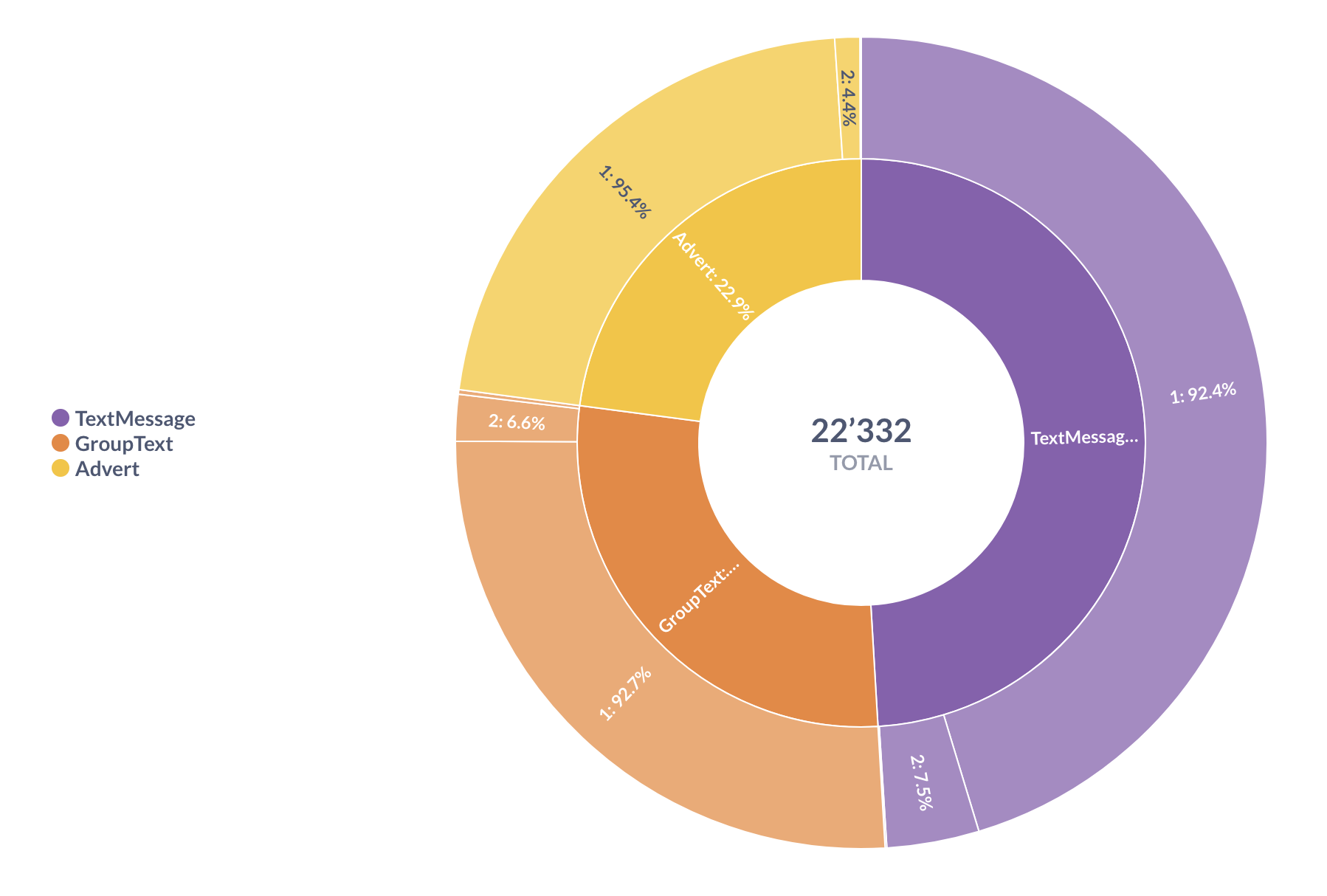

@chix was du im Pfad siehst ist nicht abhängig davon ob der Repeater seine Adverts mit > 1 Byte sendet solange Version >= 1.14.0.
Stattdessen ist dies abhängig davon was der Companion welcher die Message gesendet hat als Path Hash Size gesetzt hat (in Experimental Setting).
Momentan sehe ich jedoch lediglich wenig Verkehr mit Path Hash Size >1.
Advert: ca 4 %
Group Text: 6 %
View on Path Hash Size distribution seen by my Observer in last 48h:
Die Anzahl Repeater mit > 1.14.0 steigt stetig. Momentan bei ca 140 in CH, viele prominente Repeater sind bereits upgraded.
