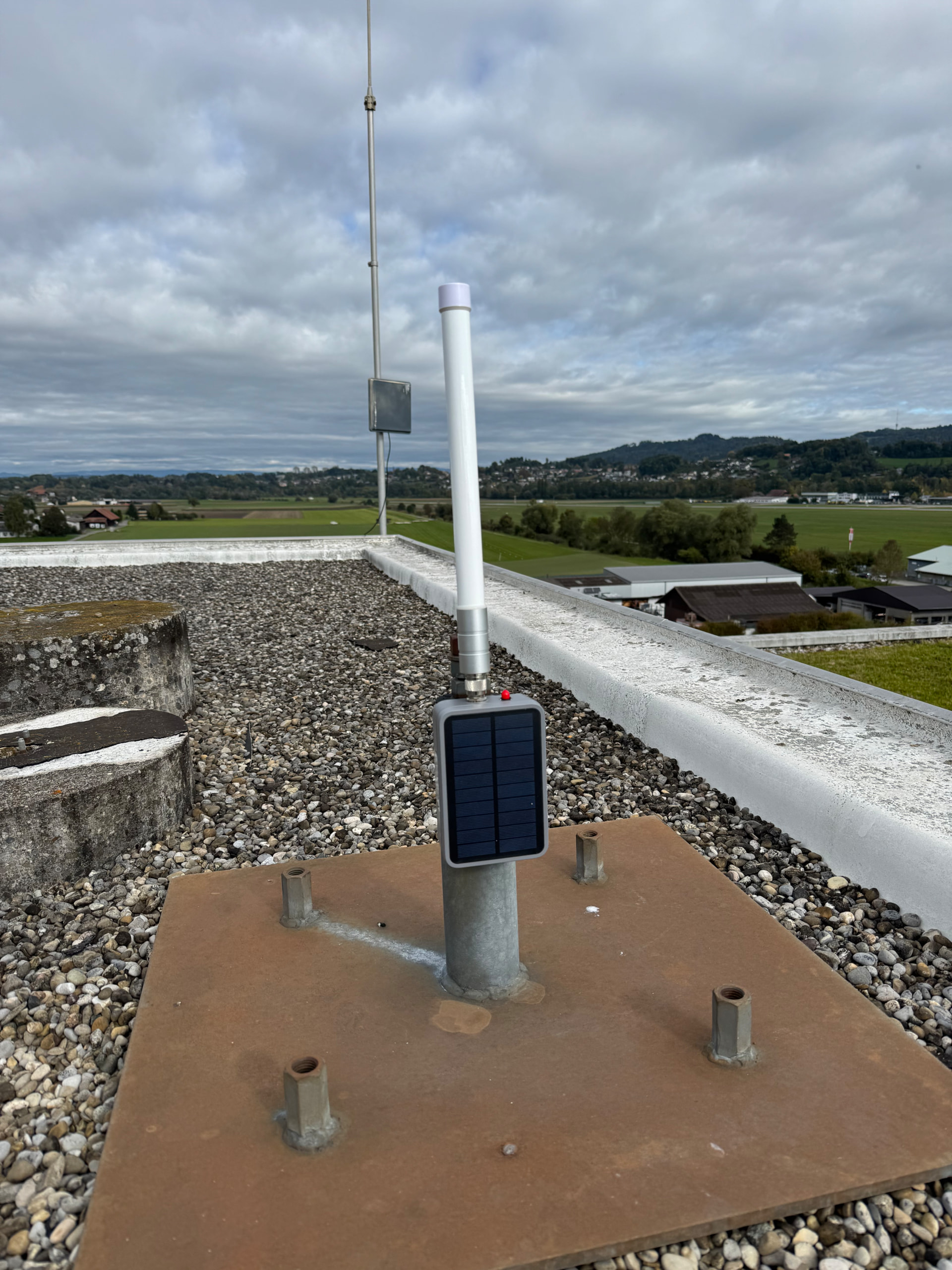

Ja, die N-Stecker wären mechanisch robuster. Bei zwei Repeatern habe ich das SMA-Pigtail mit der Buchse gegen ein ebensolches mit N-Buchse ersetzt um eine ca. 30 cm lange Fiberglasantenne direkt am Gehäusr anzuschliessen. Hier ein Bild von einem der Exemplare:
Die anderen Repeater mit der Original SMA-Antenne bekamen einen zusätzlichen Gummiring am Antennenfuss sowie einen weichen O-Ring, welcher zwischen Antenne und Gehäuse sauber abdichtet und auch mechanisch abstützt.
