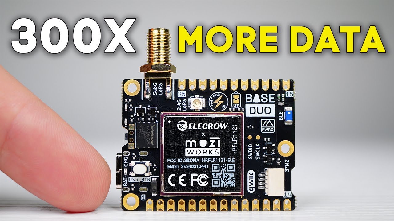

Gibt es schon irgendwelche Neuigkeiten bezüglich dem Dual-Lora mit 2,4 GHz mit Mescore. Es gibt aktuell neue Platine mit Dual-Band die vorgestellt wurden?
dual band modul.
Kenne das Modul nicht, finde aber den Titel etwas reisserisch. Schön 300x mehr Transfer-Rate, aber wohl auch mehr als 300x mal weniger Reichweite :wink:
Mein Interesse an 2.4 GHz hält sich daher in Grenzen, aber irgendwie möchte ich dennoch mehr verstehen. Bringt LoRa Modulation auf 2.4GHz überhaupt etwas, ist das überhaupt das was dieses Board macht?
Ist in dem Sinne nicht jeder ESP auch dine “Dual Band” der auch 2.4GHz kann? Die können ja Wifi und Bluetooth. MeshCore kann man übrigens schon mit 2.4 GHz verlinken, haber mich aber nie ernsthaft damit beschäftigt:
