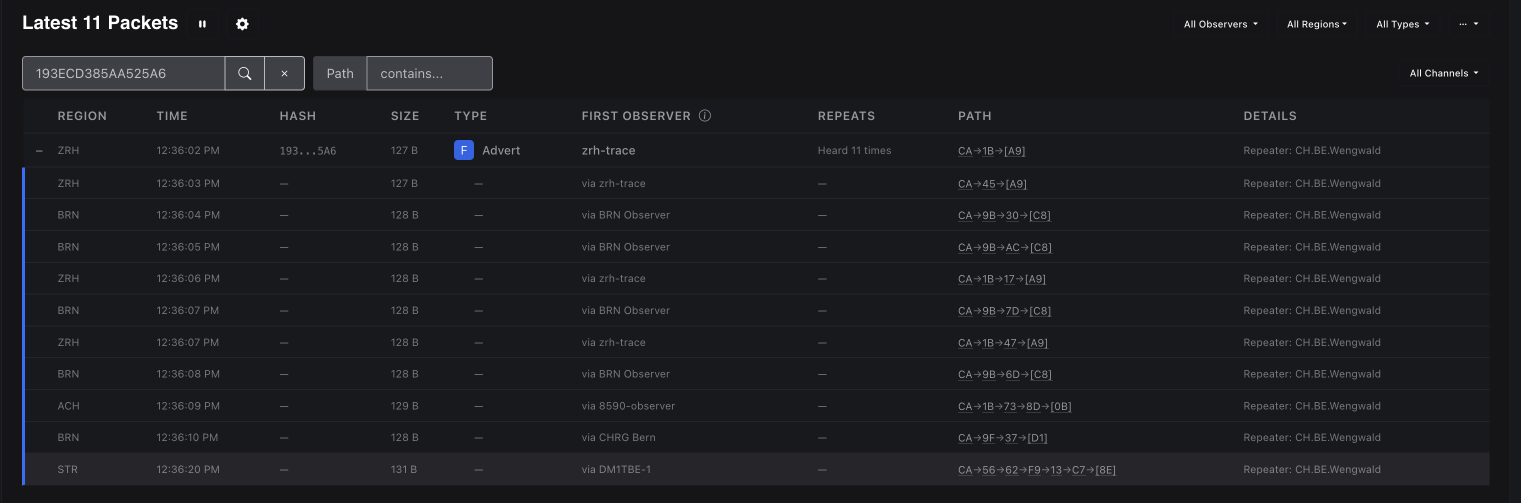

Ich habe übrigens eine bisschen auf https://analyzer.letsmesh.net/ herumgeschaut…
So seht meine letzten ADvert aus:
Uebrigens gehe ich Mittwoch nach Stuttgart. Ich binn gespannt ob ich von dort auf meine repeater komme…
Das sieht ja schonmal nicht schlecht aus.
zumindest dein Advert kommt weit, aber definitiv nur über TRANSALP.
die Analyse und Filtermöglichkeiten von letsmesh sind sehr eingeschränkt aber ansonsten finde ich ist dies eine tolle Sache.

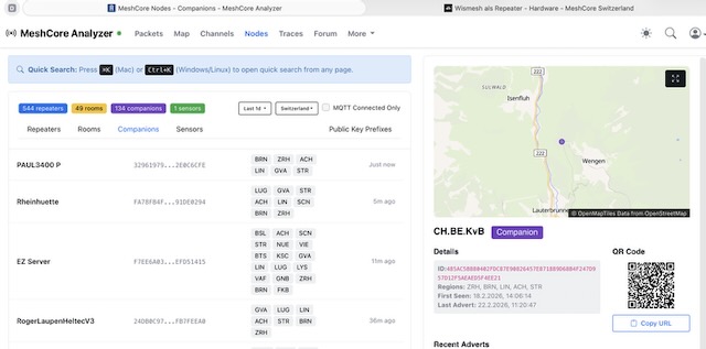

Hallo Krist
Da scheint etwas auf dem richtigen Weg zu sein!! Habe vorhin (15:45 Uhr) einen Advert gemacht und siehe da: Der Analyzer meldet, dass ihn dein Knoten empfangen hat!
Du musst mich nun zu deinen Kontakten hinzufügen. Mach einen Advert (Flood!) Versuche nun, eine direkte Meldung an mich abzusetzen. Vielleicht klappts..

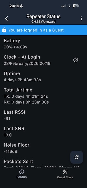

Das ist doch dein Repeater…?
Funktioniert tipptopp nach Burgdorf!
