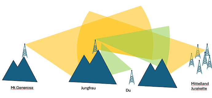

Hier ein paar Überlegungen:
  • Falls du nahe an TRANSALP aber im Tal bist, und je nach Charakteristik der Antenne in TRANSALP, wirst du evtl. überstrahlt und nicht so gut emfangen.
  • TRANSALP hat sicher 30 Nachbarn im Mittelland und Jurakette, ich selbst erhalte im Aargau manchmal direkten Traffik von N2.
  • TRANSALP kriegt deshalb relativ viel Traffik ab, welchen du vermutlich nicht siehst, da im Funkschatten
  • Es ist gut möglich dass TRANSALP während du sendest, gerade aus dem Mittelland oder Tessin empfängt und dies mit deiner Aussendung kollidiert.
  • Versuche mal “Trace Path” zu TRANSALP aus dem Tools Menü.
    • Pfad muss dabei geschlossen sein: xx,CA,xx
    • xx = erstes Byte deines Repeaters, CA= Transalp-N2
    • Trace Path nicht übertreiben und möglichst zu verschiedenen Tageszeiten mit unterschiedlichen Netz-Auslastungen

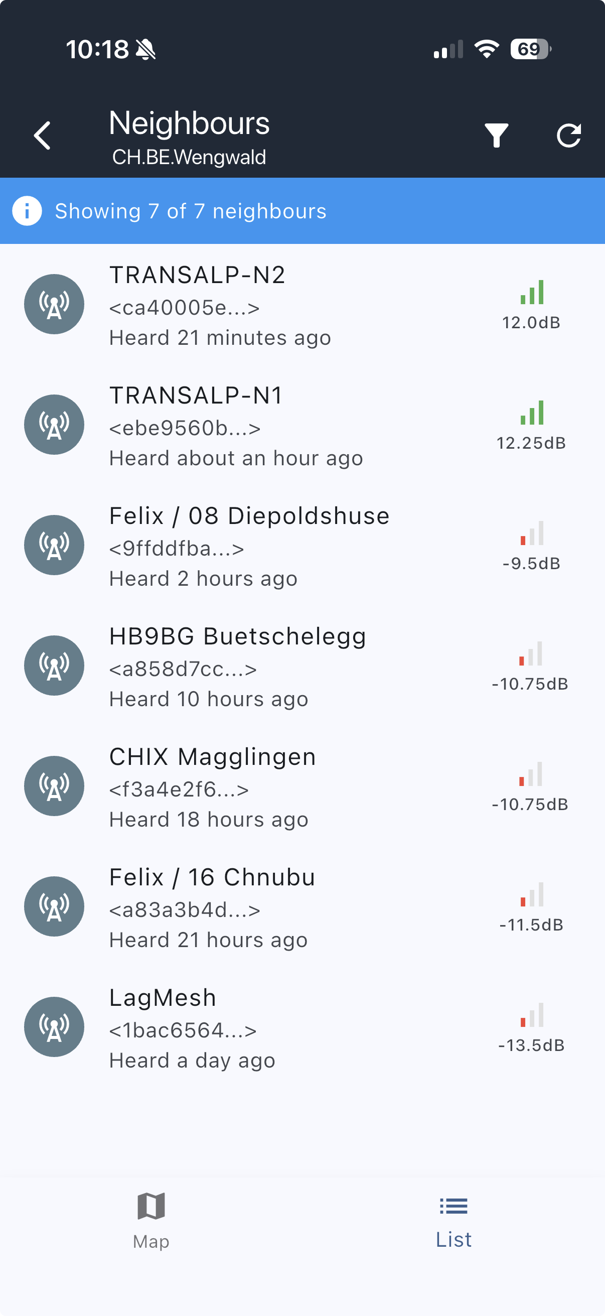

Meine Companion seht Drei Repeater:
  • CH.BE.Wengwald (ist meine. Macht die Name übrigens sinn?)
  • TRANSALP-N1
  • TRANSALP-N2
Ping geht nur an meine, eine Ping an TRANSALP-N{1,2} geht fehl.
Wann ich eine Tracepatch via meine Repeater nach TRANSALP-N{1,2} than geht es manchmal, aber meistens nicht.
Wann ich in #ping eine “ping” schicke dann bekomme ich manchmal ein Antwort, aber meistens nichts.
Meine Repeater behauptet er sehe folgend Repeater direkt:
Also folgende Tracepaths habe ich getested:
6a,ca,6a → OK
6a,eb,6a → OK
6a,9f,6a → NOK
6a,a8,c6 → NOK
6a,f3,6a → NOK
6a,1b,6a → NOK
Da die letzte vier allen hinter dem Berg sind erstaunt mich das nicht. Also ich komme nur über TRANSALP-N1 oder N2 hier aus…
Meine versuche etwas über TRANSALP-N! hinaus.
6a,ca,1e,ca,6a. → error
6a,eb,1e,eb,6a. → error
So was ist hier eigentlich mein Problem? Warum komme ich nicht weiter?
