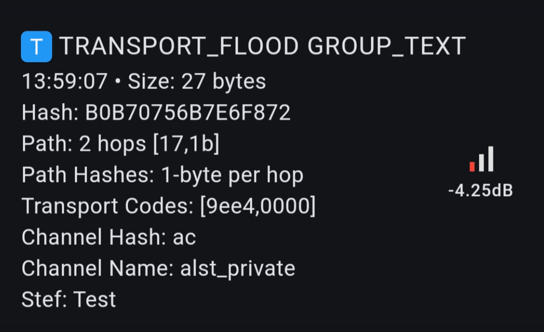

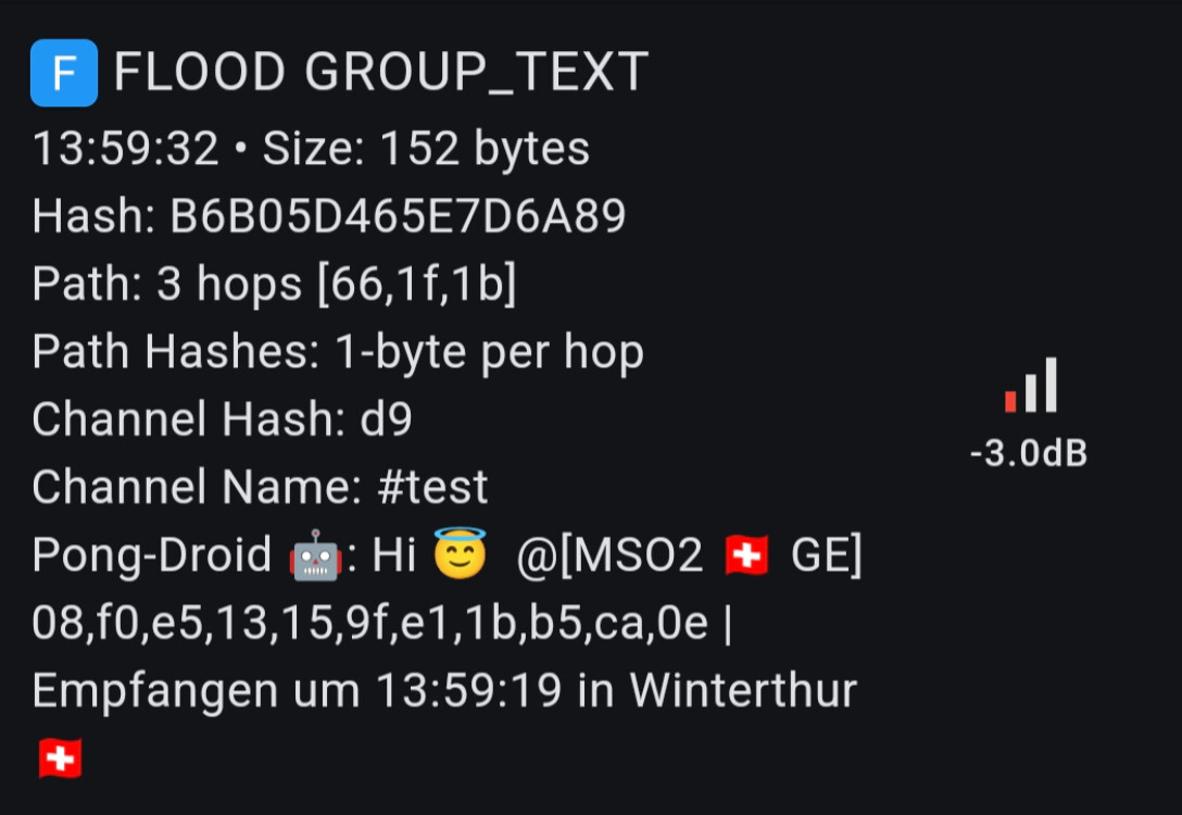

ich hatte kürzlich im #chtest geantwortet wie man sehen könnte welche Region gesetzt ist. In meiner Antwort hatte erwähnt dass dies im RX LOG ersichtlich ist.
ich habe mich dabei nicht 100% korrekt ausgedrückt.
Was ich sagen wollte: im RX log sind Transport Codes enthalten wenn eine Region gesetzt ist, dann wird dies auch als “Transport_Flood Group_TEXT gelistet, anstelle Flood Group_Text.
Der Transport Code wird aus einem Transport_Key und dem Messageinhalt gerechnet, deshalb ist dieser für jede Message unterschiedlich, auch wenn derselbe Channel und dieselbe Region genutzt werden. Mann kann deshalb nicht einfach auf die genutzte Region schliessen sondern sieht lediglich ob irgendeine Region gesetzt ist.
Der Repeater welcher genau die verwendet Region konfiguriert hat, hat jedoch genügend Informationen um zu prüfen ob der verwendete Scope in der Message in seiner Regionstabelle enthalten ist.
RX LOG Mit Region
Screenshot 2026-03-03 at 14.02.39
Screenshot 2026-03-03 at 14.02.391088×664 74 KB
RX LOG ohne Region
Screenshot 2026-03-03 at 14.02.16
Screenshot 2026-03-03 at 14.02.161088×750 92.4 KB
ich hatte mich auch gewundert weshalb der Trandport-Code jedesmal ändert und vor einiger Zeit Claude.ai angefragt:
Nachfolgend die Detailierte Beschreibung falls dies interessiert

Why Transport Codes Change Each Time - THE ANSWER!
The transport code is calculated using HMAC-SHA256 with:
  1. The Region Key (16 bytes, derived from region name like “us-ca”)
  2. Packet Payload Type (1 byte, e.g., PAYLOAD_TYPE_TXT_MSG)
  3. The Entire Packet Payload (variable length - THIS IS THE KEY!)
This is why you see different transport codes for the same scope:
The payload contains:
  • Message content (different each time)
  • Timestamps (different each time)
  • Nonces/random data (different each time)
  • Encryption data (different each time)
So even with the same region/scope, each message produces a different transport code because the payload is different!

Your observation is correct: Same scope produces different transport codes each time.
The reason: Transport code = HMAC(region_key, payload), and the payload changes with every message.
How it still works: Repeaters recalculate the code using the same algorithm with their stored region key and the received payload data, so they can verify the code matches their configured region even though it’s different for every packet!
Vielen Dank für den Hinweis, wie man einfach feststellen kann, ob eine Region gesetzt ist und die weiteren Recherchen dazu! :ok_hand:
