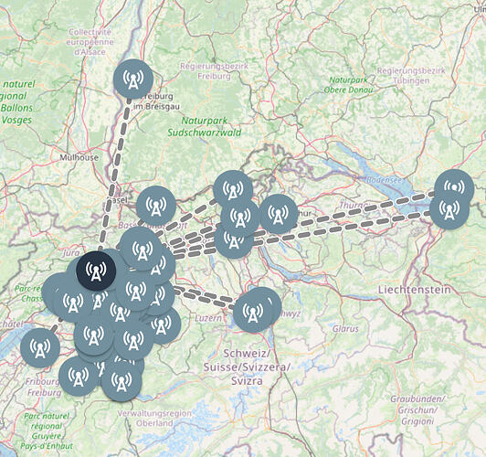

Bis nach Thun kommen wir bereits, mein Repeater “CHIX Hasenmatt” auf dem Jura hat dahin eine direkte Verbindung. Das braucht jetzt nur 2-3 Repeater auf den rechten Hügeln und dann ist das Wallis auch erschlossen. Ich bin guter Dinge, dass das Wallis nicht isoliert bleibt.
Hier siehst du mal die aktuellen 50 Nachbarn vom CHIX Hasenmatt, so kannst du dir mal vorstellen wie weit die wirklich kommen:

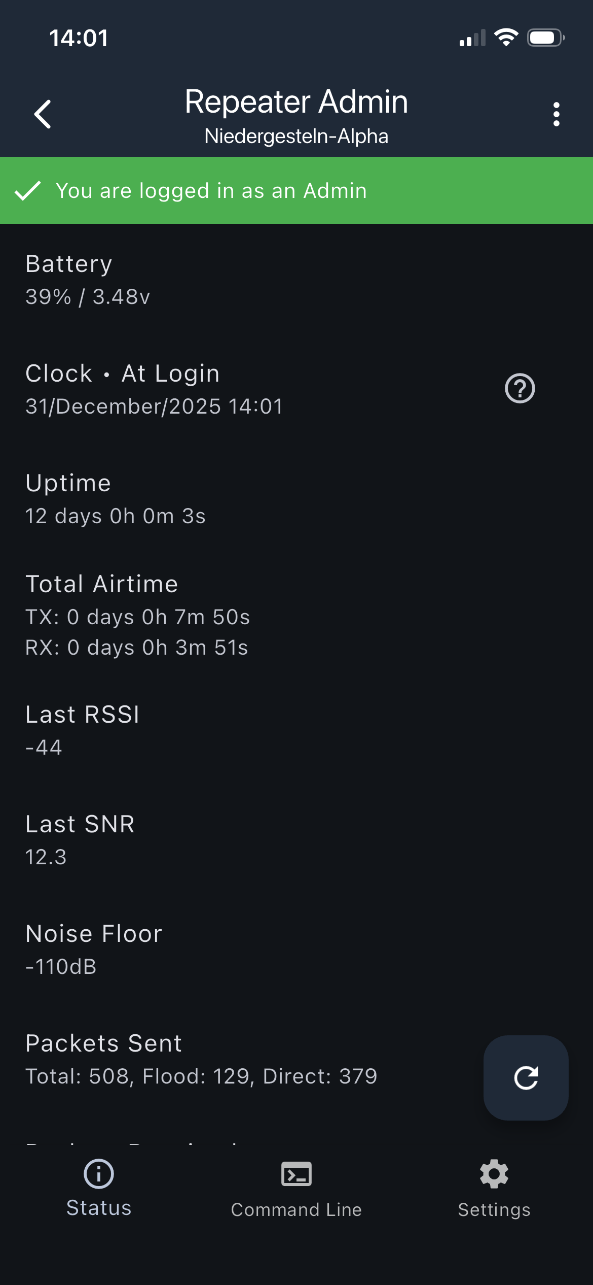

Neuer Zwischenstand:
39-41% (schwankt ein wenig) und genau 12 Tage Laufzeit :flexed_biceps:
Klappt! Schon bald wird die ‘Klippe’ der Entladekurve erreicht und dann geht es rassig hinunter… :wink:
Ich hoffe auf mindestens 16 Tage Laufzeit. Wohlgemerkt ohne dass irgendetwas an Sonne drankommen würde was ja, in der Realität, sowieso nicht passieren wird. Das wäre ein schöner Wert mit dem ich zufrieden wäre. Aber ich bleibe wohl bei deinem initialen Setup für DIY Repeater. Mir gefällt die Notstrom- bzw „Kaltstart“-Fähigkeit des Systems. Getestet wird dieses, sobald das System abgeschaltet hat und dann folgen noch Updates zu den Spannungen der beiden Zellen.
