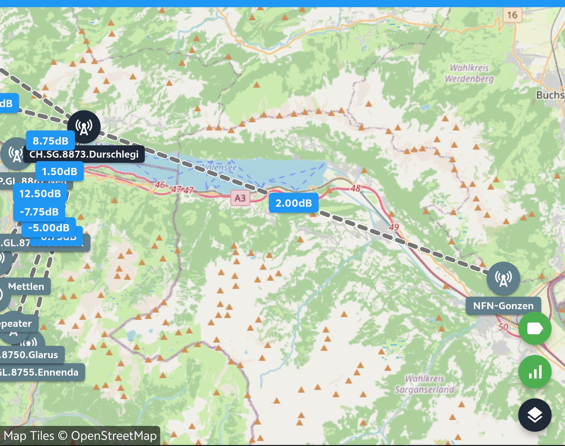

Wie stabil ist eure Verbindung zum NFN-Gonzen?
Naja, ich sag mal Verbindung. Stabil ist so ein Begriff… die müsste dann ja auch dauernd aktiv sein um Stabil zu sein, was natürlich nicht ist… Aber hier mal ein Bild
Danke, immerhin 2 db.

Der hat 9db mehr als früher, und zwar konsistent.

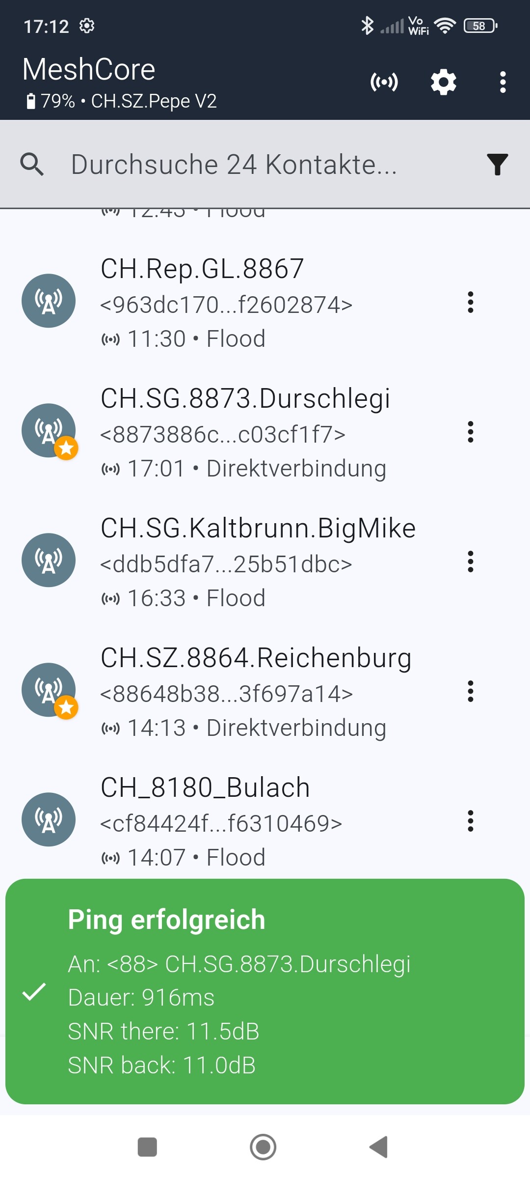

Keine Ahnung woran das liegen mag. Ich war seit der Montage nicht mehr auf Durschlegi​:joy: Vielleicht hat ihn jemand gefunden und umgehängt​:joy:
