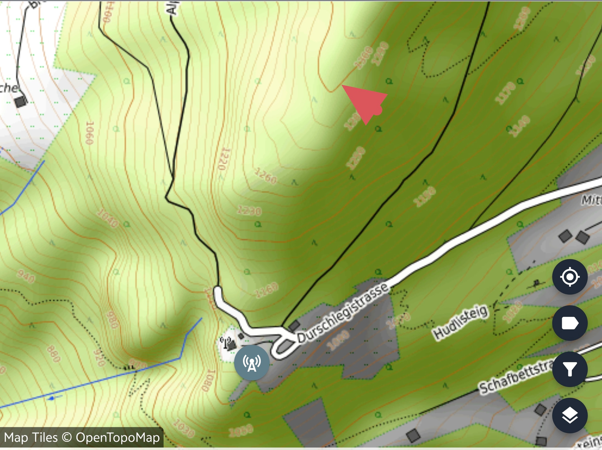

Besten dank für die Info. Im Pfad taucht NFN-Gonzen auf, jawohl. Beim Durschlegi gäb es noch einen Anstieg auf den Hügel (siehe Bild)
Dies wären nochmals knapp 200 Höhenmeter mehr… aber hatte nicht wirklich Lust dazu​:joy:
Dann doch lieber nochmals einen dazwischen setzen… Ich schau mir den von dir genannten Standort mal an

Ob die 200 Höhenmeter den Unterschied gemacht hätten, hätte man ausprobieren müssen. Es braucht aber nicht nur die Höhe, sondern eine entsprechende Lichtung, damit der Repeater genügend Sonne auf das Panel bringt.

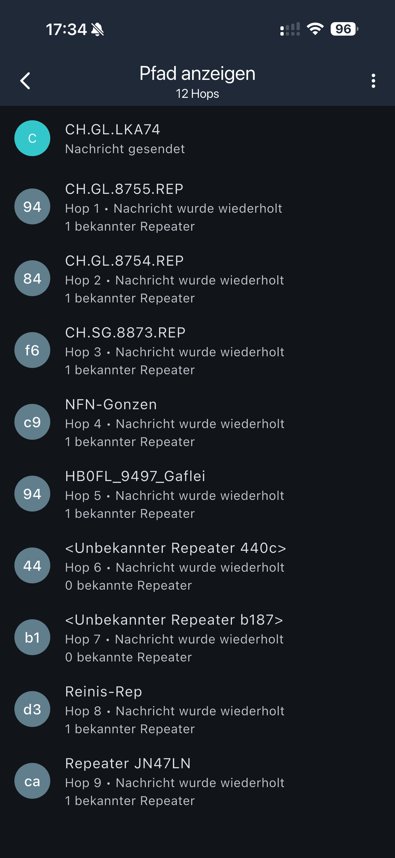

Tatsächlich hat der 8873 Durschlegi kontakt mit dem NFN-Gonzen.
Lg
Lars

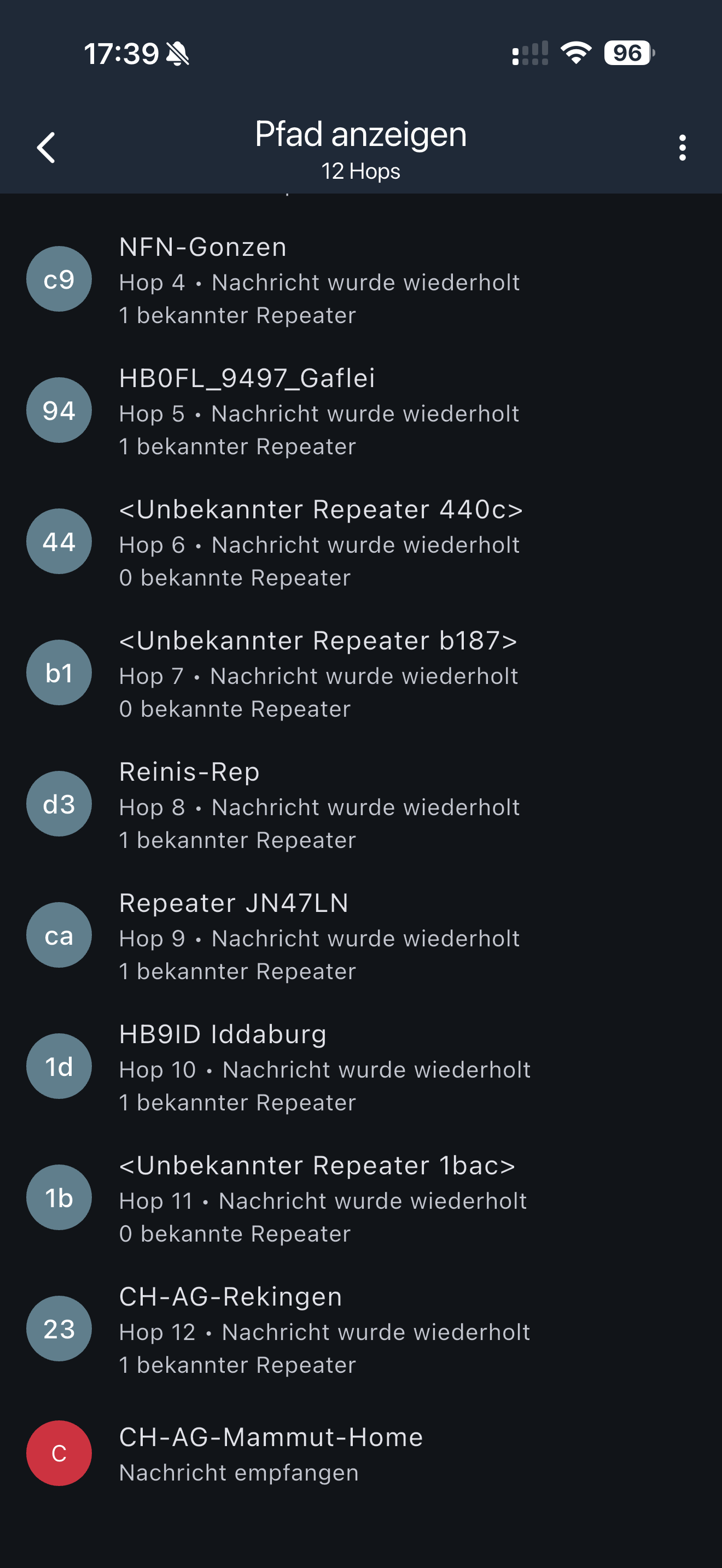

Der Durschlegi kommt bei mir auf dem hausdach richtig gut !
Ja, so sieht das gut aus :+1:

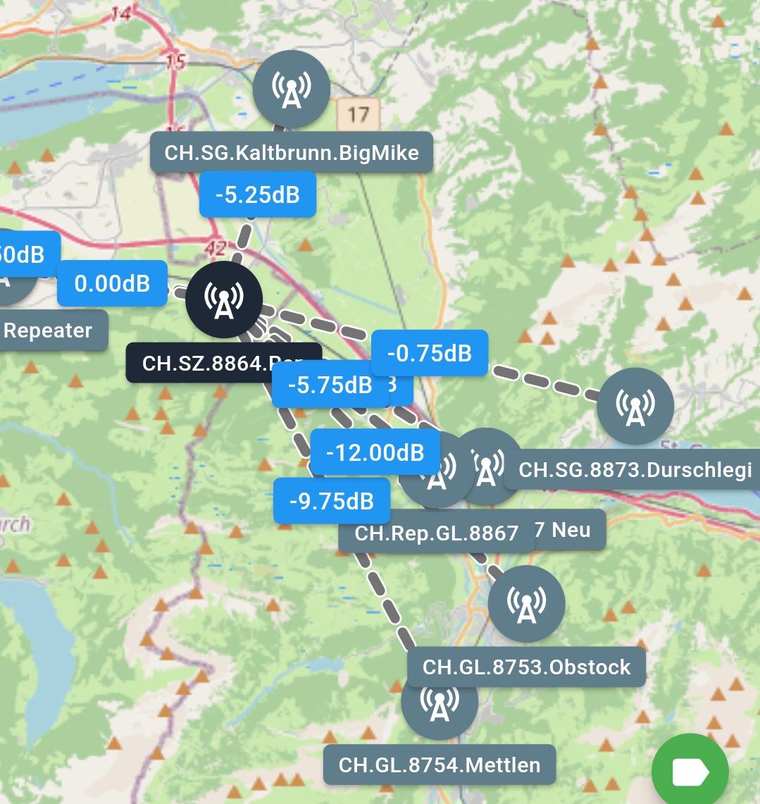

Besten Dank für Eure zahlreiche Unterstützung. Das Glarnerland ist nun relativ gut von Bilten bis Schwanden erreichbar und unsere Nachrichten kommen zuverlässig ins CH-Mittelland (und weiter) sowie Richtung Rheintal (NFN-Gonzen). Die Glarner Seitentäler (Sernftal / Klöntal) sowie das Hinterland sind nicht oder nur schwach erschlossen, da keine Nodes und kein Interesse (mind. z.Z.).
Sicherlich kann man immer einiges verbessern und auch Redundanz schaffen (was dann ab Herbst 26 in Angriff genommen wird).
