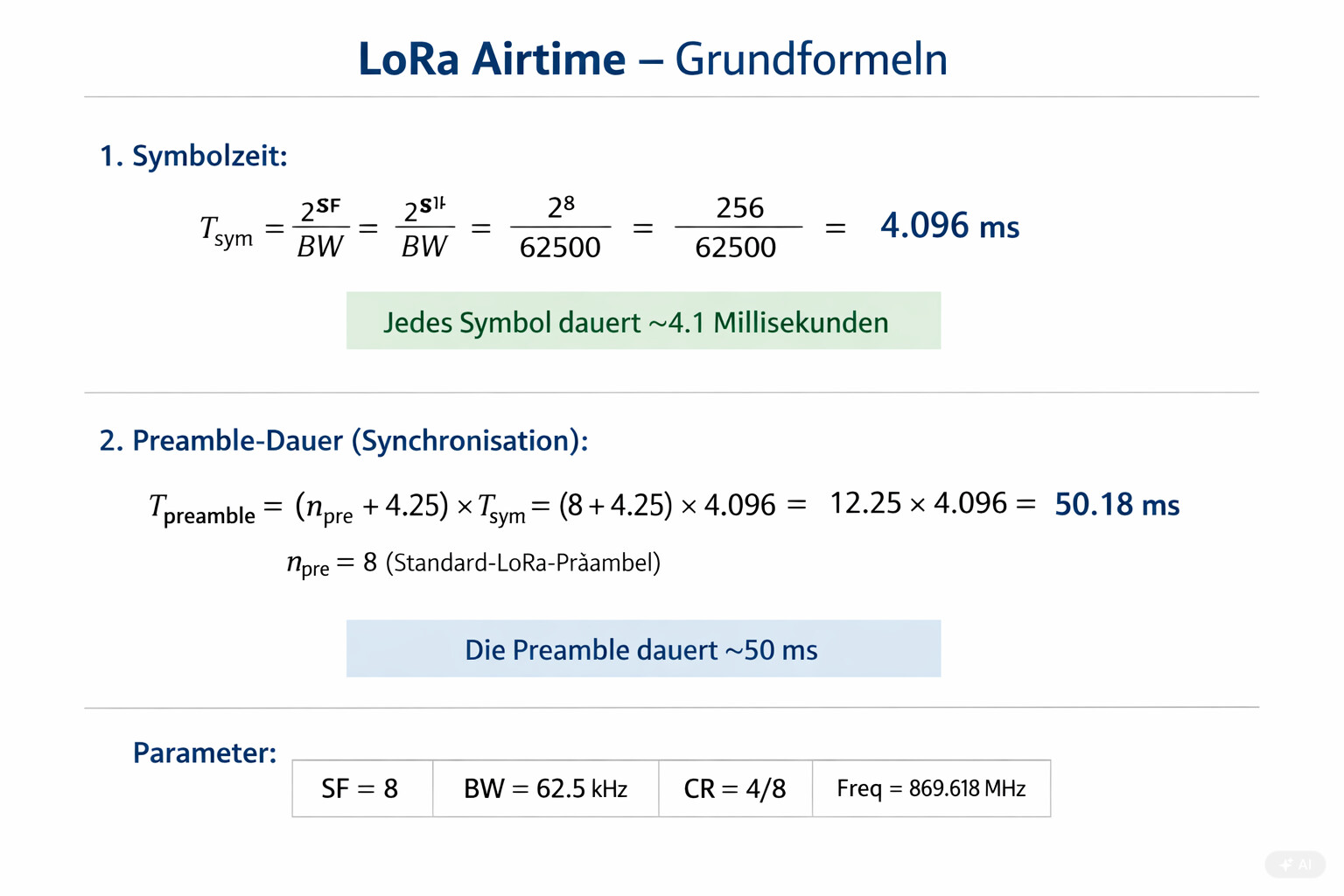

Die Radio-Parameter
Parameter Wert Bedeutung
Frequenz 869.618 MHz EU868-Band
SF (Spreading Factor) 8 Wie stark das Signal “gespreizt” wird
BW (Bandwidth) 62.5 kHz Kanalbreite
CR (Coding Rate) 4/8 Fehlerschutz (sehr robust!)

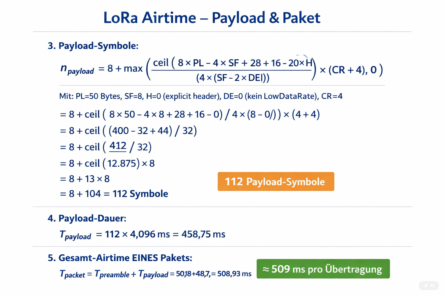

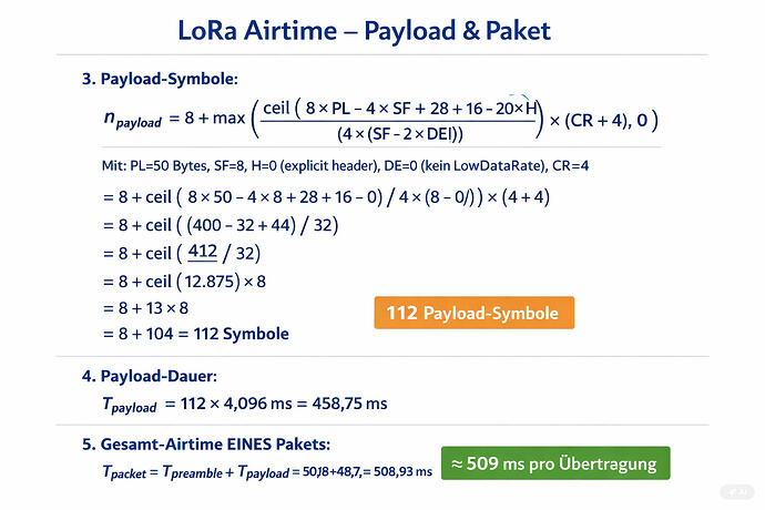

Das MeshCore Advert-Paket
Ein Advert (Flood-Ankündigung) in MeshCore enthält typischerweise:
Bestandteil Grösse
Header / Routing-Flags ~6 Bytes
Public Key (Ed25519) 32 Bytes
Knotenname & Typ ~10–12 Bytes
Gesamt (PL) ~50 Bytes
Alltagsvergleich: Das Advert ist wie eine Visitenkarte, die dein Knoten ins Netz “hineinruft”: “Hallo, ich bin YYY’s Repeater, hier ist mein Ausweis (Public Key), ich bin vom Typ X!”
Nun lassen wir die KI ran. Sie soll uns das alles berechnen:

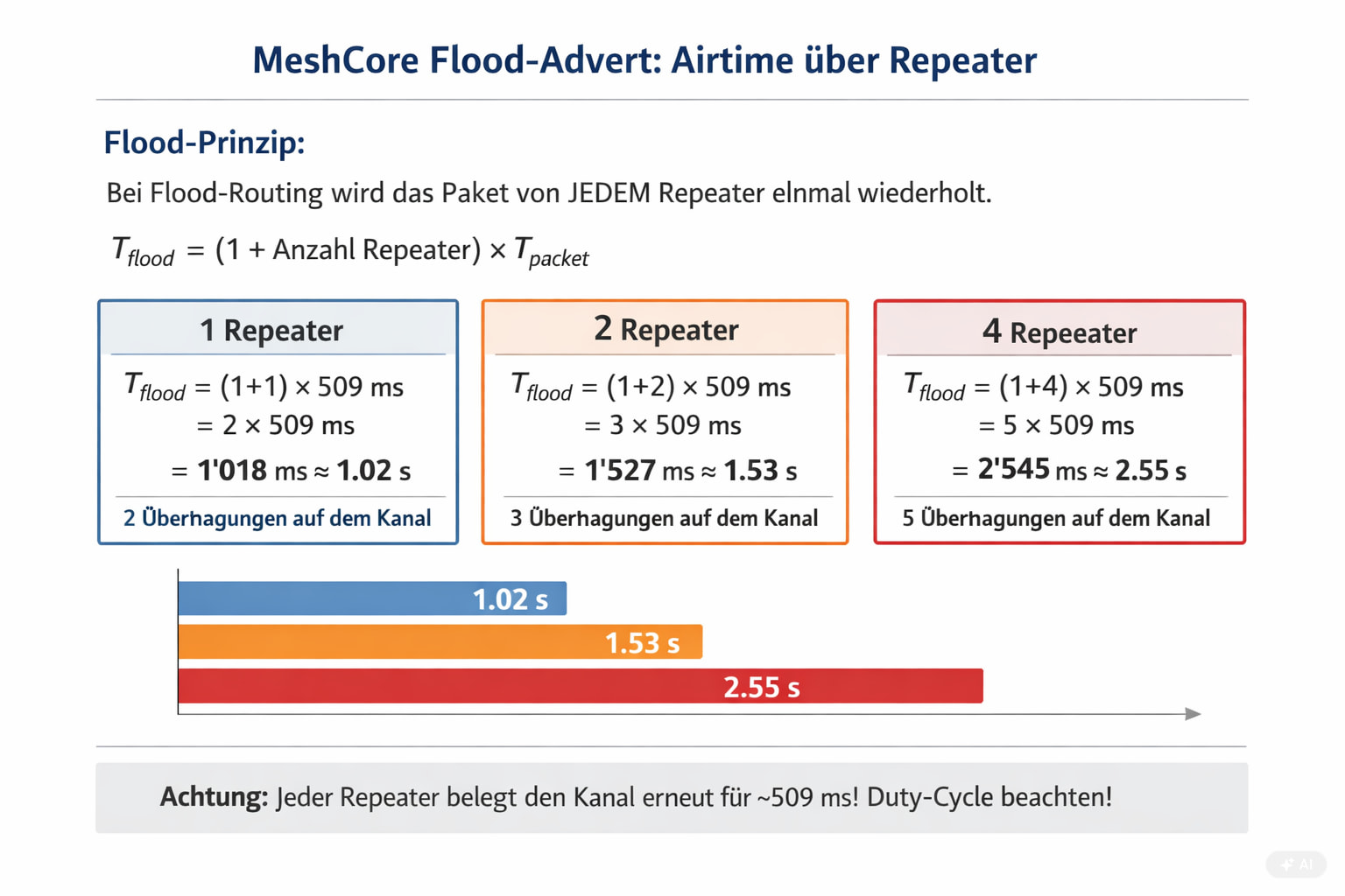

Jetzt der Flood-Effekt:
Was bedeutet das praktisch?
Alltagsvergleich: Stell dir einen Staffellauf vor. Die Originalnachricht ist der Staffelstab. Bei 4 Repeatern muss der Stab 5-mal übergeben werden – und jedes Mal braucht der Läufer seine volle Laufzeit (~509 ms). Erst wenn der letzte Läufer im Ziel ist, ist die Nachricht angekommen.
