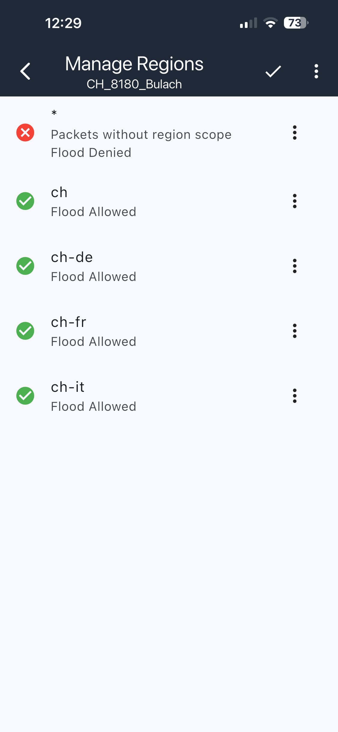

sodele - meine 2 repeater, CH_8180_Bulach (D5) & CH_8180_Bulach_Guss (sense cap) sind wie folgt updated:
fw-version : 1.15.0
auto advert (zero hop) 180 min
auto advert (flood) 71 h
regions:
  • without packets region scope: flood denied
  • ch, ch-de, ch-fr, ch-it flood allowed

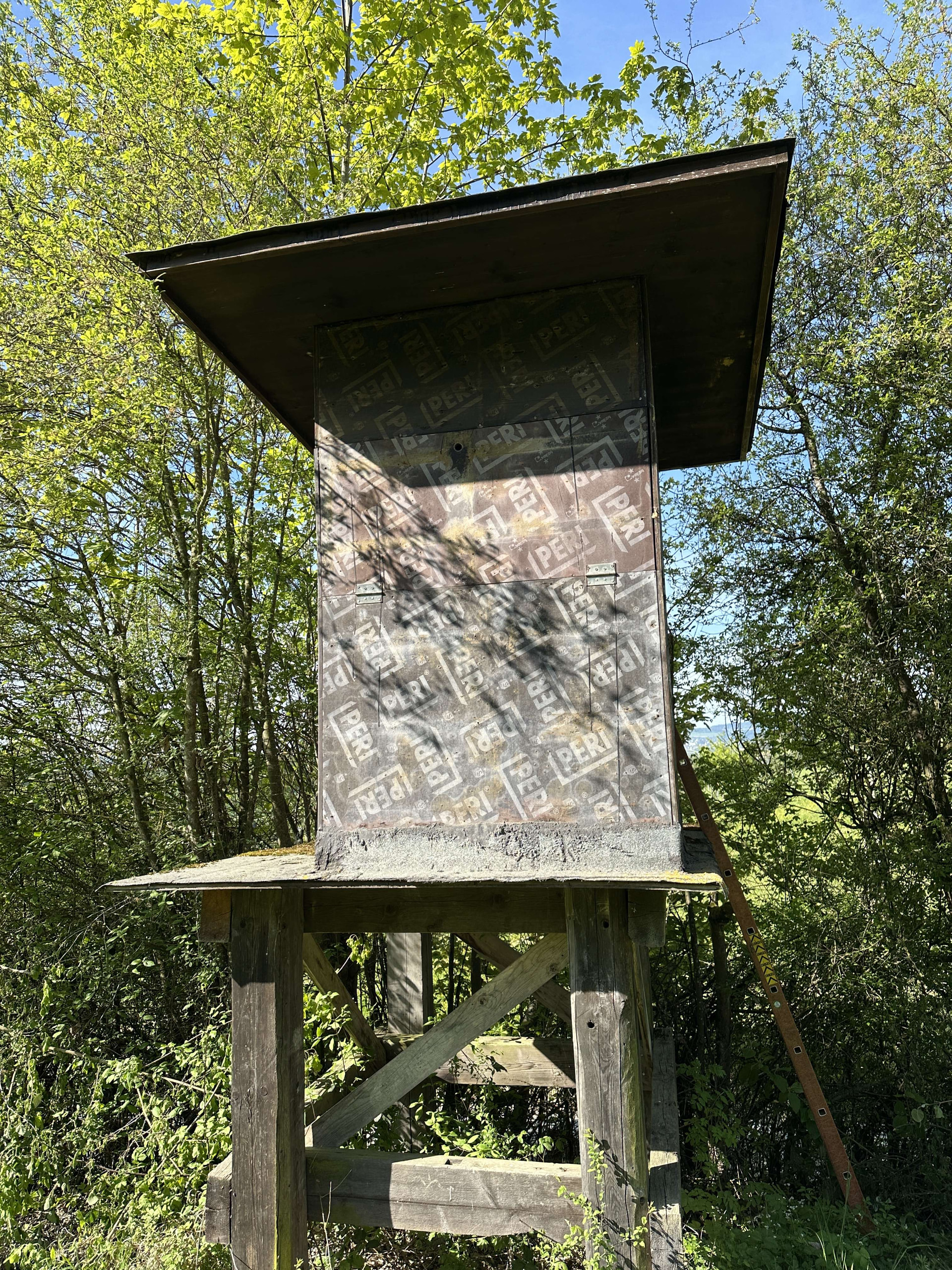

zum D5 auf dem hochsitz: das spriessende grün hat bis anhin keinen einfluss auf den batteriestand; sie sind immer voll geladen.
ein kleiner beitrag für das meshcore, ein grosser schritt zur stabilität :wink:

@ursmii verstehe ich das richtig : bei * Region auf Flood ablehnen stellen?
wenn ich das korrekt verstanden habe, so:
Werde versuchen das bei meinen in Wetzikon und Kalkbreite morgen noch an zu passen… Danke @ursmii !
