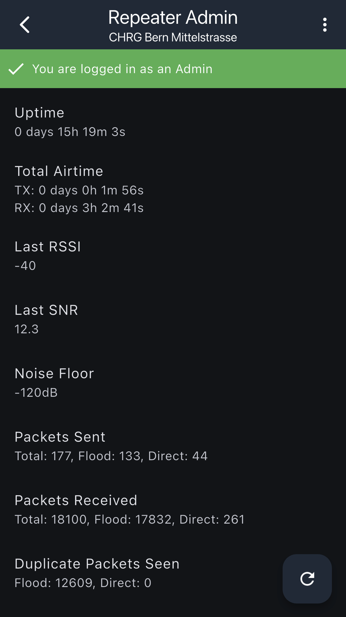

Endlich kann man auf dem Repeater „* F" entfernen. Er kann mit der neuen companion-Firmware über eine auf dem Repeater konfigurierte Region erreicht werden. Damit repeatet der Repeater deutlich weniger:
Ich war eigentlich lange dagegen, aber langsam betrachte ich das entfernen der von „* F" auf den Repeatern als echt sinnvoll. Es würden dann nämlich keine Nachrichten mehr weiter geleitet die keine Region gesetzt haben, das würde echt erzieherisch wirken und aber tausende Flood-Messages verhindern.

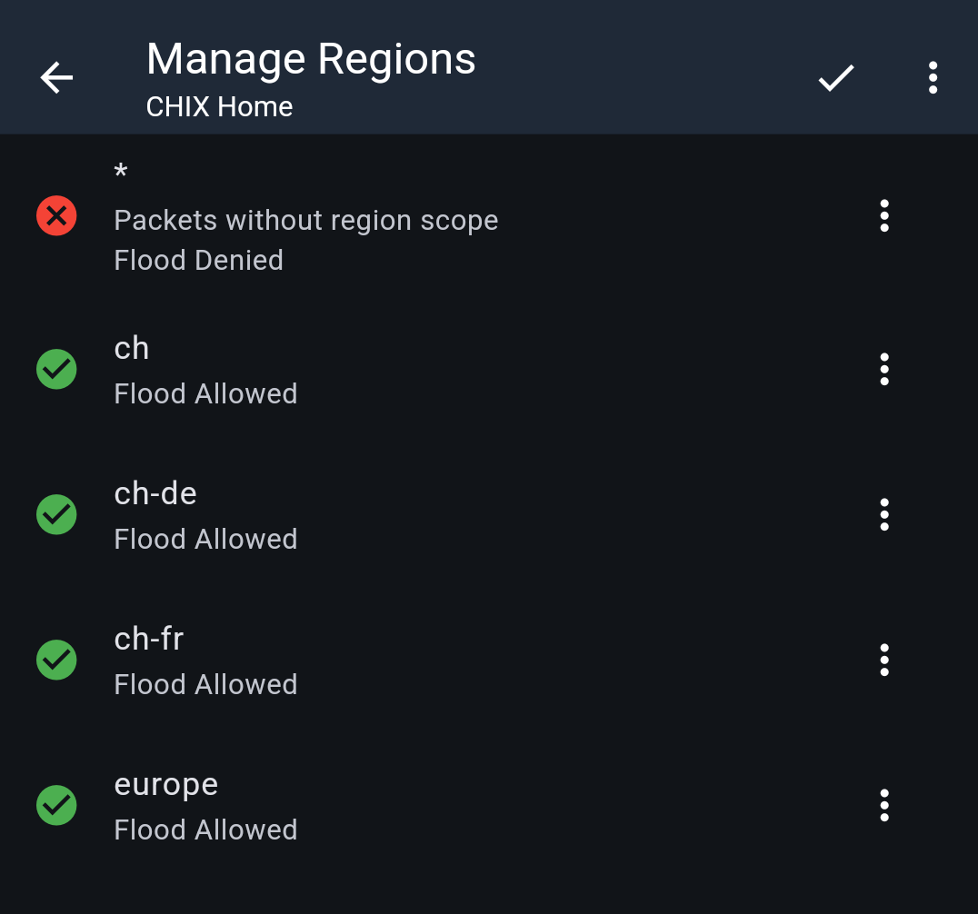

Wo finde ich denn dieses “*F” ?

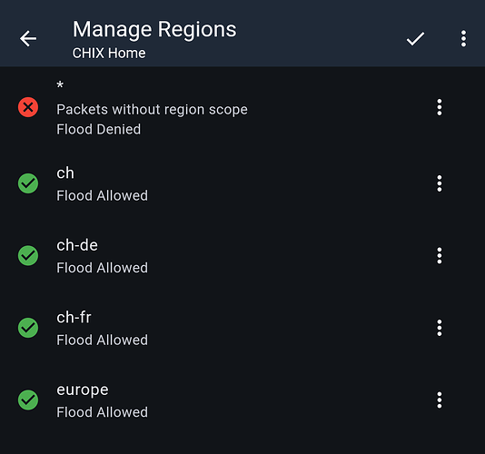

On den Repeatern Einstellungen unter Regions, wenn das richtig konfiguriert ist sieht dass dan so aus:

Macht es einen Unterschied ob ich F * entferne oder flood denied aktiviere?
Gruss, 73
Ich glaube, das Resultat ist dasselbe.
Soweit ich das aktuell verstehe, muss ich aber auch mal mit ein paar Tests verifizieren:
Wenn man nur “Flood Deny” macht dann wiederholt der keine Flood Packages mehr welche keinem Region Scope zugeordnet sind.
Wenn man die Region aber ganz entfernt dann gibt der nicht mal mehr Antwort auf Packete welche keinem Region Scope zugeordnet sind aber direkt an den Repeater addressiert sind. Also ein Login klappt dann zum Beispiel nicht mehr ohne Default Region auf dem Companion, auch direkte Nachrichten ohne Scope gehen nicht mehr durch.
Bin mir echt nicht 100% sicher ob ich da richtig liege, aber würde daher im Moment nur “Flood Deny” empfehlen und nicht ganz löschen.
EDIT: Direkt Login geht immer! Die Aussage wäre nur richtig bei Logins wenn noch andere Repeater in der Kette sind.
