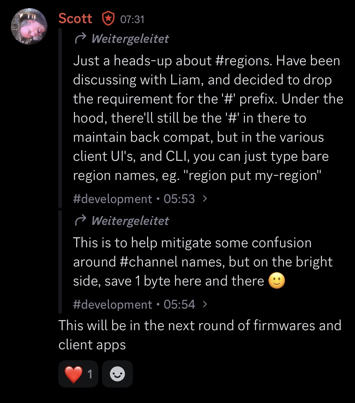

Die andere Frage die ich mir stelle ist wie wir nun weiterverfahren wollen seitdem die # Pflicht gefallen ist. Ob wir die Regionen immernoch #vs z.B oder einfach nur vs einprogrammieren wollen. Wir müssen unbedingt schauen dass wir da bestmöglich einheitlich vorgehen um mit gutem Beispiel voran zu gehen.

Im Moment werden bei uns im Südenalle rpt mit 1.12 ausgerüstet und die Regionen #it und #ti programmiert. So können wir das Nadelöhr vielleicht eintlasten. Tests aben wir schon gemacht aber es ist manchmal schwierig den weniger involvierten das ganze zu erklären. Es wird schon werden. Wenn es dann soweit ist können wir ein paar Tests machen und schauen wie es funktiniert. 73 de Rolf
Ich habe nicht gewusst, dass 1.12 freigegeben ist. Die Repeater in meiner Umgebung kann ich gelegentlich updaten. Die Transalp Repeater werden feühestens beim nächsten Besuch in ein paar Wochen drankommen und dies hängt dann stark vom Wetter ab.
Hoi Christoph. Das eilt nicht. Wir haben hier im Moment auch *Mischbetrieb”- Es funktioniert bestens, auch mit den regions. Die neue FW gestattet die eingabe der regions ohne #.
Auch in diesem Fall haben wir beide Methoden ausprobiert und auch in diesem Fall funktioniert der Mischbetrieb. Inkompatibilitätsprobleme konnten bis jetzt nicht festgestellt werden.

Wie ich in neusten Forenbeiträgen gelesen habe sind die nicht mehr zwingend.
Bin mir aber in dieser Hinsicht ob man die bereits vorherrschende Notation mit Hashtag weiter verfolgt oder zur klaren Unterscheidung zu Channels darauf verzichten möchte.

Zur Frage bezüglich Hashtags: in der Webapp von welcher der Code schlussendlich in den nächsten Release der Smartphone App einfliessen wird, kann man diese bei der Eingabe von Regionen noch verwenden, die Hashtags werden jedoch danach weggestript und sind in “Manage Regions” und CLI nicht mehr ersichtlich.
