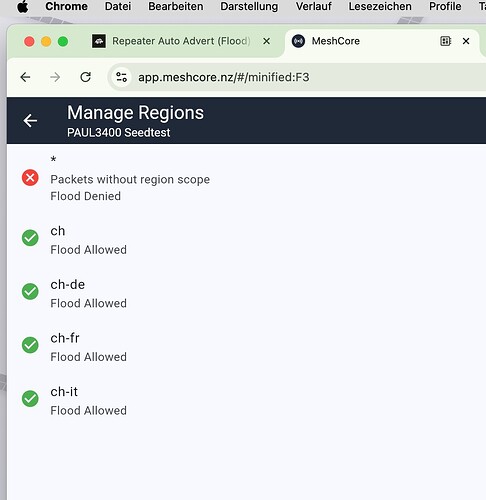

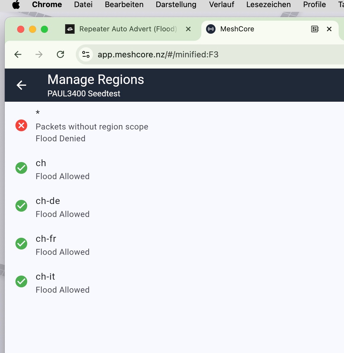

Hier die Repeater-Einstellungen über den Remotezugang via Meshcore Web Client ( Get MeshCore Devices ).
Als Admin einloggen, dann: Repeater Admin/Manage Regions
Die gewünschte Region(en) eingegeben.

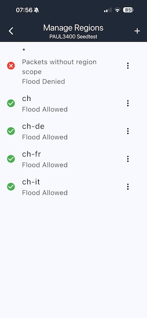

Die Weiterleitung von Paketen ohne Region unterbrechen → es werden nur Pakete mit einer der nachfolgenden Regionen weitergeletet. Einschalten/Ausschalten im Dreipunktmenue auf der jeweiligen Zeile der Region.

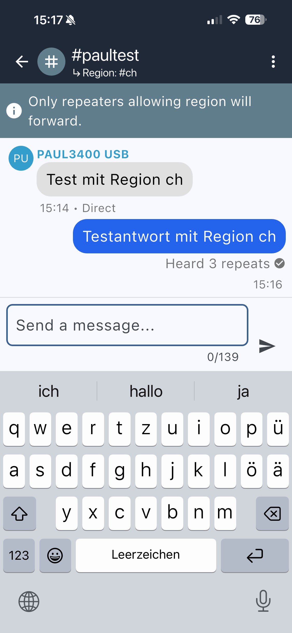

Auf dem Compagnion den gewünschten Channel (in diesem Fall ist es meinen Testkanal) wählen und dort im Dreipunktmenue die Region eintragen. Wenn alles richtig gemacht ist, wird die Region unter dem Namen des Kanals angezeigt.
Danach wurde mit dem Web-Client (PAUL3400 USB) eine Testmeldung an das Companion-Radio gesendet und dort die Ankunft der Meldung beantwortet.

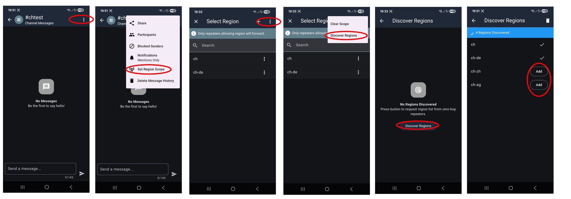

Discover Regions welche auf nahen Repeatern konfiguriert sind
in den Release Notes zur App v1.39.0 :
  • Added ability to discover regions from nearby repeaters in select region menu
find ich etwas zu gut versteckt, deshalb ein kurzes Howto:
Aus einem Channel
→3Punkte Menu → Set Region Scope→3PunkteMenu → Discover Regions → Discover Regions → dauert etwas aber danach können neu discoverte Regionen hinzugefügt werden. Und danach im Channel als Scope benutzt werden.
Funktioniert selbstverständlich nur wenn:
  • Companion + Repeater >= v1.12,
  • App >= v1.39.
  • Regionen auf den direkt erreichbaren Repeatern gesetzt sind.

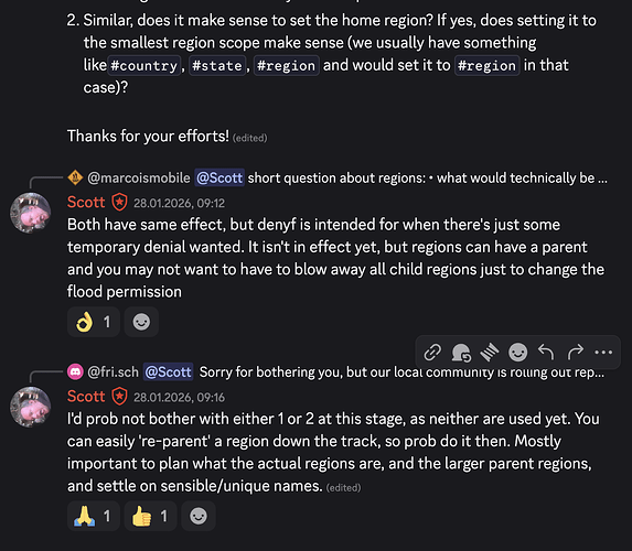

@chrigu Habe mal gesucht auf Discord, aber man findet noch nicht viel zu der Home Region. So wie es tönt ist die aktuell noch nicht relevant. Das ist fast der einzige Hinweis den ich gefunden habe:

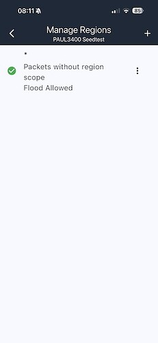

Sich remote als Admin beim Repeater einloggen, Settings wählen, danach das Tool: ‘Manage Regions’ öffnen.

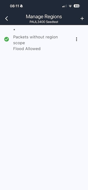

Bereits eingestellt ist der Wildcard * und die Einstellung ‘Packets without region scope’
Flood Allowed

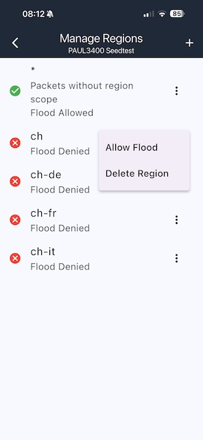

Nun die Regionen mit dem ‘+’ hinzufügen. Bezeichnung der Region in die Zeile eintragen. Erlaubt sind Kleinbuchstaben und - .
Die neuen Regionen erscheinen ‘Flood Denied’
Mit dem Dreipunkt-Menue auf der Zeile der Region, lässt sich diese ein- und ausschalten.

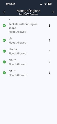

Für alle Regionen ‘Flood Allowed’ einstellen:
Nun überträgt der Repeater die Pakete aller Regionen, inkl. der Pakete ohne Regionsbezeichnung.

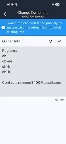

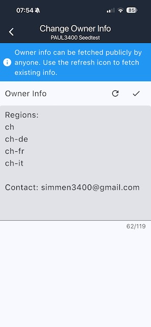

Damit andere Nutzer wissen, welche Regionen beim Repeater eingestellt sind und den Repeater entsprechend für ihre Paketübertragung Nutzen können, sind die Regionen im Tool ‘Change Owner Info’ einzutragen:
