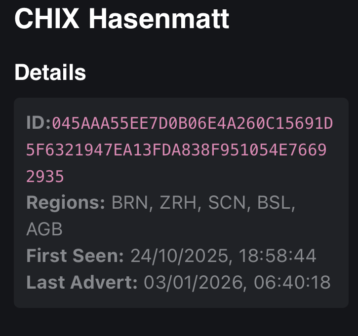

Habe heute auf meinem Repeater Zuhause, die Region #CH eingestellt. Natürlich auch allowf #CH. Droppt mein Repeater jetzt nicht sämtliches Anderes wenn denn theoretisch, was ja aktuell nicht der Fall ist, jemand etwas sendet wenn dessen Repeater/Companion nicht #CH ist?
Zudem sehe ich auf dem Meshanalyzer dass z.B bei CHIX Hasenmatt diverse Regions hinterlegt sind. Wie verwendet ihr diese in der Realität? Entschuldigt die ganzen Fragen, aber ich will das Zeug hier vernünftig aufbauen und frage daher lieber mal zu viel. Bringt ja nichts wenn meine Repeater im Oberwallis nicht „compliant“ zu allen Anderen wären und potentielle Nutzer das Netzwerk nicht brauchen könnten weil sie die Regions-Option nicht kennen oder aber ich falsch definiert habe.
Achtung, diese Regions in MeshCore Analyzer haben mit den Message Scope Regions nicht gemeinsam.
Im Analyzer werden Regions verwendet, um den ungefähren Standort der Datensammler zu definieren. Diese Regions tragen Namen gemäss dem nächsten Flughafen:
Das beantwortet schon Mal eine weitere Frage die ich hatte :grin: Danke :+1:
Wollte grad mekern, habe nämlich auf dem Hasenmatt noch nicht wirklich Regions konfiguriert :wink:

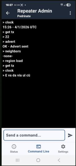

Guten Abend.
Das mit den Regions interessiert mich auch brennend. Eigentlich nicht für mich persönlich aber, für die Kollegen südlich von uns. Das Thema region ist plötzlich aktuell geworden, ich weiss nicht wieso. Ich habe nur ein paar Fragen: funktionieren die verschiedenen Befehle welche diese Einstellungen betreffen? Wenn ja, nur mit spezieller Firmware?
Was ich herausgefunden habe, nicht so erfreuliches, ist folgendes:
Ich bin als Admin in meinen rpt, alles bestens, habe in CLI ein paar Bfehle ausgeführt, alles gut, bis ich den Befehl “region load” eingegeben habe. Nach diesem Befehl ist es nicht mehr möglich Befehle über CLI einzugeben, oder irgendwelche Befehle in der Setting Seite auszuführen. Kein Advert, nichts. Status funktioniert ab und zu noch aber sonst geht nichts mehr. Neustart bringt nichts aber der rpt funktioniert normal.
Das ist der Grund warum ich mehr über diese Befehle erfahren möchte.
Einen schönen Abend an alle.
73 de Rolf

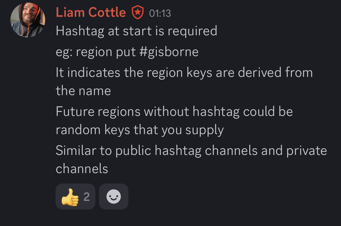

Dass Kanäle und Regions beide mit #-Tag beginnen, finde ich sehr unglücklich und verwirrend. Das wird Probleme geben.
Soweit ich auf der Seite von Ripple gelesen habe, geht leider wohl nur Bindestrich oder Hashtag. Aber ich bin da ganz bei dir dass das nicht so ideal gelöst ist. Wobei man nun aber wieder denken können müsste, dass sich jemand einen Repeater nur dann hinstellen wird, wenn er in Meshcore etwas Fuss gefasst hat und die Unterschiede somit kennen wird.
Aber da sind wir wieder beim Thema „idiotensicher“.

Hier noch die Erklärung für die Hashtags:
Discord
