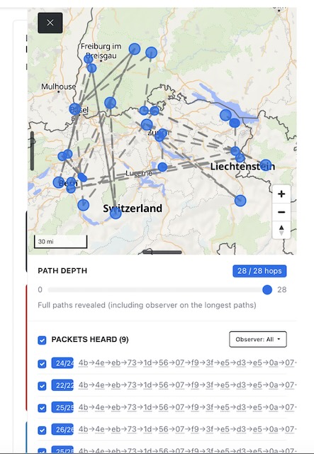

In der Analyse begegnen mir sehr oft solche Bilder:
Viele Pakete sind mit 25 und mehr Hops unterwegs. Sie werden sehr oft im, der CH angrenzenden Raum, (z.B. bis Stuttgart) weiter geleitet.
Das hat nicht zuletzt damit zu tun, dass die Einstellung von Region-Scope bei den Absendern oft sehr locker gehandhabt wird.
Viele sind zudem der Ansicht, dass der Public-Kanal ohne Region-Scope zu betreiben sei.

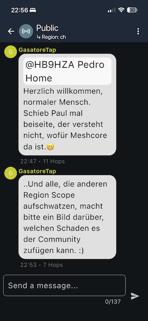

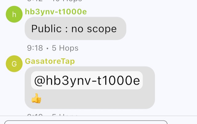

Bittet man freundlich, doch den Region-Scope einzuschalten sieht es dann so aus:
Viel Airtime verbrauchen auch die Bots. Resp. deren Betreiber, welche nicht bereit sind, ihrem ‘Ding’ den Stecker zu ziehen oder es bestenfalls auf einem regionalen Kanal zu betreiben. Es gibt auch Amateurfunker, welche stündlich die Propagation auf MeshCore aussenden - unnötig, weil auf eingängigen Portalen jederzeit ersichtlich.
Aber das alles gehört wohl in die Kategorie: “Man macht es, weil irgend jemand mal ein Skript dafür auf GitHub veröffentlicht hat und man zeigen will: Ich kann das auch”.
