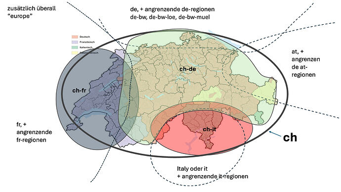

Mein Vorschlag nochmals grafisch dargestellt:
  • wenn in der gesamten Schweiz kommuniziert werden soll: ch, wird auf allen Repeatern der Schweiz und hoffentlich auch im unmittelbar an die Schweiz grenzenden Gebiet konfiguriert
  • wenn in den Sprachregionen kommuniziert werden soll:
    • entweder ch-de, ch-it, ch-fr. Alle Sprachregionen überall zu konfigurieren macht keinen Sinn, für diesen Zweck existiert bereits ch
    • die Sprachregionen überlappen etwas
Grafik CH Sprachregionen by Benutzer:Tschubby – Wikipedia , overlayed with Proposal Meshcore Regionen Schweiz
Für die Kommunikation mit den umliegenden Ländern gibt es ebenfalls Überlappungen, wie ausgeprägt diese sein werden wird sich zeigen.
In Deutschland wird diskutiert ob “europe” überall verwendet werden sollte, dies würde wohl zukünftig der Ersatz für das heutige “unscoped” werden. Sobald zu einem sehr viel späteren Zeitpunkt “ * flood allowed” auf vielen Repeatern nicht mehr unterstützt wird.
Momentan unbedingt * flood allowed behalten !!!
Grundsätzlich sollte jeder Companion jeweils den kleinstmöglichen Scope für die gerade anstehende Konversation verwenden.
Beispiele:
  • Will ein Tessiner mit seinen Kollegen im Tessin kommunizieren –> ch-it, will er mit Kollegen in Italien kommunizieren –> it, oder noch abgegrenzter → lombardia.
    • in beiden Fällen wird der Verkehr nicht in die Deutschschweiz leaken, Transalp bleibt frei.
  • Aus dem Tessin in die Deutschweiz → ch
  • Aus dem Tessin nach Deutschland → europe
