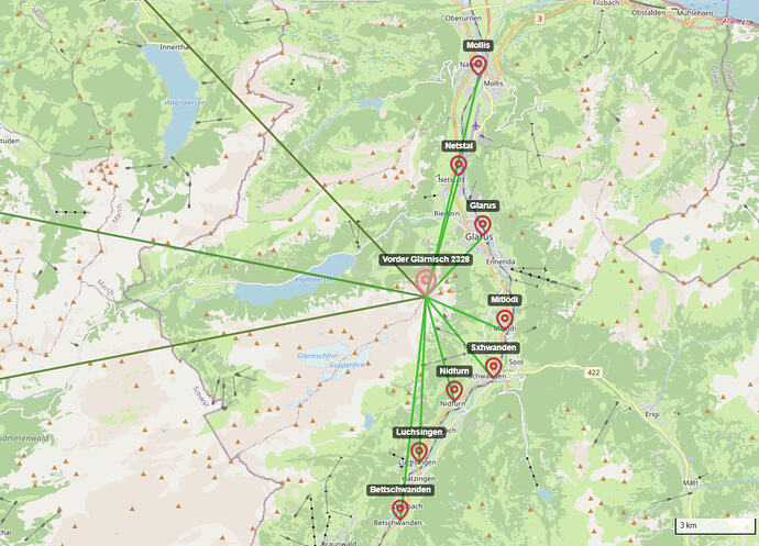

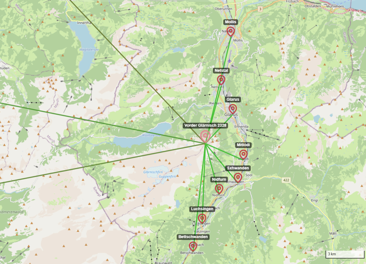

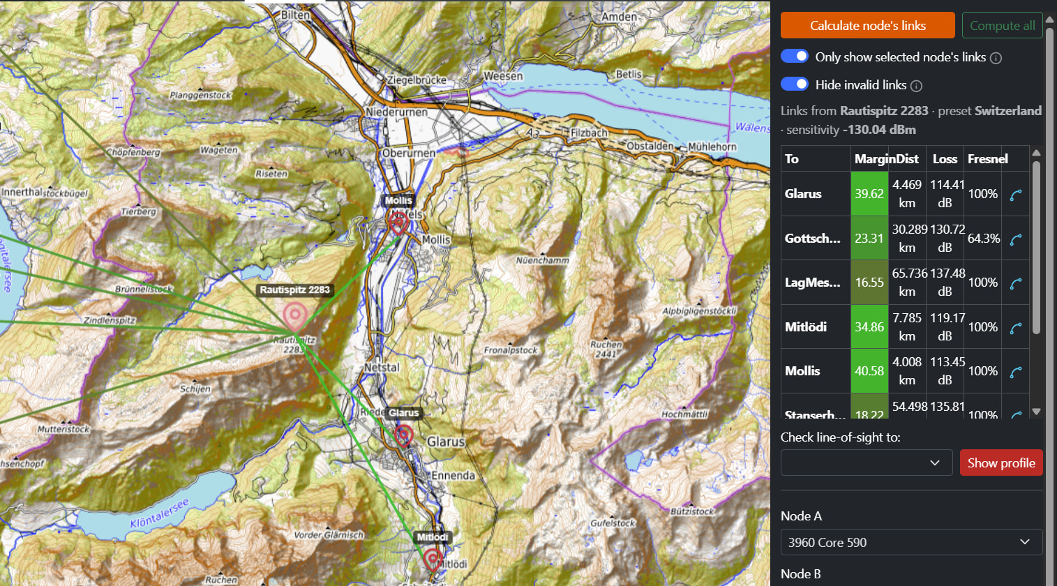

Rautispitz 2283m . Gemäss meinen Berechnungen würder er Mollis, Glarus bis nach Mitlödi abdecken. Weiter habe ich nicht getestet. Der Rautispitz wäre via LagMesh, Wildspitz, Zugerberg, Stanserhorn und Gottschalkenberg an den Backbone angeschlossen. Mit solidem Funkbudget.
Noch besser wäre der Vorder Glärnisch. Ein einziger Repeater, der Mollis bis nach Bettschwanden abdecken kann (rein rechnerisch).
Mit ähnlich gutem Anschluss an den Backbone.

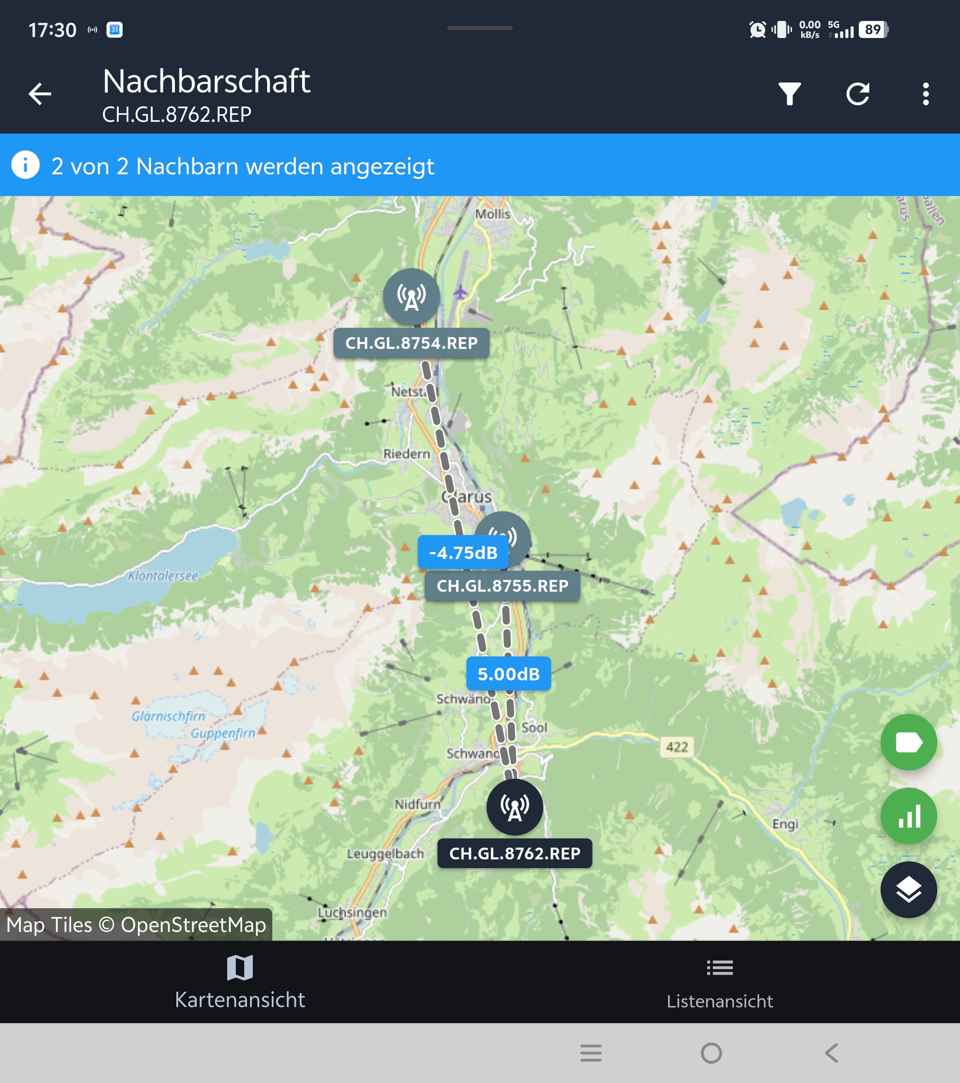

Vielen Dank für Deine Berechnungen. Das sähe ganz gut aus. Allerdings bin ich nicht der Berggänger und erreiche weder Rautispitz noch Vorder Glärnisch​:wink: Das müsste schon jemand anderes tun und dieser müsste dann da immer wieder mal hoch.
Ich mache das eher so am Talrand entlang (an etwas erhöhten Punkten mit Sichtverbindung zum nächsten Repeater) an Orten wo ich mit dem Fahrzeug hin komme. Es deckt schon einiges im GL ab (Niederurnen bis Linthal mit ein paar Lücken)… Ein Backbone auf den von Dir genannten Berspitzen wäre natürlich für die Anbindung an den “Rest der Welt” von Vorteil…

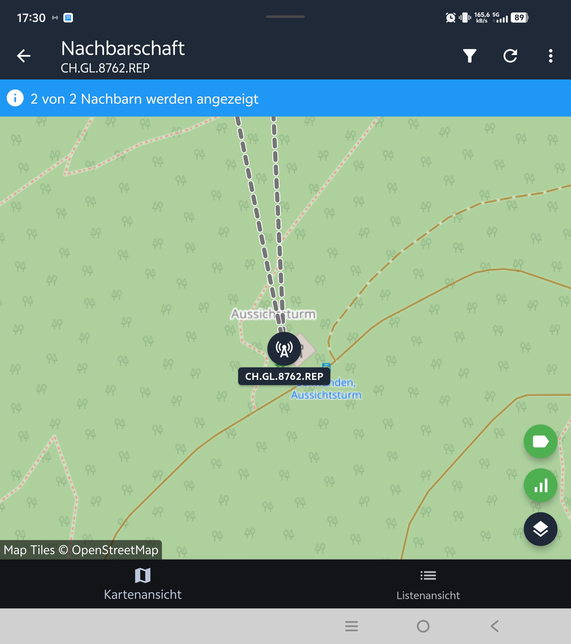

Ja, sind wirklich nur etwa 3 Meter. Foto ist vom Gipfel aus gemacht, die Tanne ist wesentlich höher als die 3 Meter, aber steht nicht direkt auf dem Gipfel sonder leicht hinten dran. Man kann also quasi vom Berg-Gipfel direkt in den Spitz der Tanne steigen.
Gibts schon allg. Empfehlungen betr. Settings für Backbone Repeater? Hinsichtlich flood allowed und all den anderen Settings wird ja ein wenig kontrovers diskutiert.
Wie hoch über Grund ist der Repeater montiert?

ca 2 bis 2,5 Meter an diesen Ort schleppt keiner eine Leiter :wink:
Dort oben gibt es tatsächlich eine Leiter :wink:
Der Repeater befindet sich ca. 4m über Grund an unserem Antennenmast.

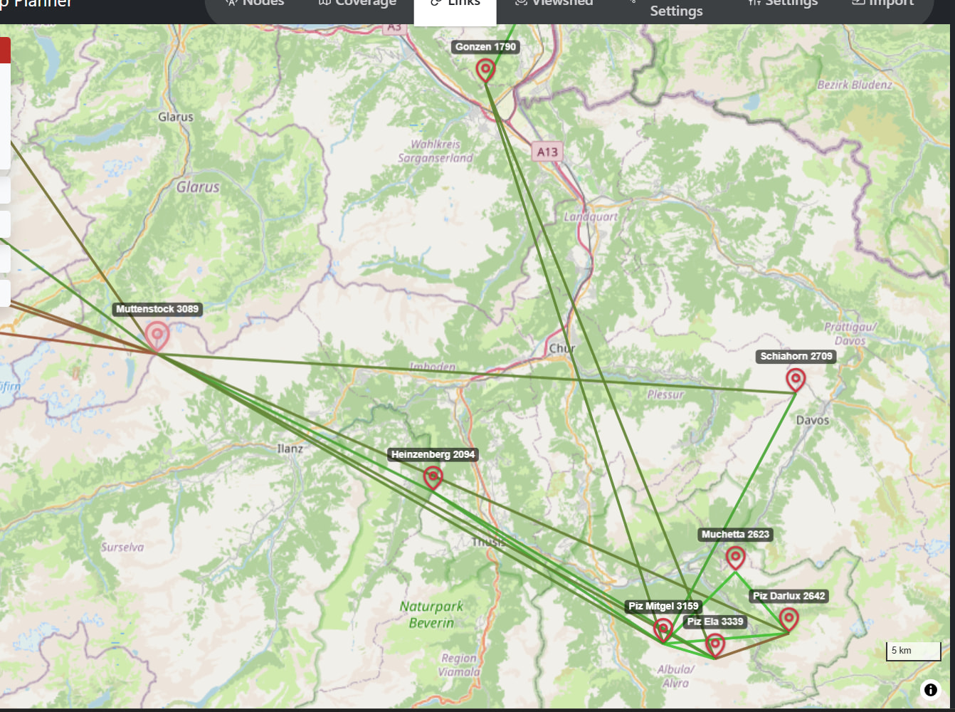

Sehr interessante Diskussion! Sie zeigt mir v.a. auf wie das Bündnerland am zuverlässigsten zu erschliessen wäre.
Ich bin gerne bereit einen höheren Standort in Graubünden zu erschliessen und dazu die “Lauf/Kletter/Montagearbeit” zu übernehmen - der Muttenstock wurde genannt.
Aber es wäre fast etwas schade wenn ich da einen meiner “Bastelrepeater” montieren würde. Falls sich also jemand findet der einen zuverlässigen Repeater vorrätig hat, dann meldet euch doch.
ps. Antennenhöhe Repeater Muchetta ist 2m (aber es geht dort gleich rasant runter ins Tal)
Antennenhöhe Heinzenberg ist momentan 20 cm ;-( da habe ich erst einen getarnten Standort am Boden gefunden…
pps. für mich gut machbar wären zudem hohe Standorte im Albulatal, z.b. Piz Mitgel, Piz Ela,… oder auch Piz Darlux. An den Muttenstock ist es schon eine längere Reise.

für einen interessanten Standort würde ich einen Repeater sponsern, aber er ist noch in der Konzeptphase: LTE-enabled MeshCore Repeater — MeshCore CH . Der Muttenstock könnte ein Brückenkopf ins Bündnerland sein
Zudem wären Piz Mitgel und Ela auch über Gonzen verbunden. Ich habe alle Links mit dem Planner gerechnet, alle mit reichlicher SNR-Marge.
