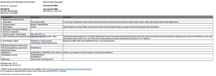

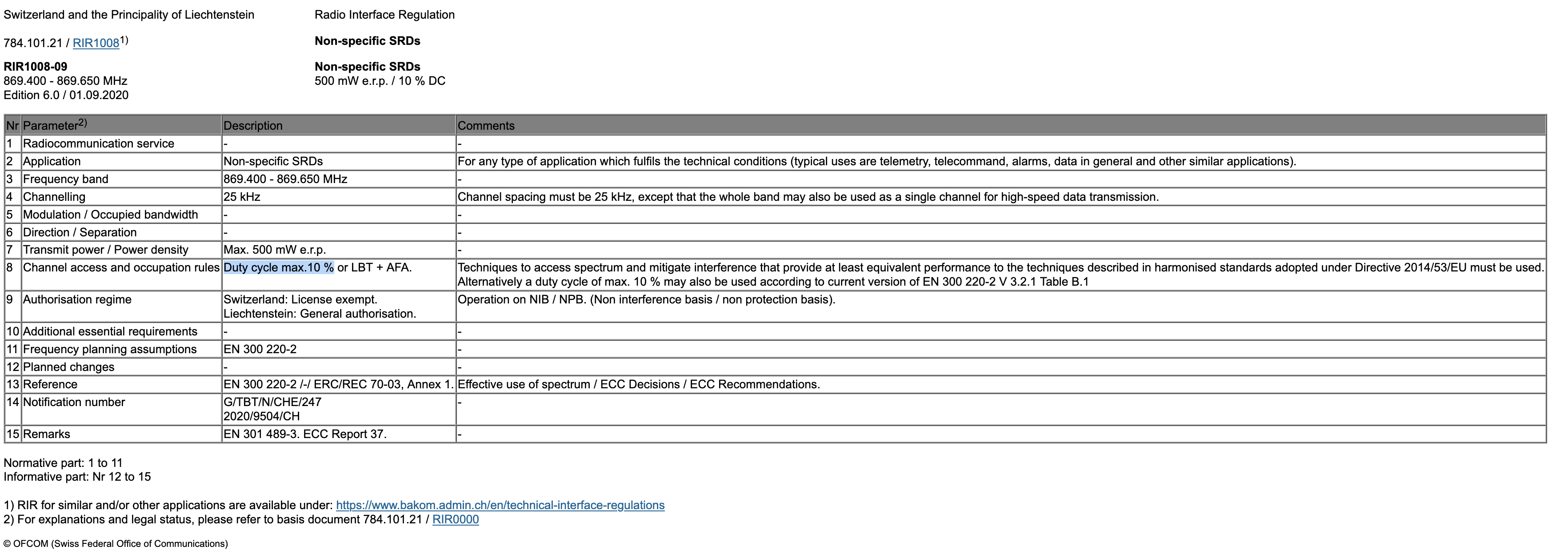

Die legale Limite beim Duty Cycle auf der von uns verwendeten Frequenz liegt bei 10%, somit hast du da noch einiges an Reserve. Das sowie der max. 500 mW e.r.p. ist eigentlich auch der Hauptgrund warum wir diese Frequenz verwenden.
Offizielle Quelle: RIR1008-09

Seit dem 01.01.2026 sind Anpassungen in der, von CHIX aufgeführten Schnittstellenanforderung in Kraft gesetzt worden: RIR1008-09
Diese Anpassungen tragen den europaweit harmonisierten Anforderungen Rechnung und ermöglichen uns, das MeshCore Netz mit den bisherigen Parametern zu 100% BAKOM konform zu betreiben.
Die Kanalisierung im 25 kHz Raster ist weggefallen und damit auch die Forderung nach einer Bandbreite von unter 25 kHz. So können nun die, für LoRa Transceiver typischen Kanalbandbreiten alle legal genutzt werden. Mit unserer Frequenz 869.618 MHz und 62.5 kHz Bandbreite belegen wir somit das oberste Viertel des, im Rahmen der RIR1008-09 verfügbaren Frequenzbereiches. Somit verbleiben für andere ähnliche Anwendungen drei identische Kanäle unterhalb “unseres” Kanals.
Die restlichen Anforderungen z.B. betreffend Leistung und DutyCycle bleiben unverändert und sind einzuhalten.
