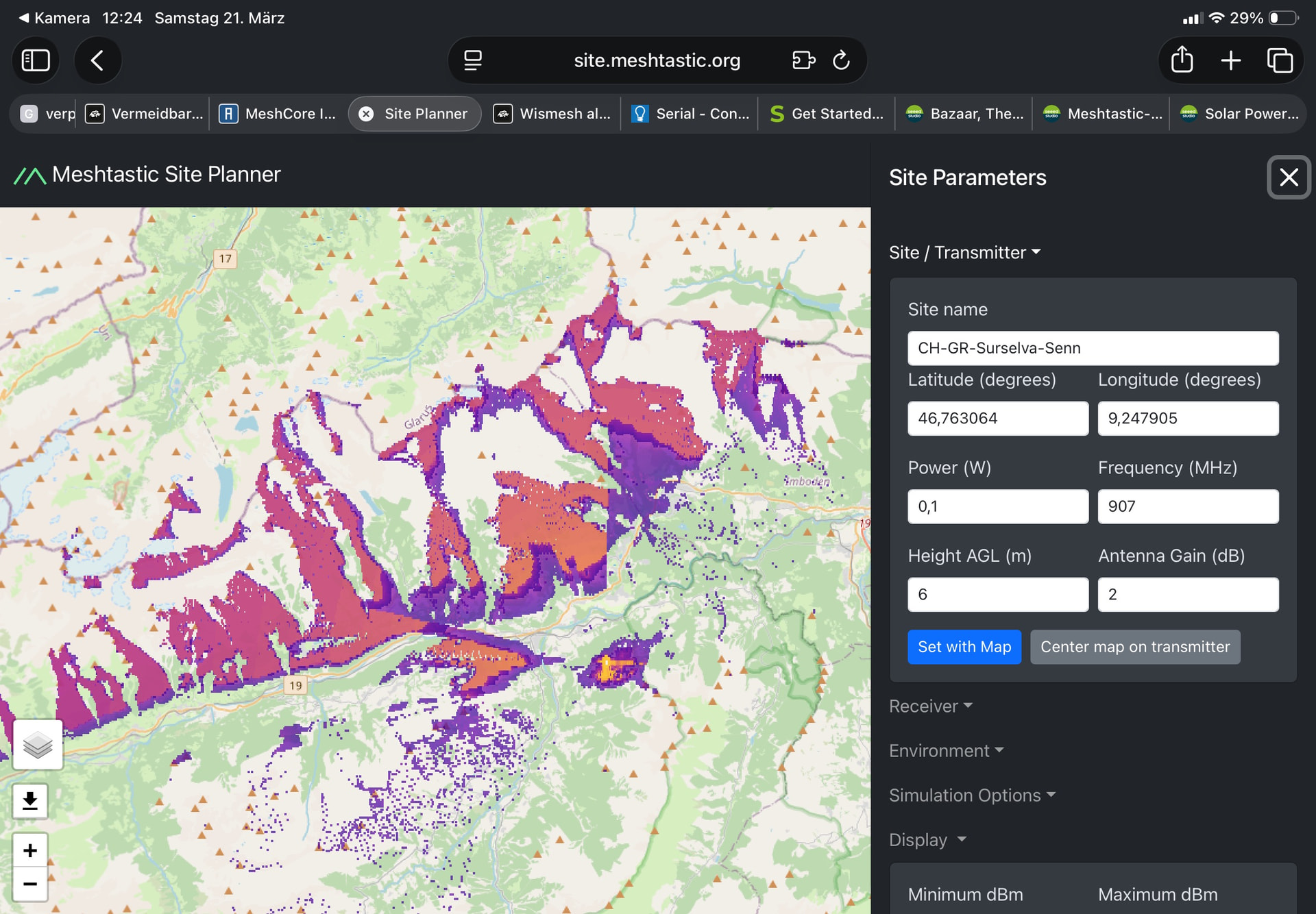

werde diesen Frühling schauen, wo ich bei meiner Alphütte auch einen Repeater oder allenfalls zwei auf stellen kann. Im Winter sind wir nie oben - nicht Wintertauglich - aber die PVA und Batterie lief diesen Winter bis auf eine Woche durchgängig.
Im https://site.meshtastic.org - Planer habe ich mal geschaut, wie die Abdeckung wäre:
Standort : Via Dutga 168, 7128 Riein
Oder wie ich hier gelernt habe : JN46 0S 93se
Beschriftung und Gerätschaft ist noch offen, werde es dann hier gerne durch geben!
Habe gesehen dass es vis a vis in Schluein “ArtemisSurselva-Rep-1” geben sollte. Sonst schein es in der Surselva noch leer zu sein. Bergbahnstationen in der Höhe oder noch ein Swisscom Standort wären sicher hilfreich…

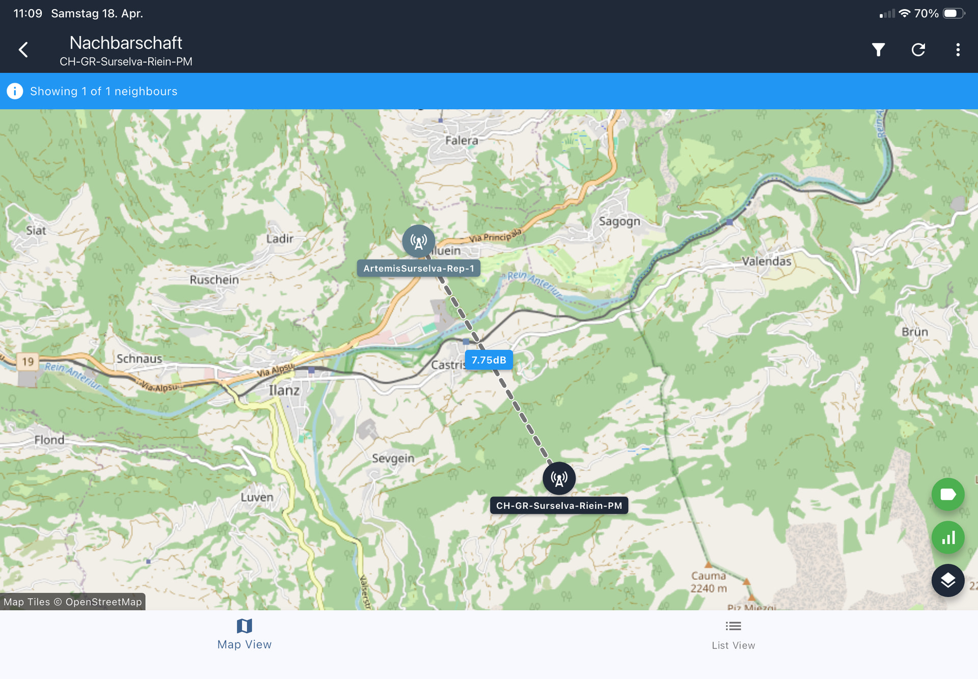

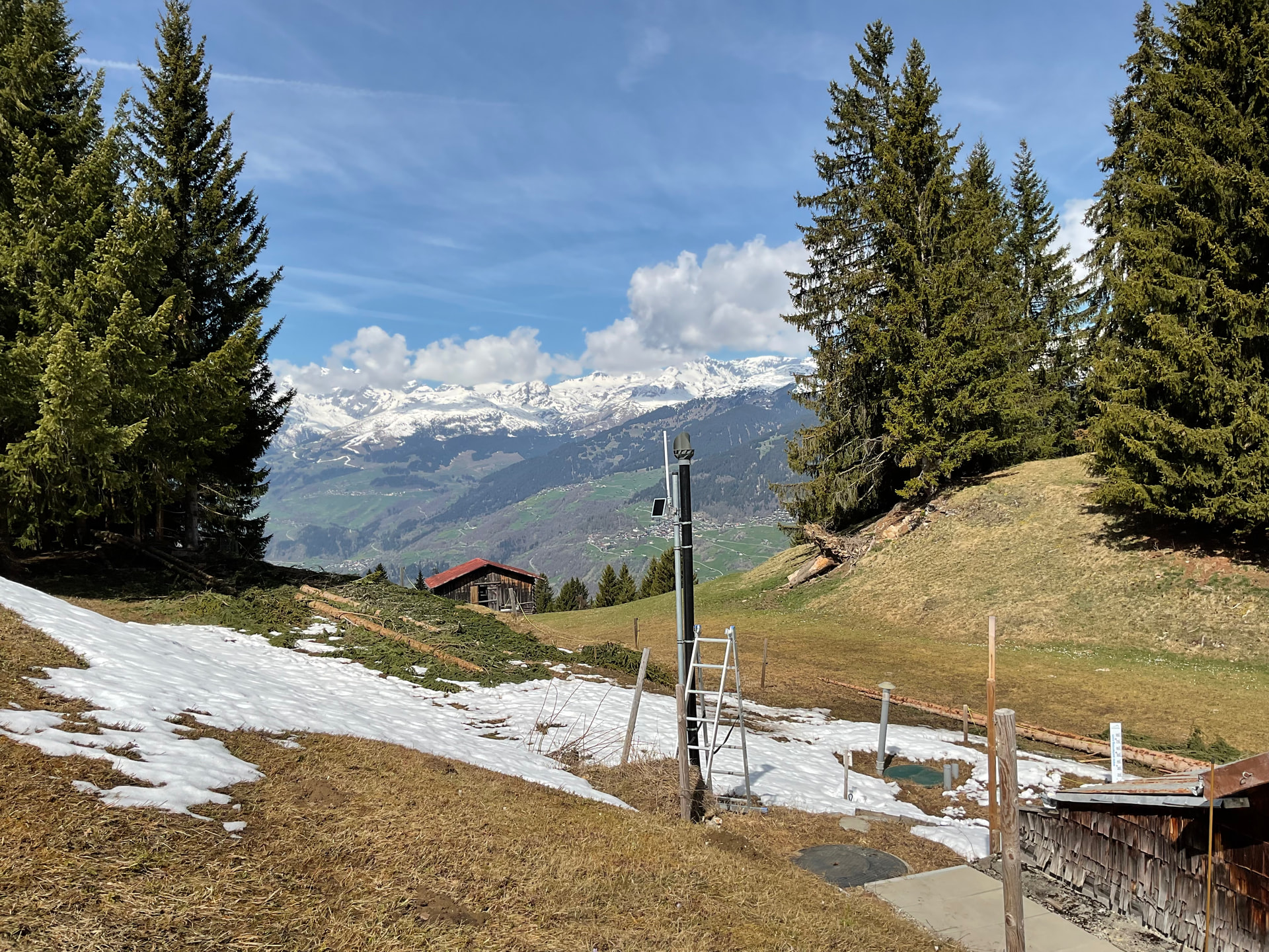

Habe den Repeater zwischen Riein und Dutjen installiert. Der „Artemis Surselva" bei Schluein scheint in Betrieb zu sein. Empfang von Nachrichten in der Alphütte scheint aber nur sporadisch zu gehen - nicht ganz verwunderlich wenn’s nicht’s weiteres hat…
‘Potz Wätter’ - das sieht aber gut aus! Hoffe, dein Engagement wird mit schönen Verbindungen ‘belohnt’ !
Nice, hübsches Plätzchen :heart_eyes:

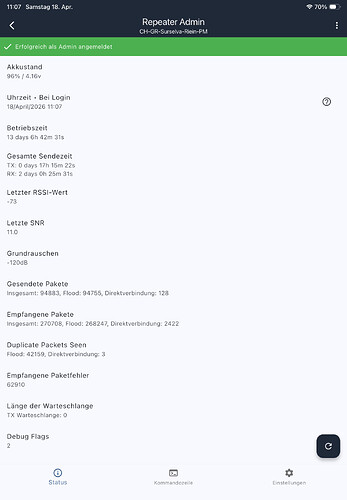

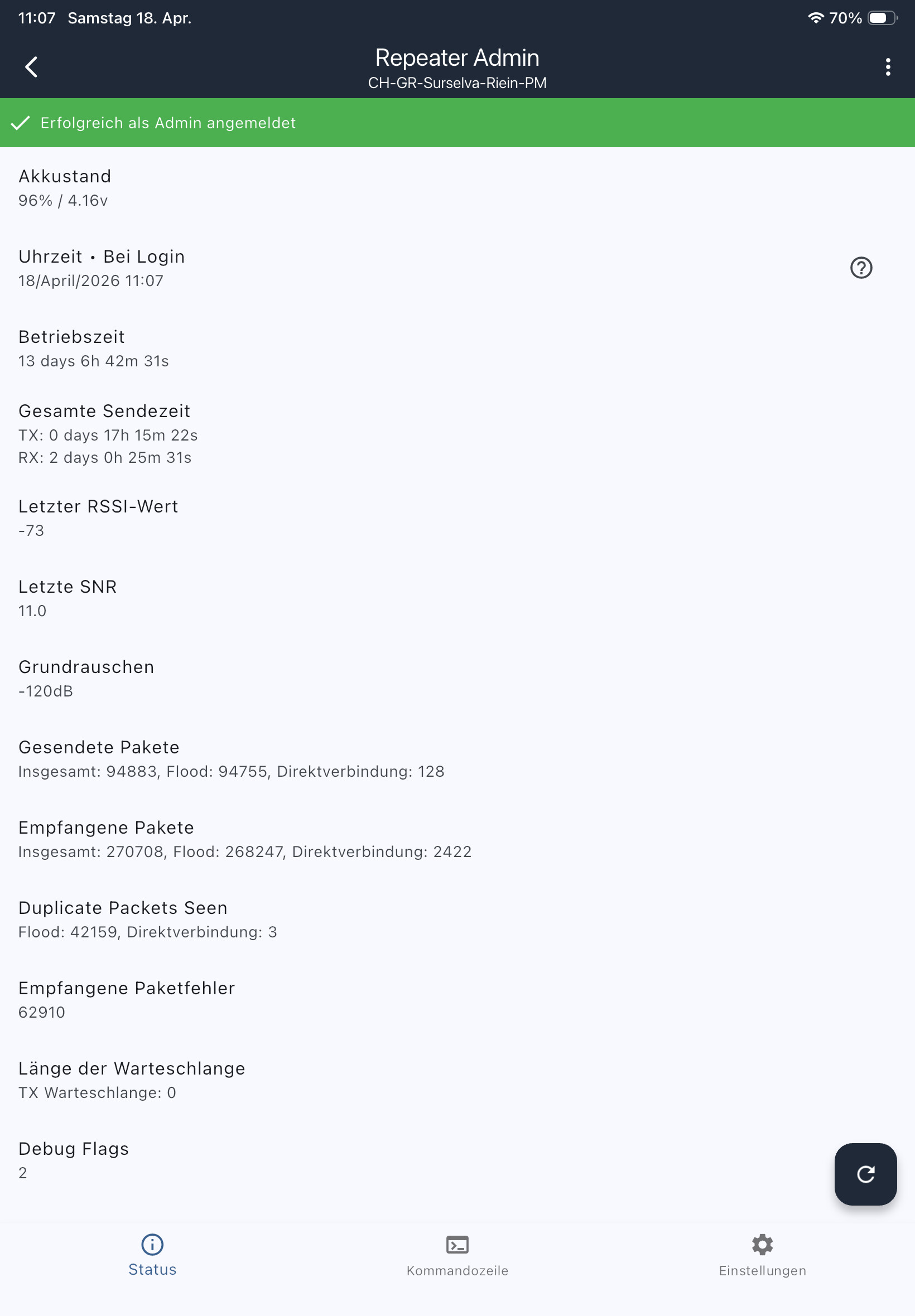

Habe den Repeater CH-GR-Surselva-Riein-PM vorhin auch auf die Version 1.15 aktualisiert und Public Flood ab gestellt.
2 Byte Beschränkung folgt noch.

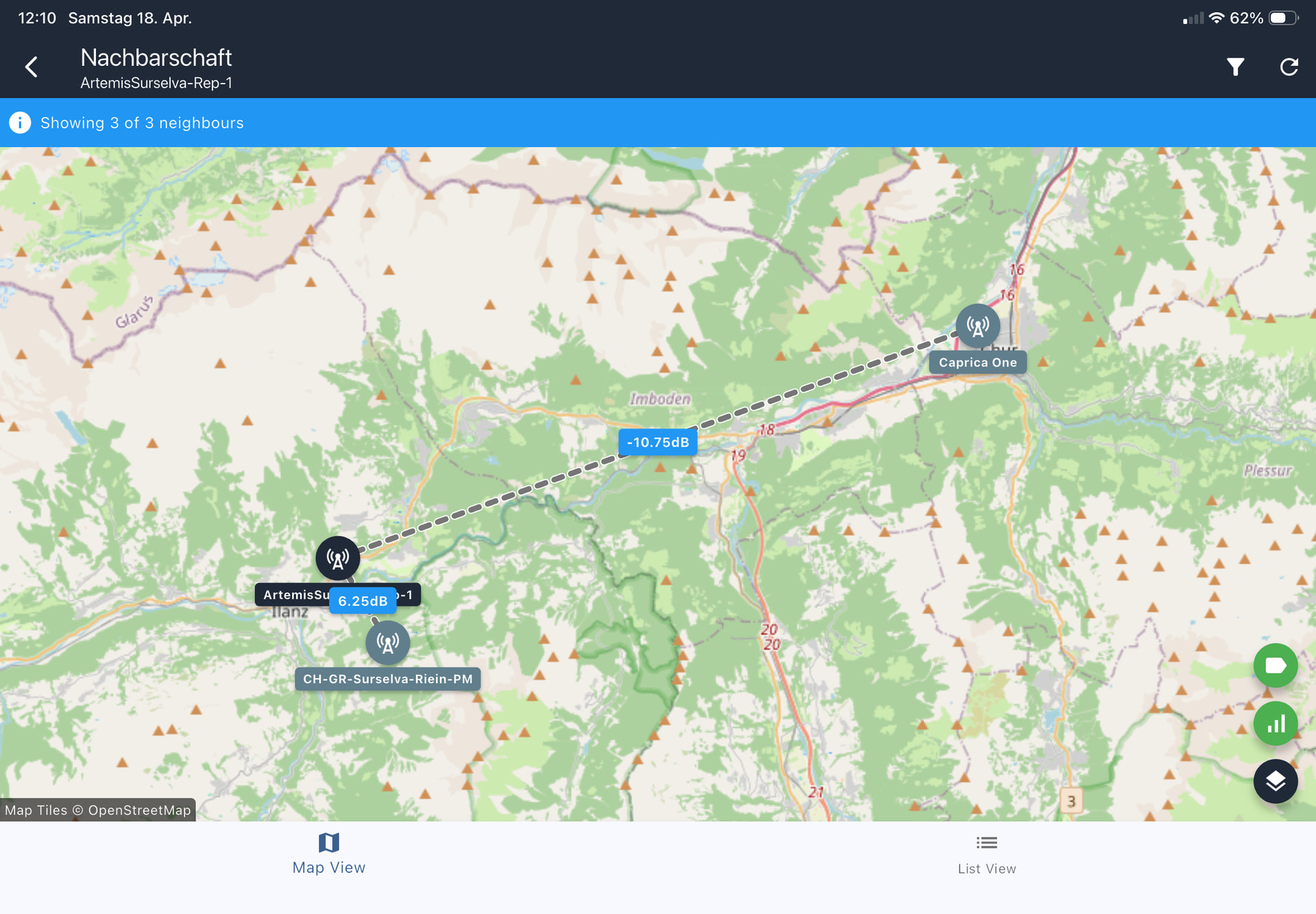

@chix Den Repeater ArtemisSurselva erreiche ich gut, aber wo der stehen könnte ist nicht heraus zu finden. Kontakt ist auch keiner hinterlegt. Aber über diesen habe ich heute Nacht Marcos Repeater in Wangs bei Sargans erreicht…:man_shrugging::blush:

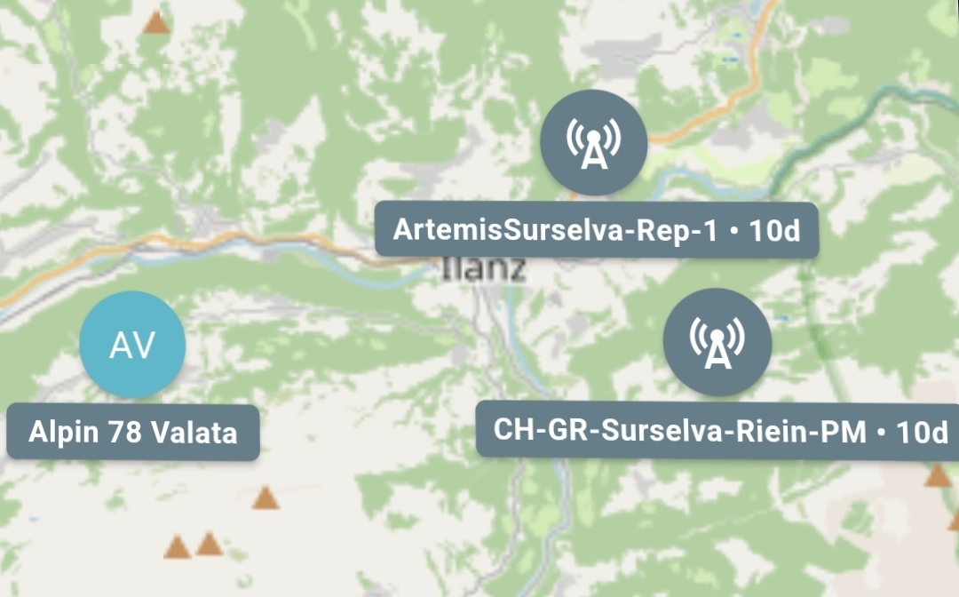

Hallo @Alpoehi und vielen Dank für deinen neuen Repeater, den ich auch aus meinem 2. QTH in Obersaxen sehen konnte:
Leider weiss ich auch nicht, wo genau der Artemis Repeater steht - wie stabil ist deiner Meinung nach der Link Richtung Chur?
Ich hatte auch schon eigene Repeater Standorte Richtung Piz Mundaun rekognosziert, wenn aber die bestehende Abdeckung stabil ist, bestünde kein akuter Handlungsbedarf mehr..

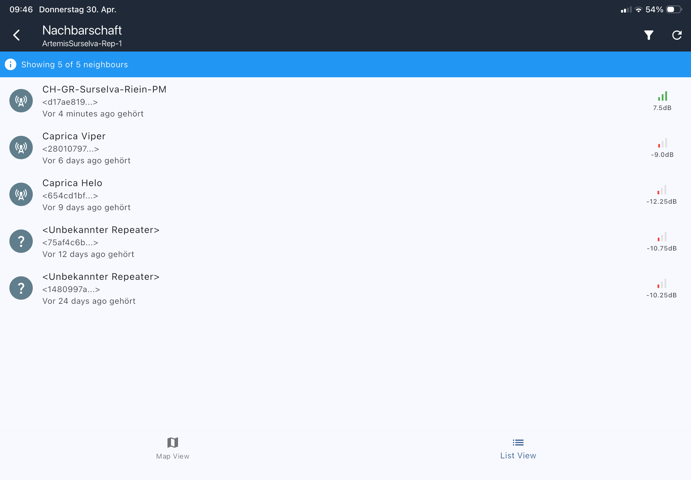

Zu ArtemisSurselva habe ich beste Verbindung, aber der scheint auch Isoliert zu sein…
Kontakt-Daten sind dort nicht hinterlegt, bzw. es kommt die Meldung, dass die Firmware das nicht unterstützt, also wohl älter ist…
Martin, noch eine Frage : wie gut ist Dein Empfang (Nodes in der Nähe) von den beiden Repeatern die Du sehen kannst? Meiner hat in Deine Richtung noch ein paar Bäume…

Martin, habe gerade nochmals die „Nachbarschaft" an geschaut und sehe Dein Node auch in der Verbindungsliste nicht.

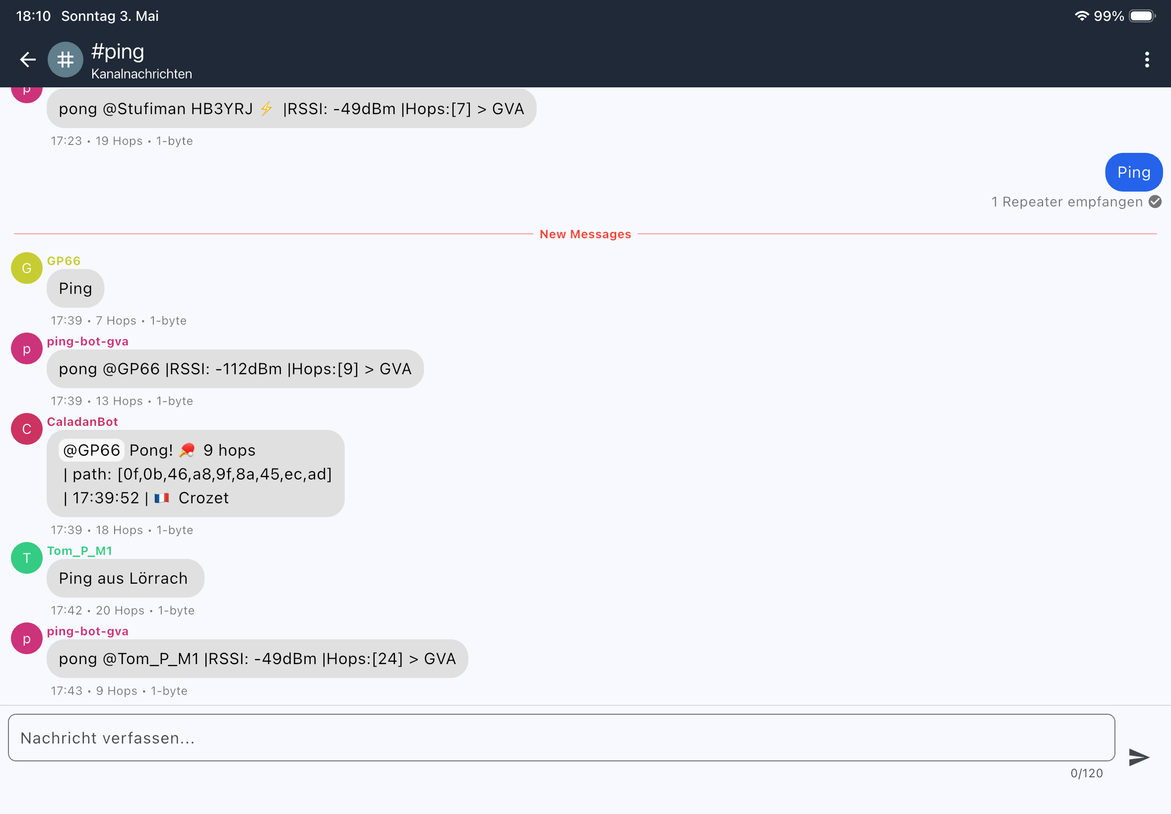

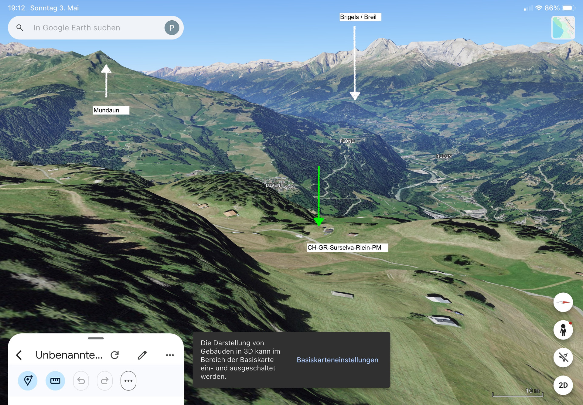

Von mir aus sehe ich Flond, Brigels und Siat. Obersaxen ist um einen Grat herum versteckt. Richtung Laax und Flims sehe ich nicht, weil wir noch einen kleinen Hügel vor der Hütte haben. Ich bin aber immer wieder erstaunt was ich empfange :
ja, das ist eine traurige Geschichte! Da gehen Menschen zu Fuss an oft unwegsame Standorte um Repeater zu Gunsten aller Nutzer zu installieren und zu betreiben und sie nehmen viele Stunden Wartungsarbeiten in Kauf um das Netz am laufen zu halten. - Während andere Menschen, im Beispiel die Betreiber der Bot-Spielzeuge, gleichzeitig und im Wissen darum, welchen Schaden sie durch ihr Tun anrichten, das Netz kaputt machen. Schade, dass es so ist.

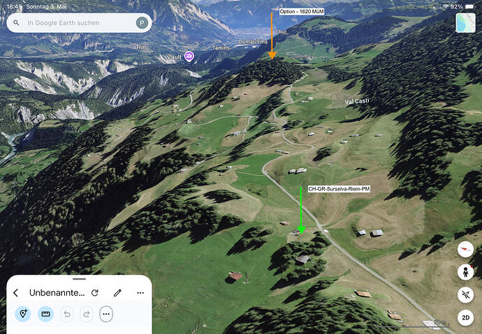

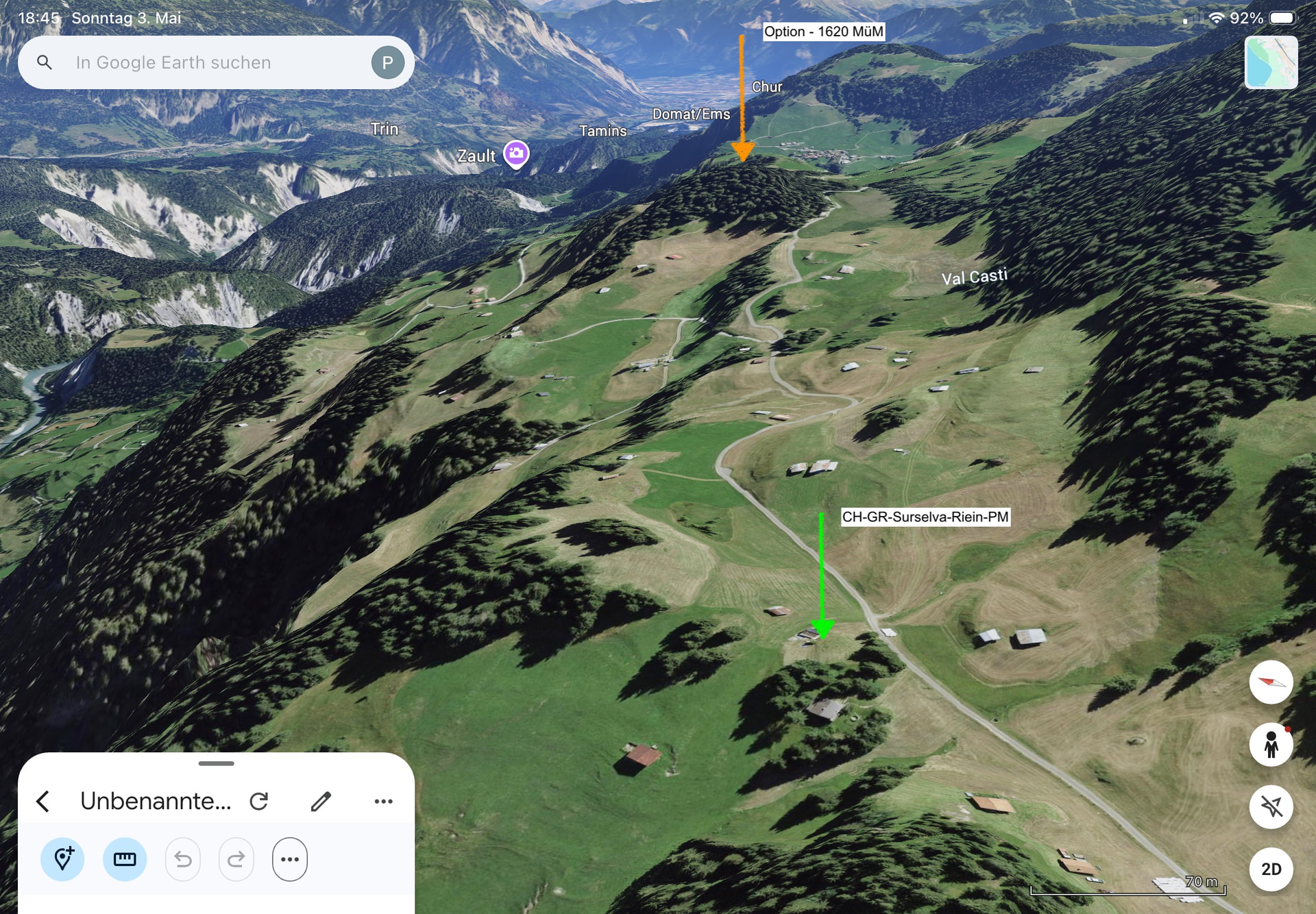

@MisterGin hatte mich auf die Idee gebracht mit Google World:

@martin.neukomm Ich haben diesen zweiten Repeater nur mal Versuchsweise ca. 50m weg an einen Bau gehängt. Muss noch mit dem Besitzer eines Waldstücks Kontakt auf nehmen, von wo vermutlich eine Verbindung Richtung Chur möglich sein sollte.
Bei den Bergbahnen der Weissen Arena habe ich bisher noch nicht nach gefragt…
@MisterGin hatte netter weise eine Zeitlang eine Yagi-Antenne von Chur Richtung Surselva gerichtet. Dann kamen relativ regelmässig Nachrichten auf den öffentlichen Kanälen rein, aber raus ging’s nicht / wurde nicht empfangen.
Wie er schon schrieb, wäre es sicher gut, wenn jemand in Flims oder Trin einen Repeater auf stellen würde.
