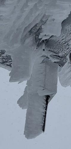

So habe ich den Transalp-N1 Repeater gestern vorgefunden:
An der Nordflanke steigt feuchte Luft wie in einem Kamin hoch und gefriert beim Auftreffen auf irgendwelche Gegenstände sofort. Das Eis ist bei der Wahl der Oberfläche auch nicht sehr wählerisch. Das Gesicht kann man mit Sturmhaube und Schutzbrille aber für eine Weile frei halten.

Wahnsinn das der bei solchen Bedingungen trotzdem noch funktioniert. Spricht für deine Baukünste. Sonne um die Akkus zu füllen wird er so auch nicht viel bekommen.
Vielen Dank für den Aufwand den du betreibst!
Gern geschehen :slight_smile:
Die Solarzelle ist im Bild auf der rechten Seite, sie ist somit nicht von Eis bedeckt. Die Batterie hat 5 Zellen und damit eine Kapazität von ca. 15 Ah (bei niederiger Temperatur). Sie würde im “worst case” für knapp einen Monat ohne Sonne ausreichen. Und dann ist noch ein wenig Glück dabei (Eisschlag / Blitz).
Super cooles Bild, die Bedingungen sind schon wesentlich Brutaler als auf dem Jura :heart_eyes:
