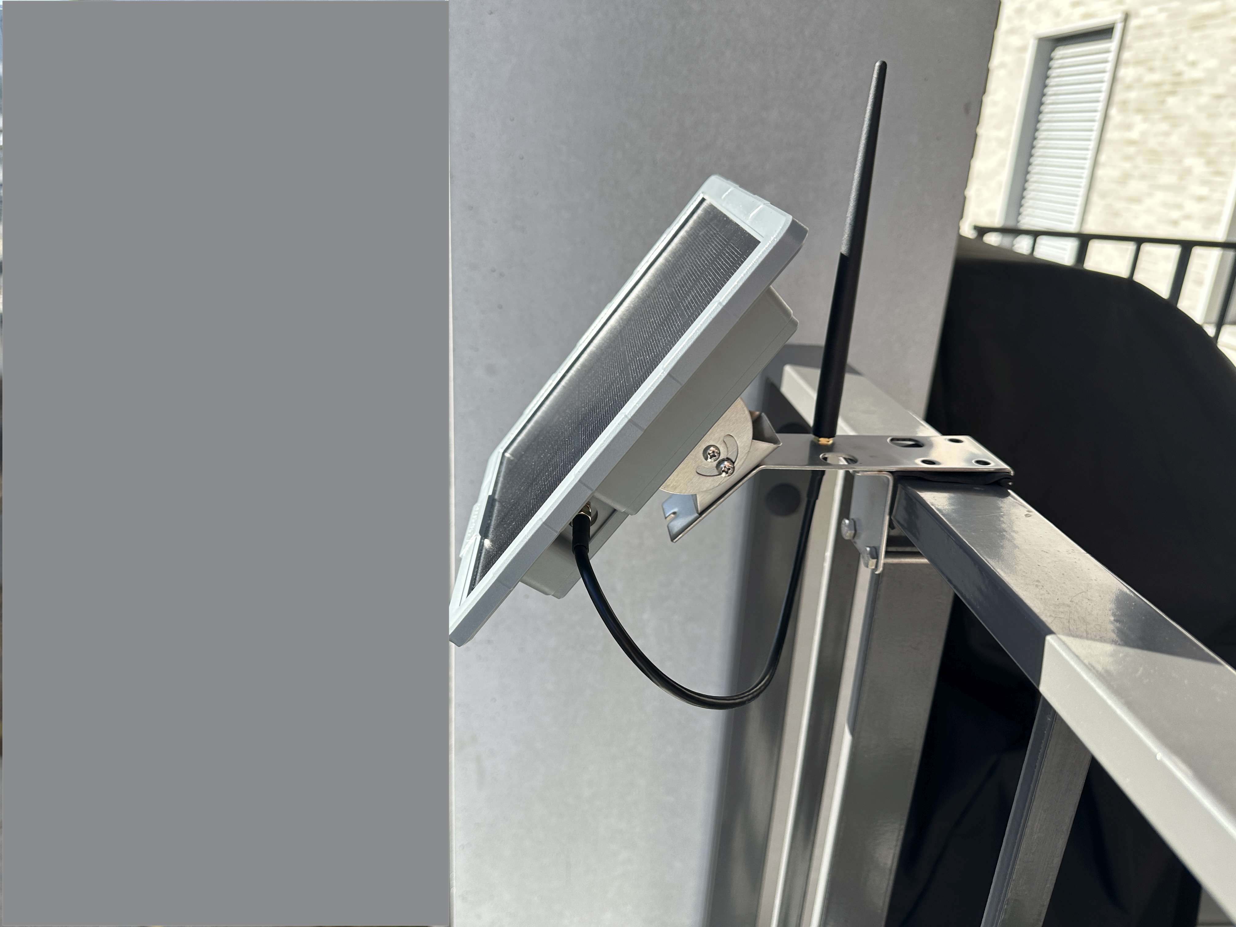

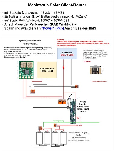

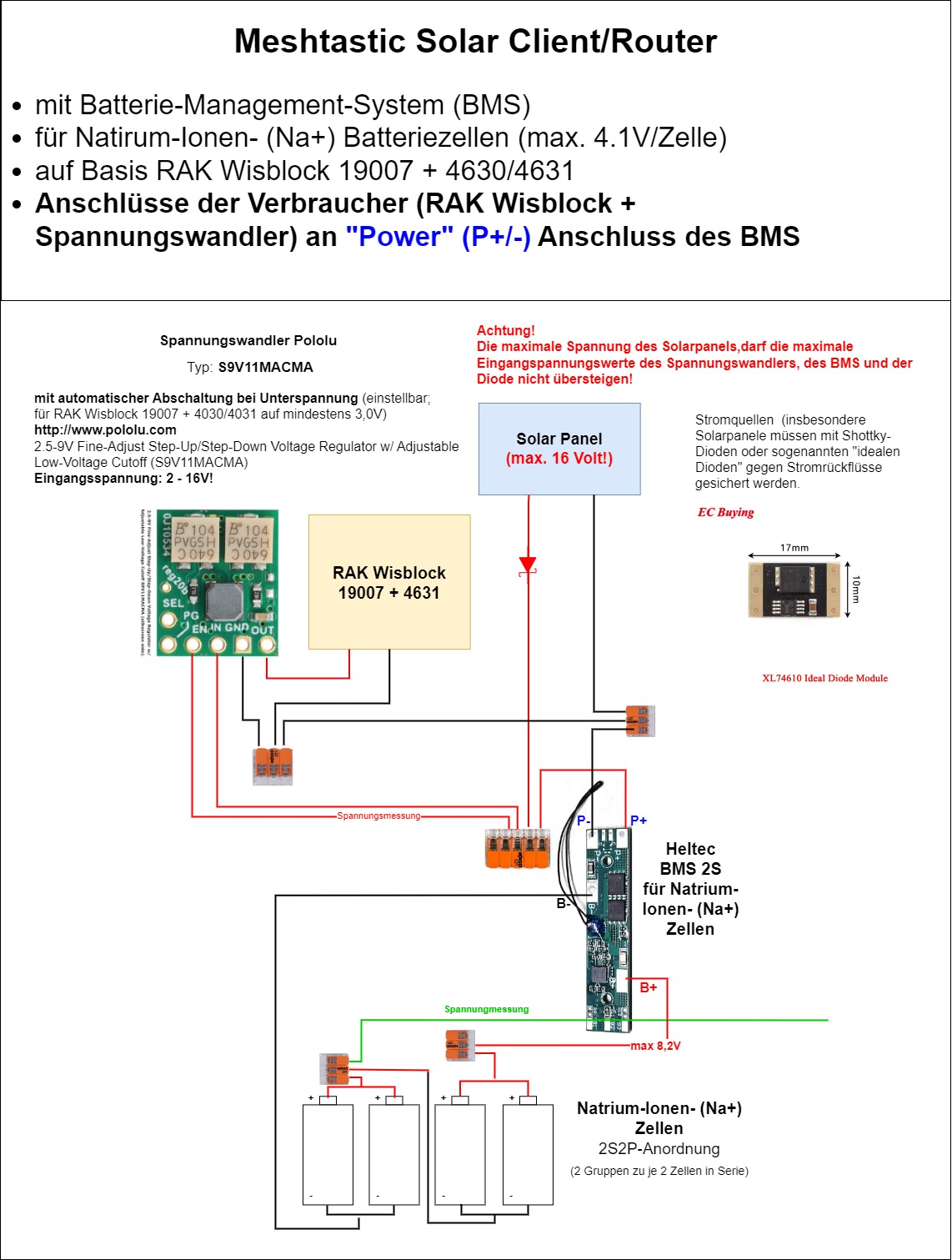

Nachdem man heute beim endlich am Balkongeländer montierte SeedCap nach 10 Minuten an der Oberfläche hätte Spiegeleier braten können – und es ist noch nicht Sommer – kommt mir dein Schema gerade richtig.
Allerdings wäre ich froh um einen Bestelllink zum BMS, da ich nichts NaIon-spezifisches gefunden habe.
Speziell die kommenden D5, denke ich, werden auf NaI umgerüstet, da sie in brandgefärdeten Bauten montiert werden.
Besten Dank, Urs
Wo kaufst du gebau welche Natrium-Ionen-Batterien Zellen?

ich habe gestern meine beim Ali bestellten Na-Ion batterien erhalten.
Typ: HAKADI BATTERY im BTRHAKADI Factory Store 12Stück = CHF 25
Muss sie nun testen …
Ergänzung: Die BMS hab ich vom HeltecPower Store und die XL74610 Ideal Diode Module vom IC components Store.
4er Battery-Box mit Lötfahnen 18650 SMT Battery Box vom Shop1103308538 Store
