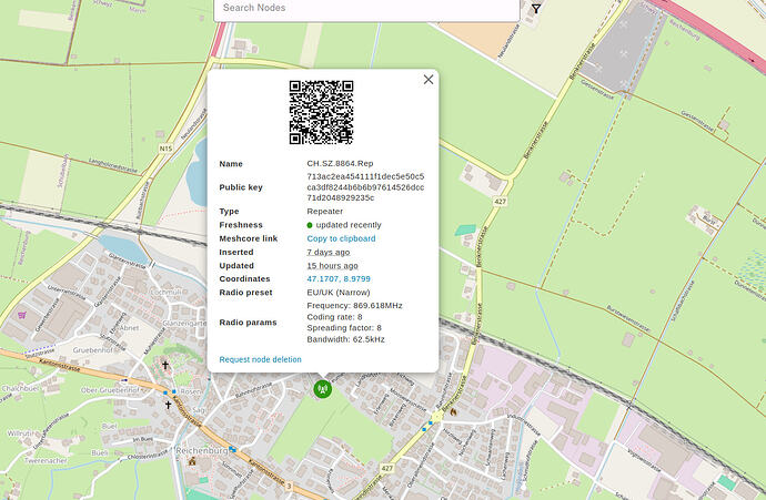

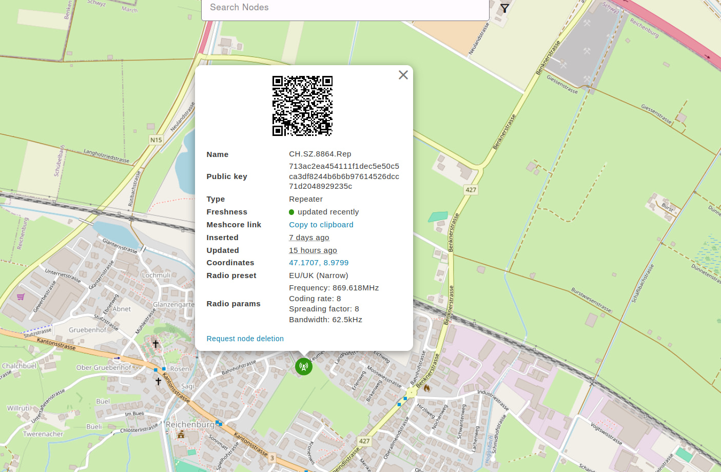

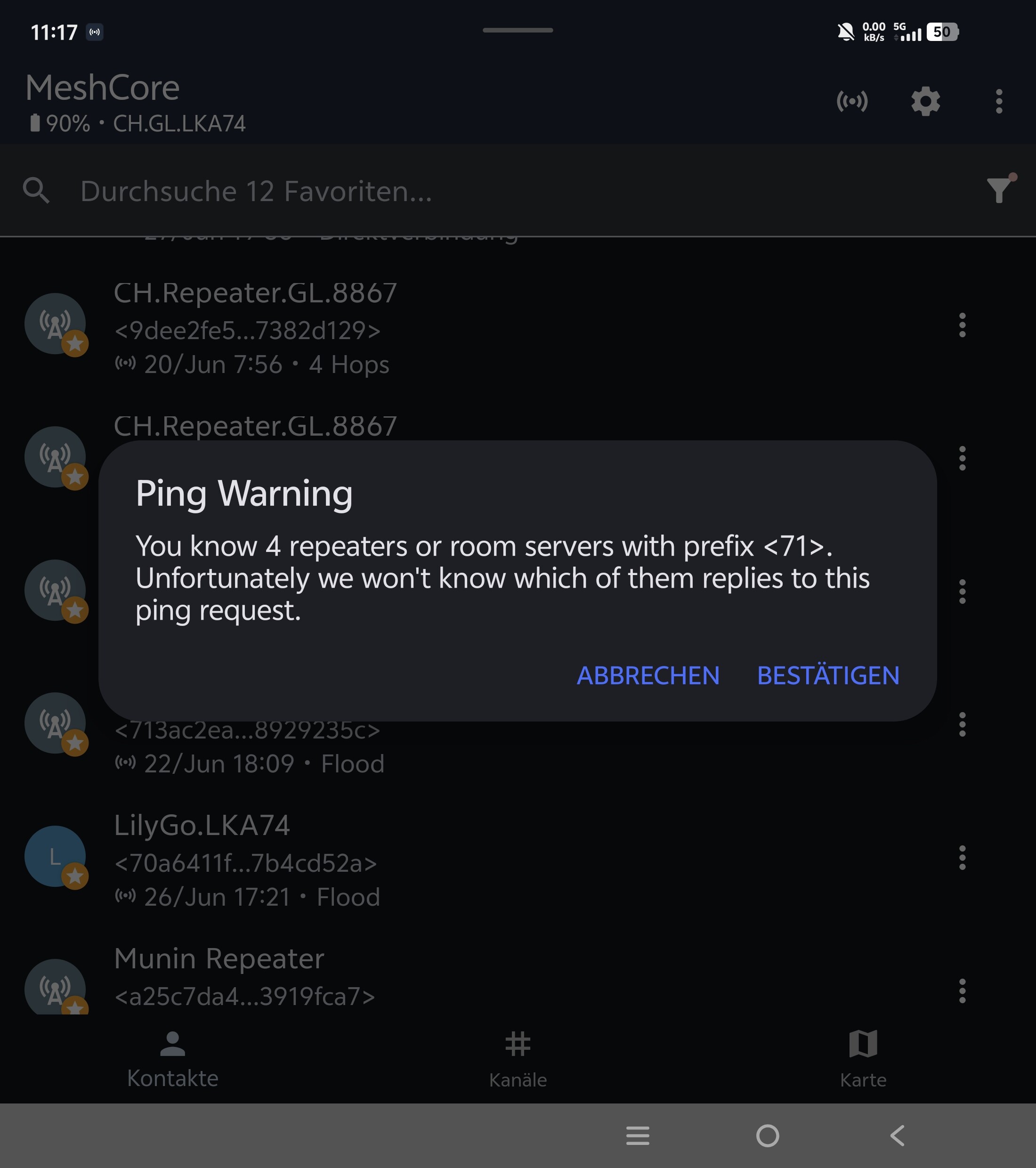

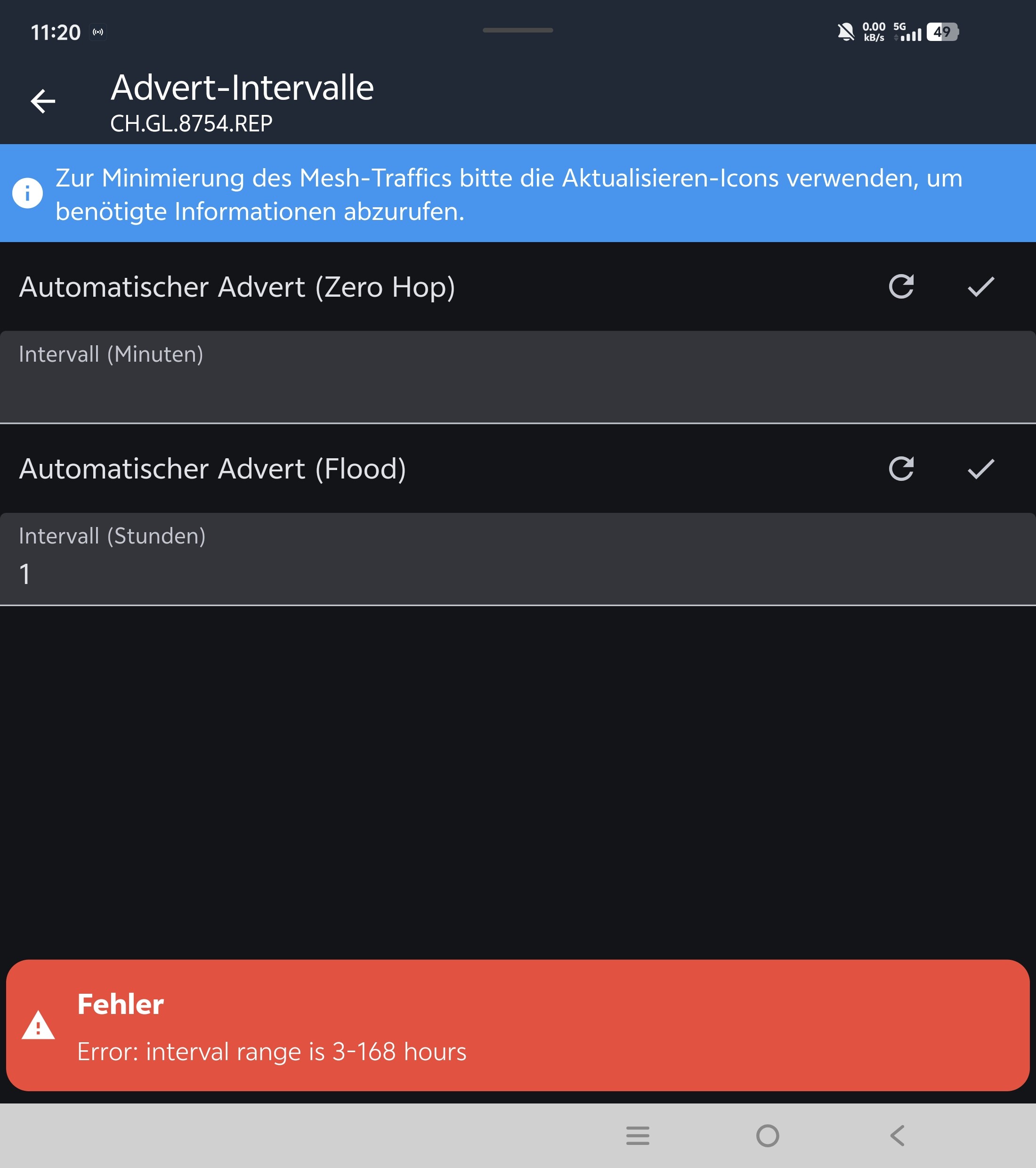

Könntet ihr per remote-verwaltung unter “kommandozeile” das “advert” eintippen damit eure repeater automatisch auf der schweizer map erscheinen? Oder den advert intervall auf wenige stunden stellen?

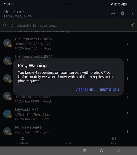

Könnt ihr meinen SZ.8864 über ping erreichen?

pings gehen nur von meinem Compagnion zu den Repeatern mit Direktverbindung, oder ??

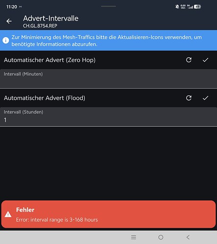

Advert kannst du mauell oder per zeit intervall automatisch. Stelle zeitintervall auf 1 stunde zum testen?
Allerdings kann ich deine repeater nicht lesen, dem HAW seine in niederurnen aber schon. Der HAW antwortet aber nicht, er schreit immer nach “Lars” :joy:
JA genau. Deshalb weiss ich dass mein companion niederurnen erreicht, habe aber KA ob mein dach repeater das auch sieht.
Ok, ich stelle Testweise den 8754 mal auf 1 Stunde Flood advert…
3 h ist aber das minimum bei Flood
Dann eben 3h.
Ich mach das manuell, dann ist der repeater eine halben tag später auf der map.
Ich habe jetzt auch manuel gesendet und auf 3h gestellt.

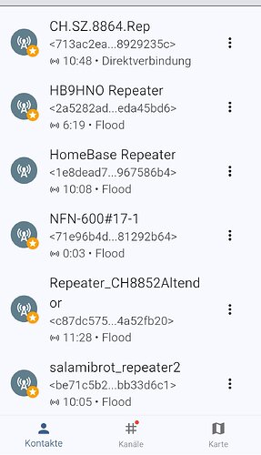

Vom copanion aus 1 bis 5 fremde router. Beim dach repeater wahrscheinlich auch, KA wie man das prüft.

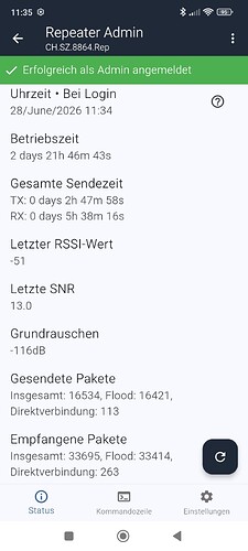

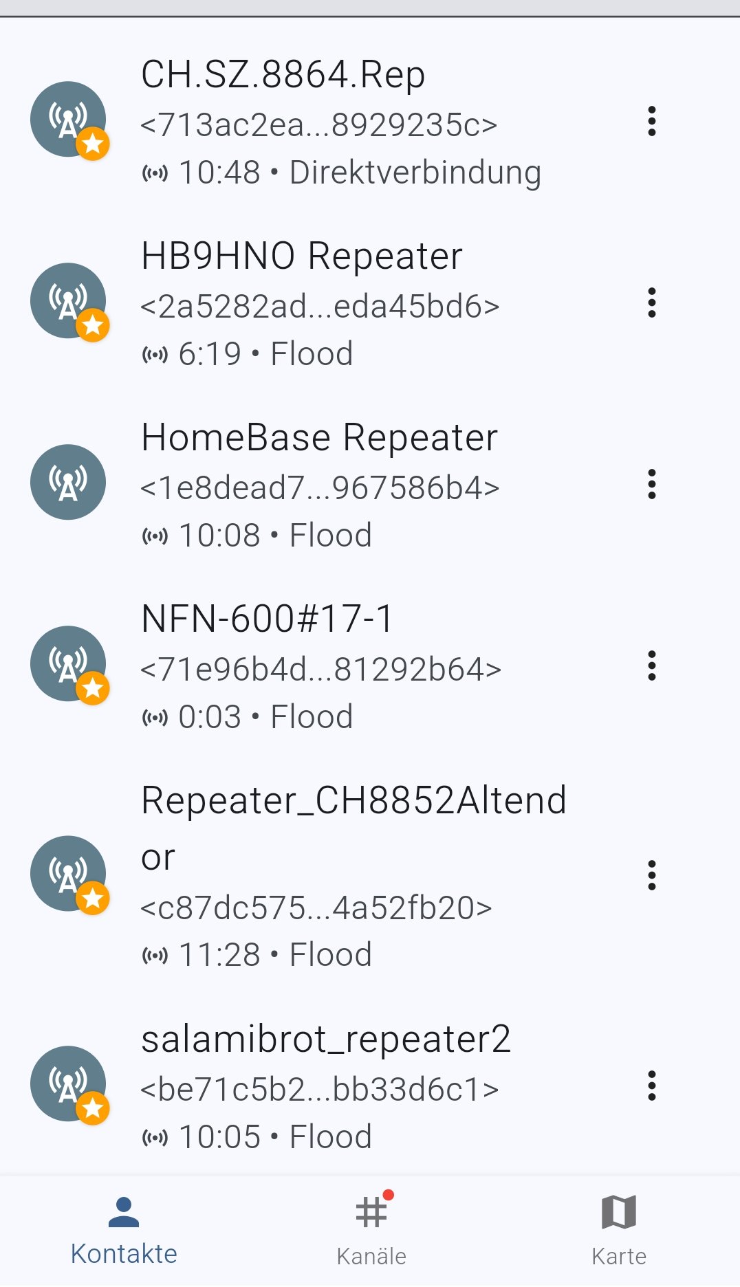

Meine erreichbaren repetaer

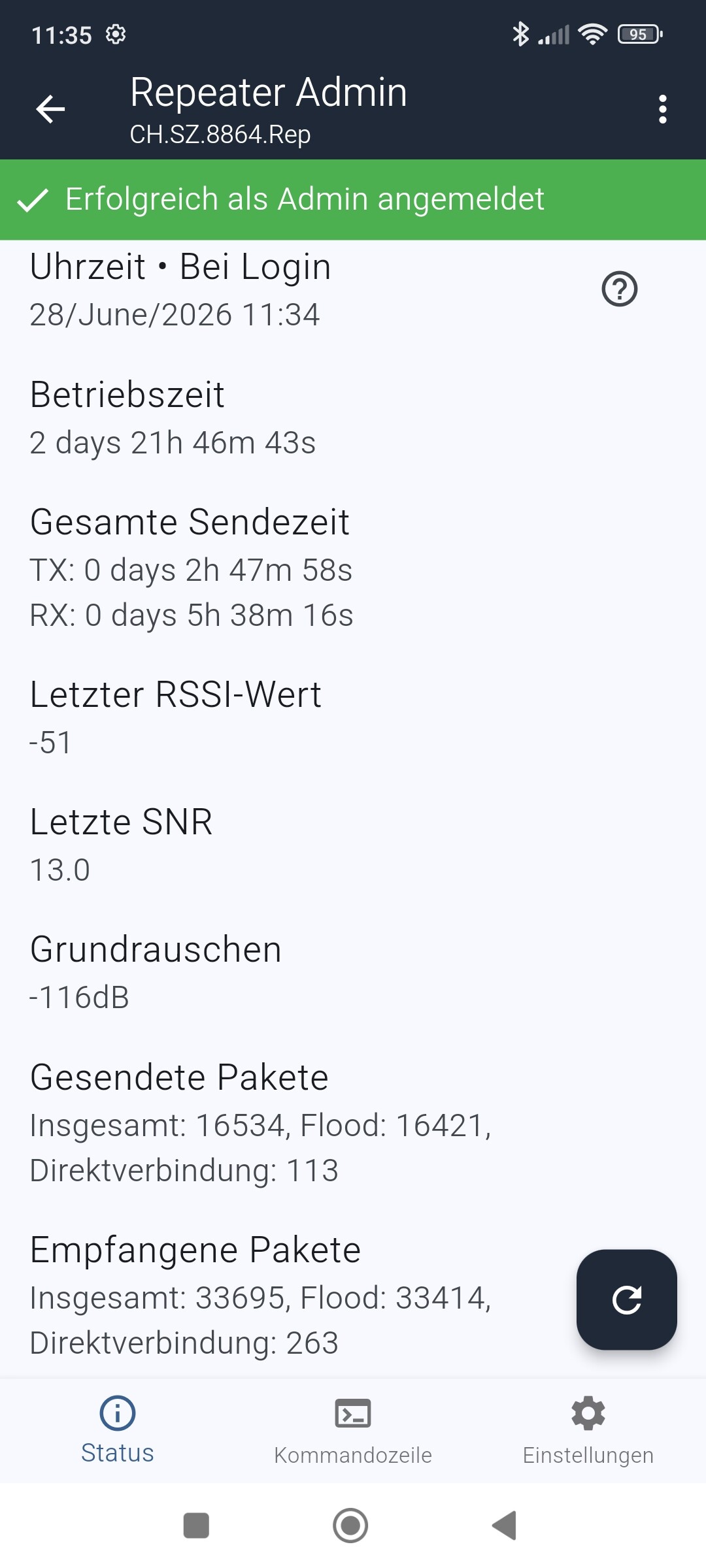

Und die remote page des eigenen repeaters. KA wie interpretieren.
