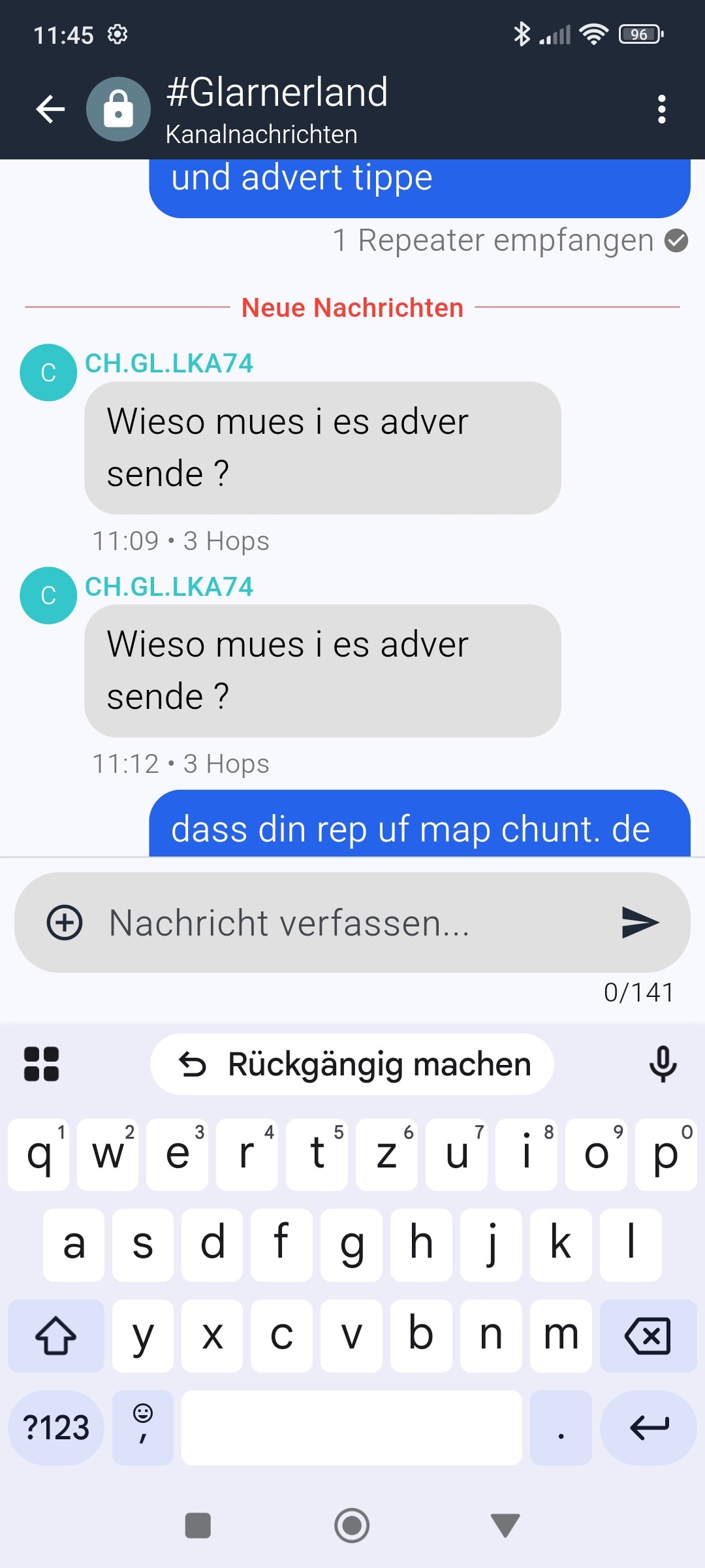

Auch von #Test bekomme ich keine Antwort auf pings
advert, nid adver :innocent:

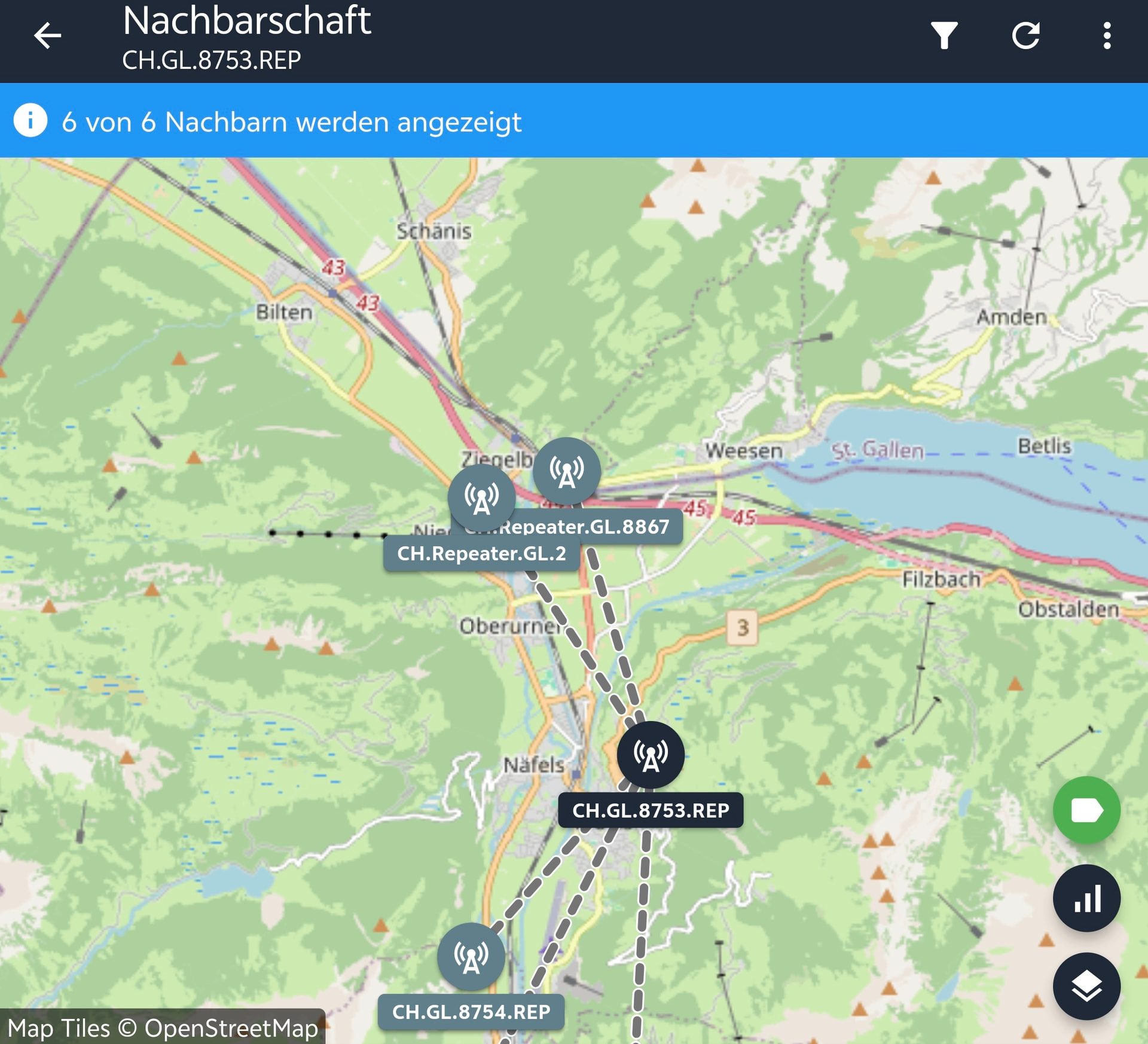

Und er sieht sowohl GL.8867 (518D) wie auch GL.2 (24BB)

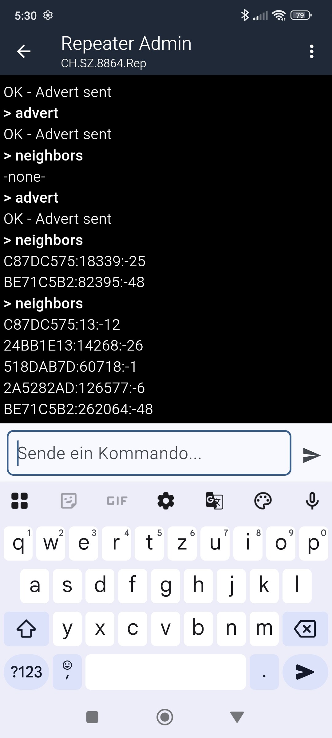

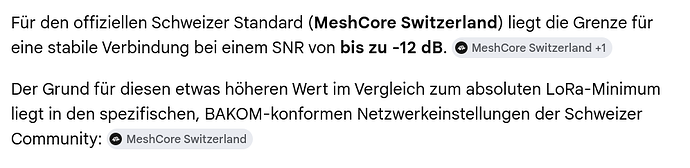

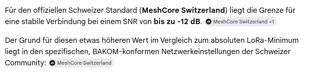

Stabil / zuverlässig ist der link von meinem companion nach GL aber nicht. Mit -10db SNR zu nahe am minimum von -12.

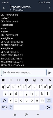

Der dach repeater hat zu GL.2 -6db und zu GL.8867 0db. Die zahl hinter dem “-” bei neighbors / 4. Ist das richtig?

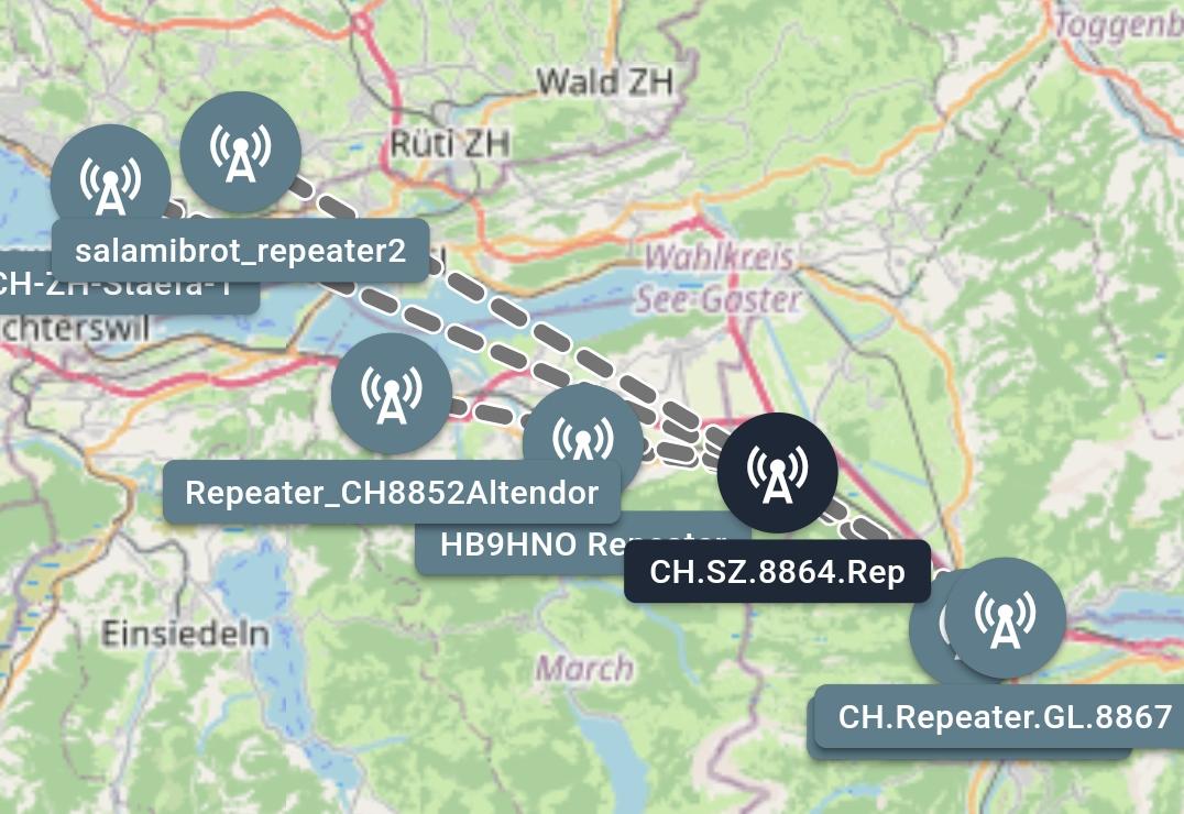

So sieht meine 1-hop map aus:

Wenn ich den Standort von 8864 anschaue, könnte dieser (Meiner Meinung nach) besser (z.b. Benkner Büchel) sein. Das ist Pepe’s, oder ?
Hast keine Möglichkeit für einen auf dem Benkner Büchel ? Oder ist dort Militärisches Sperrgebiet​:wink::joy:?

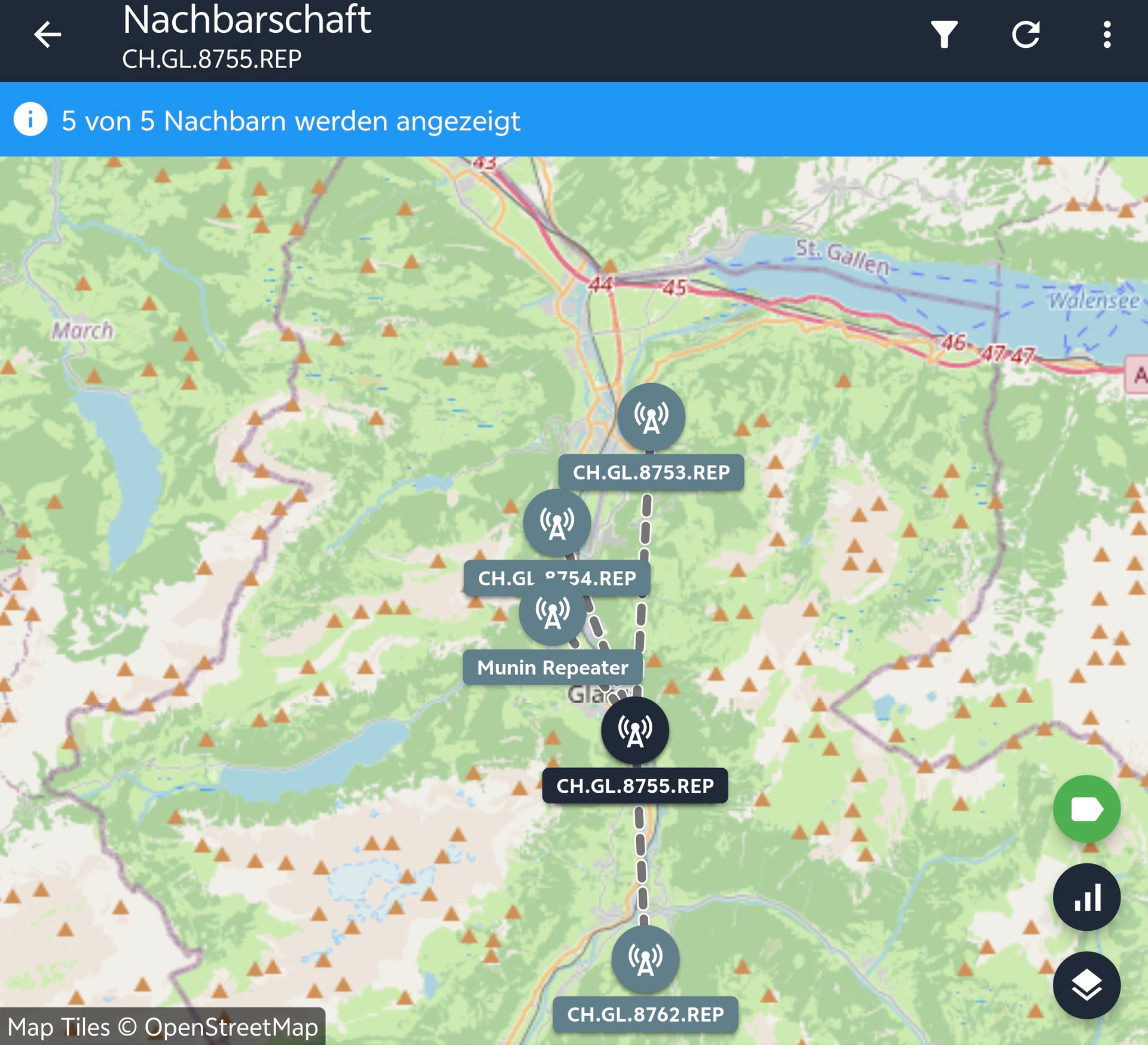

Hier noch paar Screenshots der Nachbarn. Sieht auch mit den SNR recht gut aus (sind halt im Screenshots ausgeblendet)

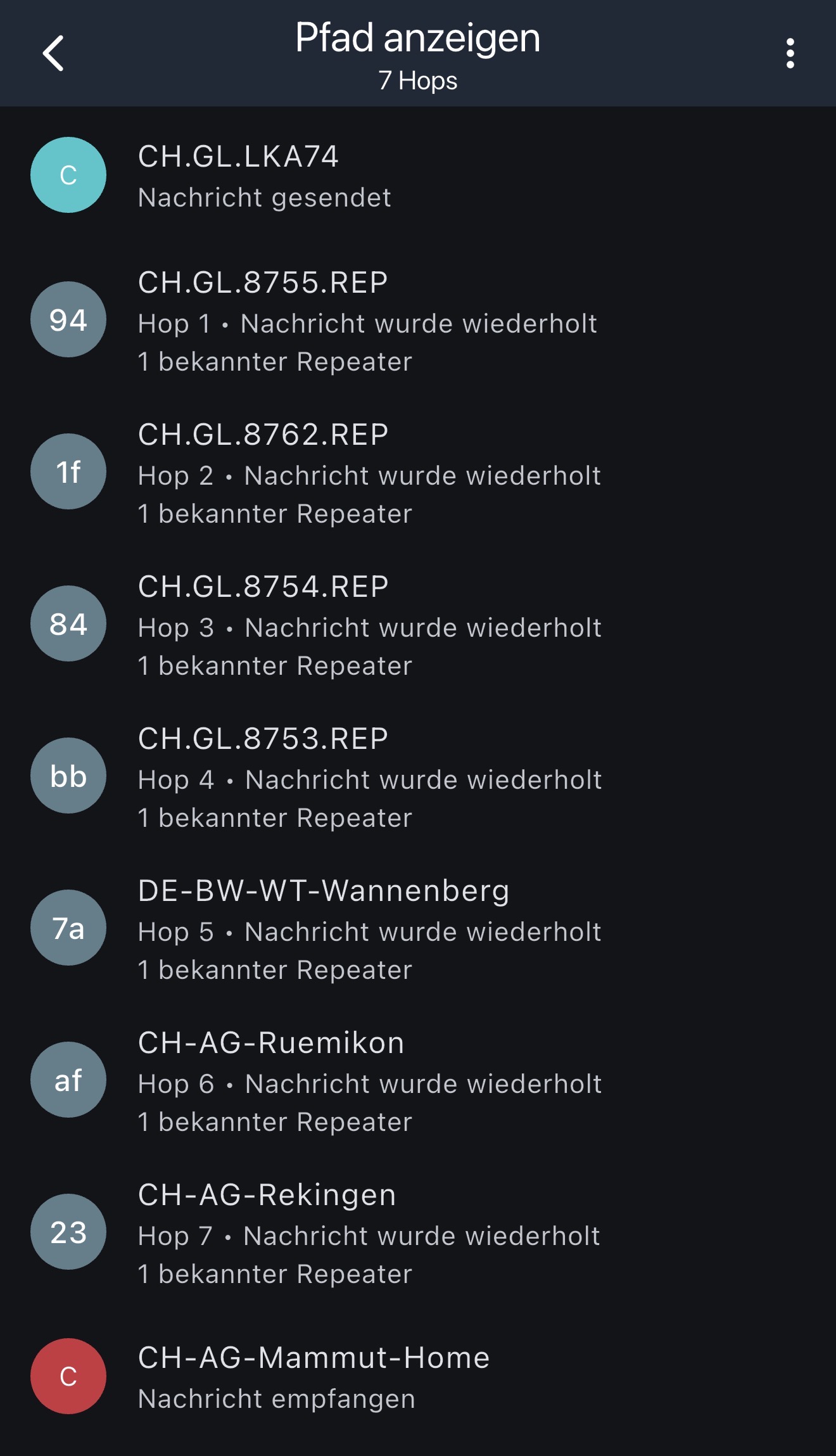

Also das Routing von 8755 zu 8754 dann 8753 ist gut bis sehr gut. Das Routing 8755 direkt zu 8753 ist schlecht. Darum auch 8754 dazwischen. 8762 macht so schon bald kein Sinn mehr, da im Glarner Hinterland nichts los ist…

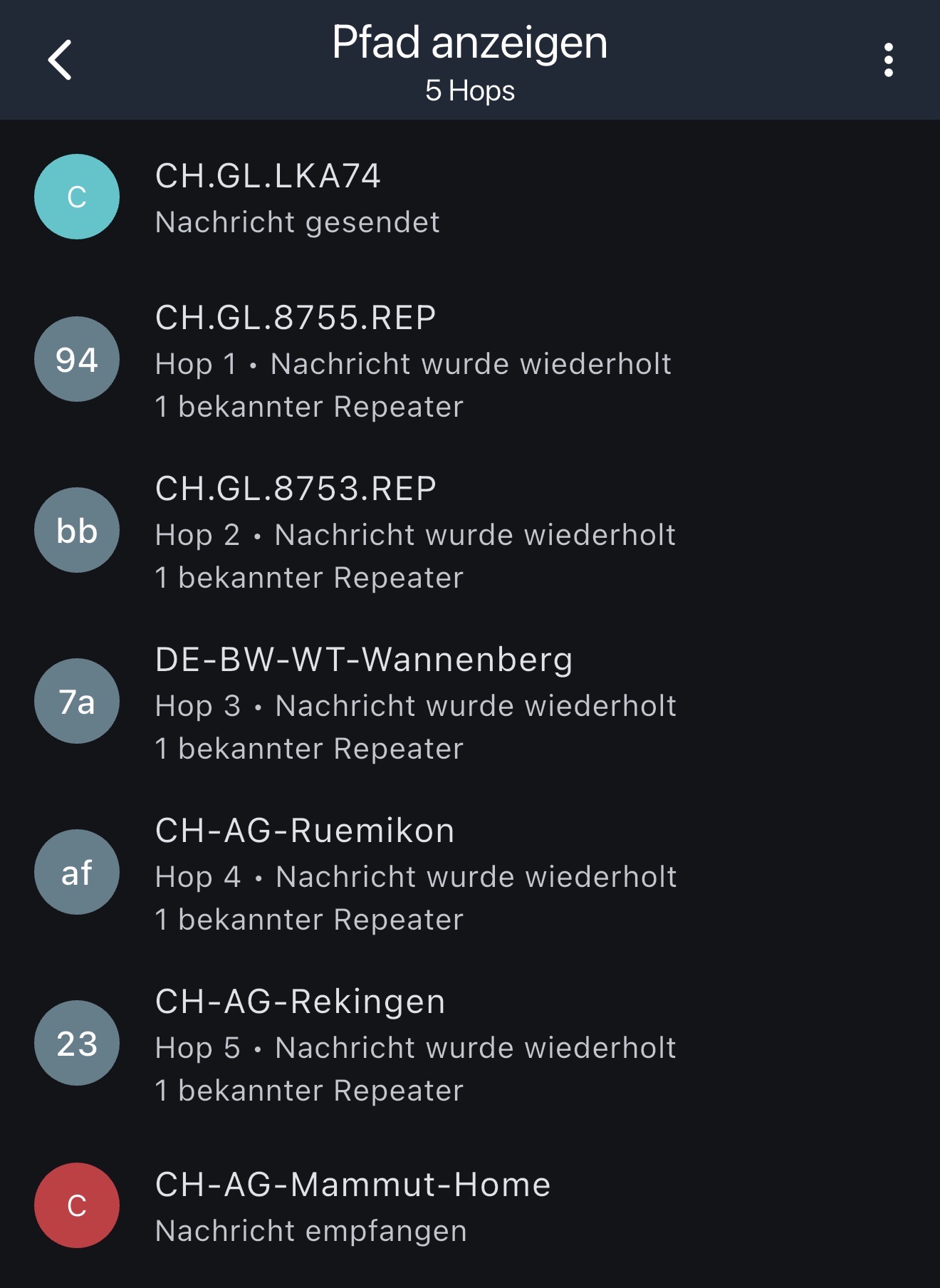

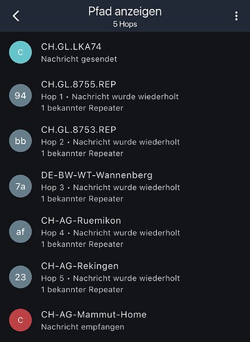

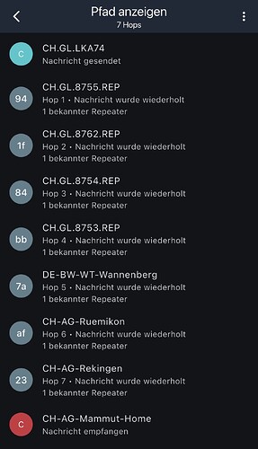

Ich empfange euch jedenfalls im Aargau an der Deutschen Grenze und zwar direkt aus Mollis zu meinem Repeater auf dem Wannenberg in Deutschland (ca. 76km). Es funktioniert also. Die Frage ist hier, kommt ihr beim Walensee um die Ecke in Richtung Chur.
Hallo Mammut_AG
Ja, geil​:+1: Mein 8753 geht theoretisch bis in den Schwarzwald. Da geht endlich etwas mehr.

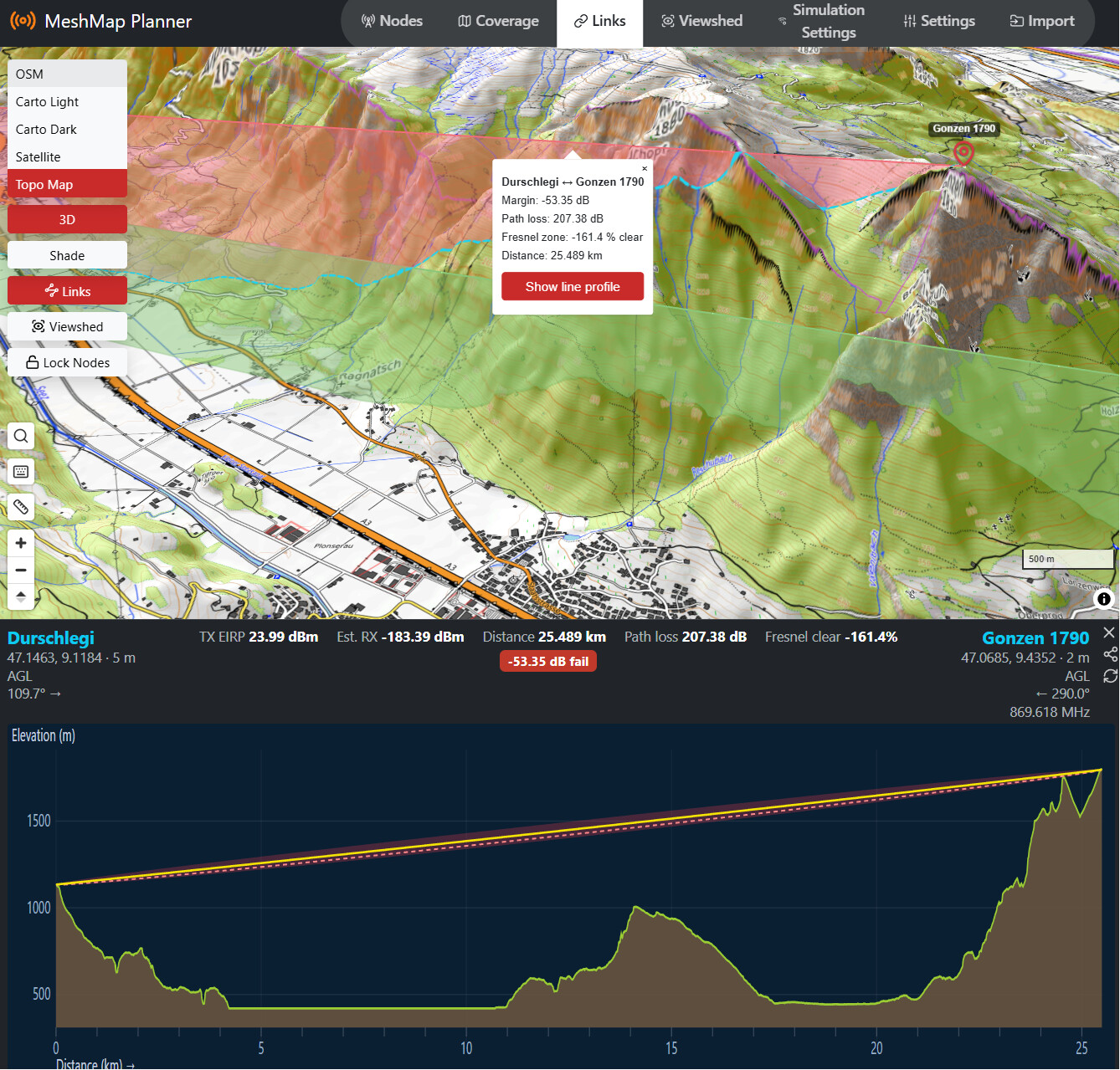

Ich hätte ansonsten ein Standort-Tipp. Versuche doch mal in Amden die Durschlegi. Dort bist Du auf 1’120m Höhe und hast Sicht nach Flums und Ziegelbrücke / Mollis. Von der Durschlegi aus solltest Du Empfang zum Repeater Gonzen haben, was die gesamte Lücke füllen sollte. Denn vom Gonzen solltest Du über Landquart nach Chur kommen. Allenfalls könnte das etwas sein. Man müsste es ausprobieren. Der Vorteil der Durschlegi ist, man kann mit dem Auto hoch fahren. Es gibt aber ein beschildertes Fahrverbot an Sonn- und Feiertagen von 13:00 bis 17:00. Also ähnlich wie der Pragelpass. Ich empfehle allerdings, den dort mal in der Nacht zu setzen. Dort ist immer etwas los. Von Gleitschirmfliegern bis nach Dorfparty, gibt es dort alles. Der Sinn hinter dem Repeater Wannenberg ist, die Lücke nach Zurzach zu schliessen, was geklappt hat. Zudem wollte ich in Richtung Norden ebenfalls die Lücke abdecken.

Eher nicht. Fresnel -161%, SNR tief im roten Bereich.
Hallo Roland
Besten dank für die Info und Berechnung. Kann man sich auf diese Modelle verlassen ? Ich pröble aber mal rum. Versuch macht klug​:wink:

Deine Berechnungen sind wohl richtig. Ich bekomme vom Gonzen keine Antwort auf “Nachbarschaftsanfrage”. Ich lasse den trotzdem mal montiert und eingeschaltet auf “Durschlegi”…
