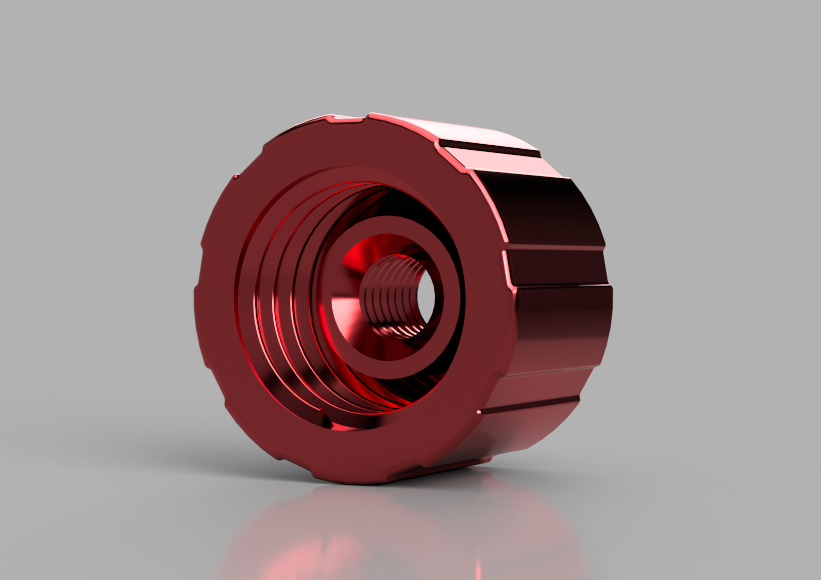

Wir haben aber bereits einen Lösungsansatz, billige Ventile von Aliexpress und einen gedruckten Adapter den man unten aufschrauben kann an die bestehende Öffnung am D5 Gehäuse.

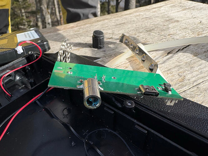

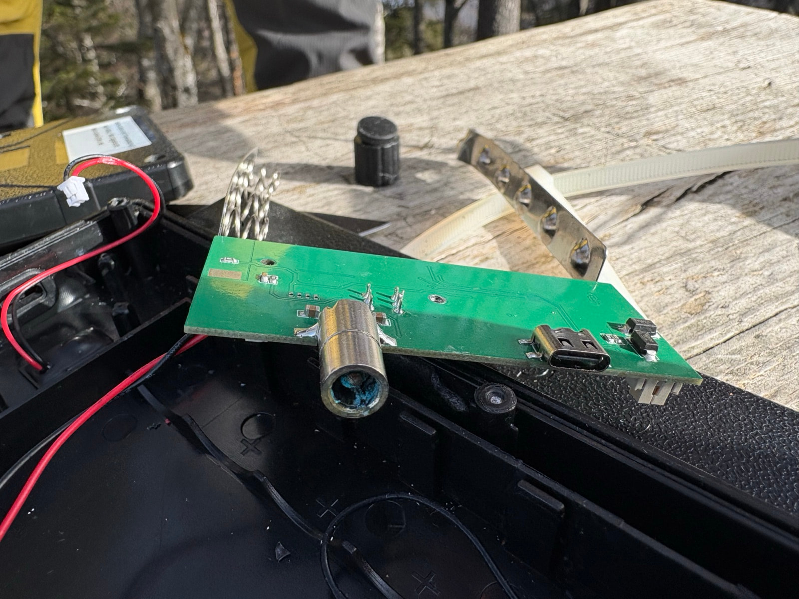

Der originale D5 hat einen DC-Stecker der genau in den Ort ragt an welchem sich allfälliges Kondenswasser sammelt. Hier ein Bild von @Mark wo dies zum Kurzschluss geführt hat (kein permanenter Defekt, das PCB hat einen Kurzschluss-Schutz):

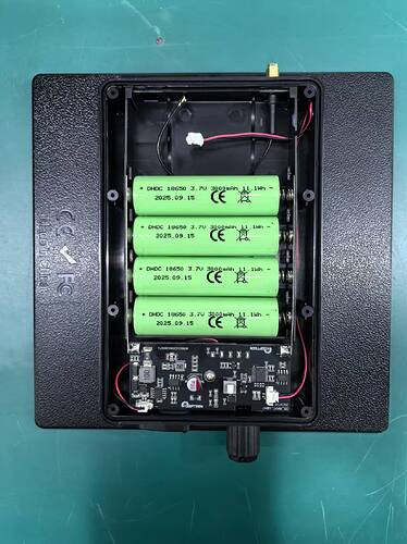

Ihr bekommt aber alle das speziell für mich entwickelte und angefertige schwarze PCB mit MPPT bei welchem dieser Stecker nicht vorhanden ist:
Habe 50 Ventile bestellt und drucke am Wochenende mal den Adapter, gebe dann wieder ein Update sobald die Ventile da sind, das dürfte noch eine oder zwei Wochen dauern.
