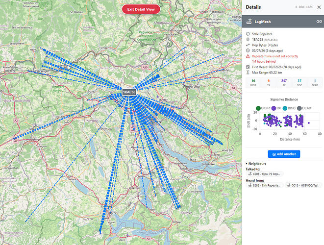

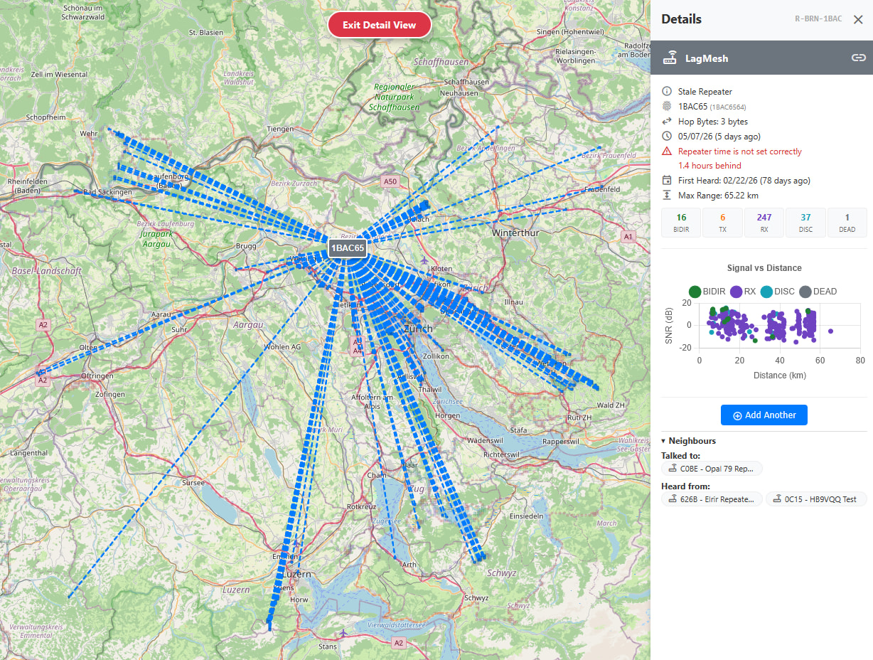

Für die, die LagMesh nicht kennen, dieser Screenshot von MeshMapper zeigt, wie zentral dieser ist:
Ah super, ich bin dir unendlich dankbar für diese Info!
Jetzt weiss ich endlich wer der <unknown repeater 1bac> ist der bei meinem Repeater Hoernli-CH8248 in Uhwiesen am besten ankommt / rausgeht.
Komisch, dass der nach 1 Woche immer noch als unkown ohne Koordinaten gelistet wird bei mir.
Ist also auch weiter nördlich für die Brücke vom Weinland nach Schaffhausen die ich grade versuche zu bauen von Bedeutung.
Bei mir kam der letzte Advert anscheinend vor 13 Tagen an… Auf der MeshCore Karte vor 6 Tagen. Bin mir nicht sicher, was da los ist. Ich bin eigentlich nur 1 hop entfernt und je nach dem empfange ich ihn sogar direkt. Da frage ich vielleicht auch mal nach.
