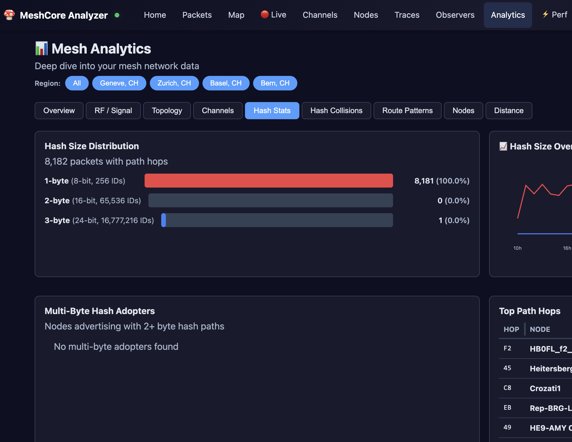

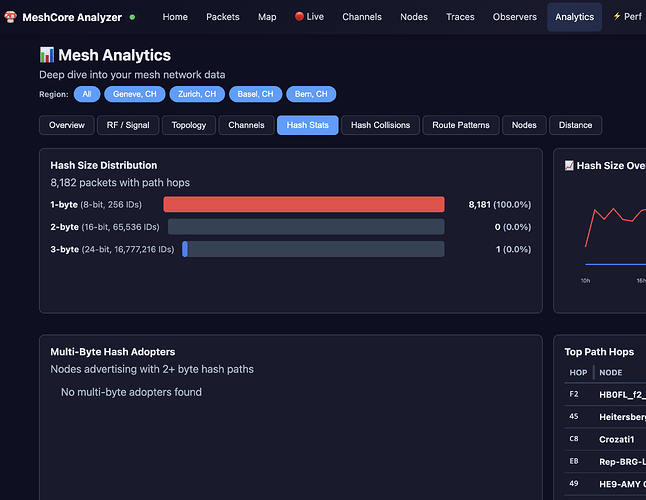

I am running a different Meshcore analytics package which has support for tracking multibyte traffic. Its only connected to my own observer so it does not see everything but you can have a look here https://console.swiss-mesh.pro to get an idea.

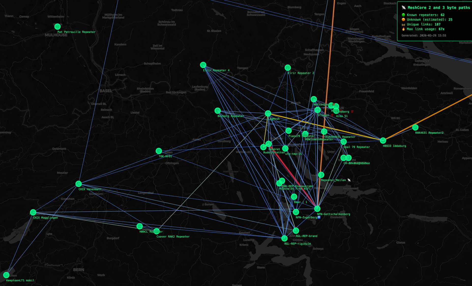

Sicht auf Multibyte Pfade per 29.3.26
ich habe mal Claude die momentane Sicht grafisch darstellen lassen.
Das tolle ist das man dies nun ohne 1-Byte Overlap darstellen kann und sich 100% sicher ist welche Repeater auf dem Pfad waren.
Es sind bereits viele Repeater Multibyte fähig aber es fehlen doch noch einige der üblichen Verdächtigen.
ein Repeater nicht im Pfade kann verschieden Ursachen haben:
  • alter Release < 14.0
  • kein Multibyte Trafik durch den Repeater durchgeleitet
  • zwischengelagerter Repeater blockiert Multibyte Verkehr so dass dieser nicht zu meinem Observer gelangt
  • Repeater nicht auf dem kĂĽrzesten Pfad zum Observer
Es sind bereits zaghafte Versuche auszumachen aber bis man dies fĂĽr Channelmessages verfĂĽgbar verwenden kann braucht es noch deutlich mehr Repeater welche dies unterstĂĽtzen.
Wir sind dran Stef.
Zumindest dort wo man hinfahren kann :squinting_face_with_tongue:.
