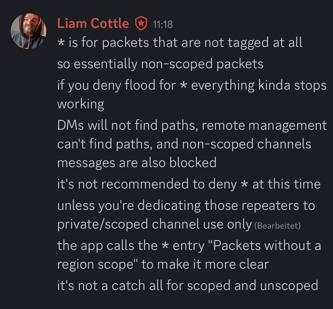

Für direkte Nachrichten ist die Pfadfindung anscheinend bei „denyf *“ unmöglich.
What an oversight.
Either you would have to configure a scope to a contact (or received a scoped advancement) or he has to limit this scope handling only to channel messages.
Lets see how he handles this.
Was für ein Versehen.
Entweder man müsste einen Scope für einen Kontakt konfigurieren (oder eine scoped Ankündigung empfangen) oder er muss diese Filterung nur auf Channel-Nachrichten beschränken.
Lasst uns sehen, wie er damit umgeht.

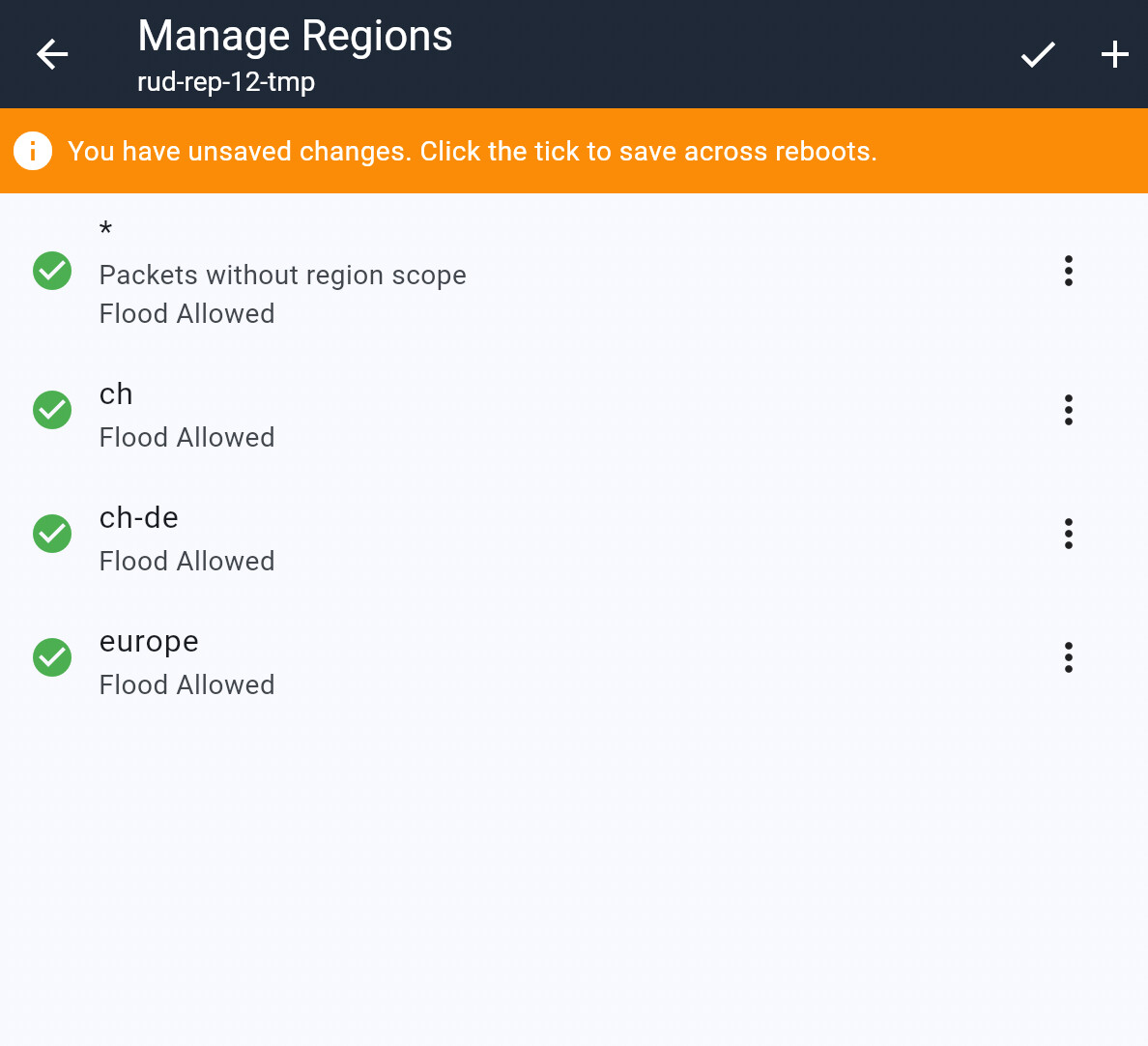

In der Webapp ist der Bug dass die Regionen nach der Konfiguration nicht gesichert wurden übrigens bereits gefix.
Wird sicher noch 2-3 Wochen dauern bis die Smartphone App mit v1.40 und dem Fix released wird.
Bis dann die Webapp benutzen oder auf Smartphone : CLI “region save”
wie erwähnt muss “ * Flood Allowed” unbedingt bleiben, da ansonsten momentan Usecases ohne Möglichkeit den Scope zu definieren ( DM, Repeater-Admin,…) nicht mehr funktionieren.
Ich gehe davon aus dass irgendwann im Companion ein “default scope” definiert werden kann um dies auch ohne “* Flood allowed” wieder zu ermöglichen, dies müsste dann jedoch vermutlich nicht nur im Companion sondern auch in den Repeatern definiert werden können. Ich glaube dass für Repeater Admin zuerst beidseitig geflooded wird bevor beide Seiten den Pfad gelernt haben und nicht mehr flooden.
meine Repeater in AG/ZH forwarden:
  • unscoped (*)
  • ch
  • ch-de
  • europe
Westschweiz (ch-fr) und Tessin (ch-it) habe ich nicht konfiguriert. Kommunikation zwischen den Sprachregionen sollte mit Scope “ch” erfolgen.
Repeater unmittelbar an der Sprachgrenze welche für beide Regionen wichtig sind, sollten sicher beide Regionen erlauben.
Für den Austausch mit den benachbarten Ländern, habe ich mal zusätzlich “europe” erlaubt, dies scheint in Deutschland auch bereits diskutiert zu werden. Repeater welche an Nachbarländer angrenzen, sollten sicher auch noch die direkt angrenzenden Regionen erlauben. hierzu als Info: meshcore:allgemeines:regions:reale-regions-in-repeatern [MeshCore Wiki DE]

Insbesondere weil wir Erfahrungen mit den Weitverbindungen machen wollen, sollte ch, ch-de, ch-fr, ch-it als Mindest-Einstellung im Repeater empfohlen werden. Es wird bestimmt in Zukunft in verschiedenen Landesteilen auch Versuche geben mit Kantons- oder Stadteinstellungen.
Unbedingt und mit Nachdruck ist darauf hinzuweisen, dass *^ immer Allowd sein muss. Wenn zum jetzigen Zeitpunkt jemand daran schraubt wird es kritisch.
