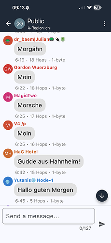

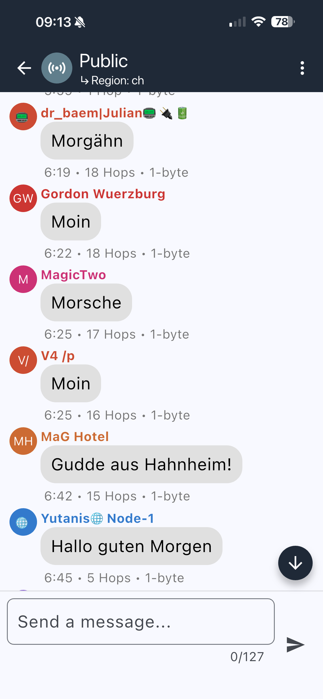

Mit dieser Beobachtung bist du nicht allein und der Bericht aus Schottland ist absolut zutreffend.
Die Entwickler haben ihre Software mit dem Schwerpunkt zur Übermittlung von Direktnachrichten ausgelegt. Von Beginn weg haben sie darauf hingewiesen, dass Flood-Nachrichten ‘teuer’ sind, weil sie sehr viel Airtime konsumieren. Flood-Nachrichten werden halt, wenn die Repeater gut platziert sind, schnell mal über 20 und mehr Hops weitergereicht. Mit dem Analyzer lässt sich das gut beobachten.
Um diese ‘wilde’ Ausbreitung zu begrenzen, also um Airtime frei zu machen → den Stau auf dem Netz zu reduzieren, wurde Region Scope eingeführt. Das wird nun schrittweise, mit jedem Firmwarerelease, weiter implementiert (z.B. Default Region Scope beim Compagnion und multi-byte path hashes bei den Repeatern).
Ich denke, dass in einigen Monaten alle Repeater umgestellt sein werden (vielleicht wird das auch mit einem Firmwarerelease erfolgen) und danach nur noch mit Region-Scope gearbeitet werden kann.
Solche Bilder (08.05.2026, empfangen in Burgdorf BE) werden hoffentlich zusehends verschwinden.
