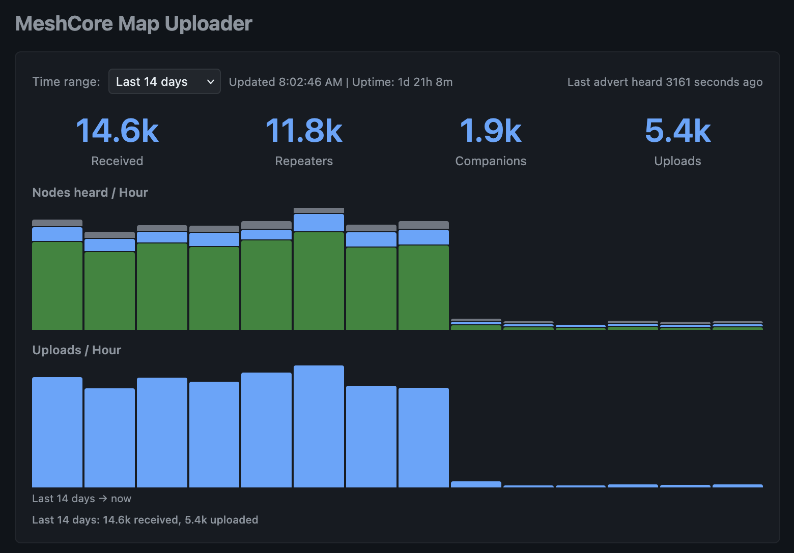

Hm, scheint si als hätten 99% aller Repeater die Default Region nicht gesetzt. Ich habe bei mir ja den Map-Updater am laufen, der benötigt aber meinen Balkon-Repeater (CHIX Home) damit der wirklich was empfängt, seit ich auf diese * deaktiviert habe sind die empfangenen Adverts komplett kollabiert.
Interessant! Was würdest du denn da empfehlen? europe? Ich will ja schon, dass man meinen Repeater möglichst weit herum kennt.
Wenn ich eine Nachricht aus Deutschland erhalte, würden mich die Stationen dazwischen interessieren. Oder gibt es eine Funktion, alle Repeater auf dem Weg irgendwie dazu zu bewegen, mir dann den Advert zu schicken?
Wir müssten zuerst mal raus finden ob die in unseren Nachbar-Ländern eu oder europe konfigurieren.
Ich habe mal auf Discord nachgefragt.
