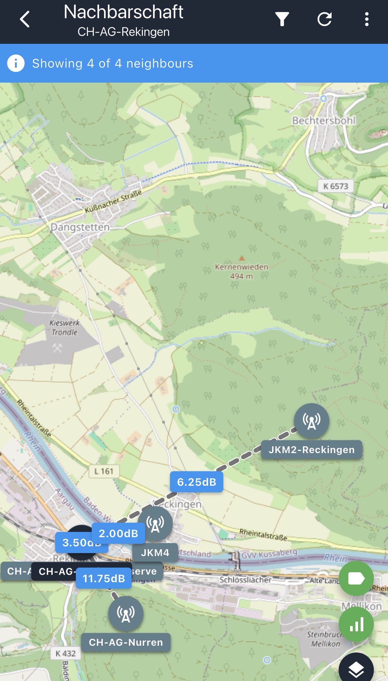

Seit den Änderungen in den Regionen, stelle ich in Rekingen AG am Rhein fest, dass praktisch keine Nachrichten mehr ankommen. Zuvor waren es viele „Guten Morgen", „schönen Abend", usw. Diese Nachrichten sind nun alle weg. Persönlich habe ich an den Repeatern an den Grenzen die Region * offen, da ich solche Nachrichten gerade an der Grenze weiterleiten will. Persönlich habe ich folgende Regionen am Repeater „CH-AG-Rekingen" aktiv: *, ch, ch-de, ch-fr (denied), ch-it (denied), dach, de, de-bw, de-sued, eu, europe, fr (denied), it (denied). Bei der Einstellung „eu" gehen irgendwie die Meinungen auseinander. Die einen sagen man solle „europe" nehmen, bei anderen ist „eu" aber offenbar doch auch ein Thema. Also ist es bei mir mal erfasst.

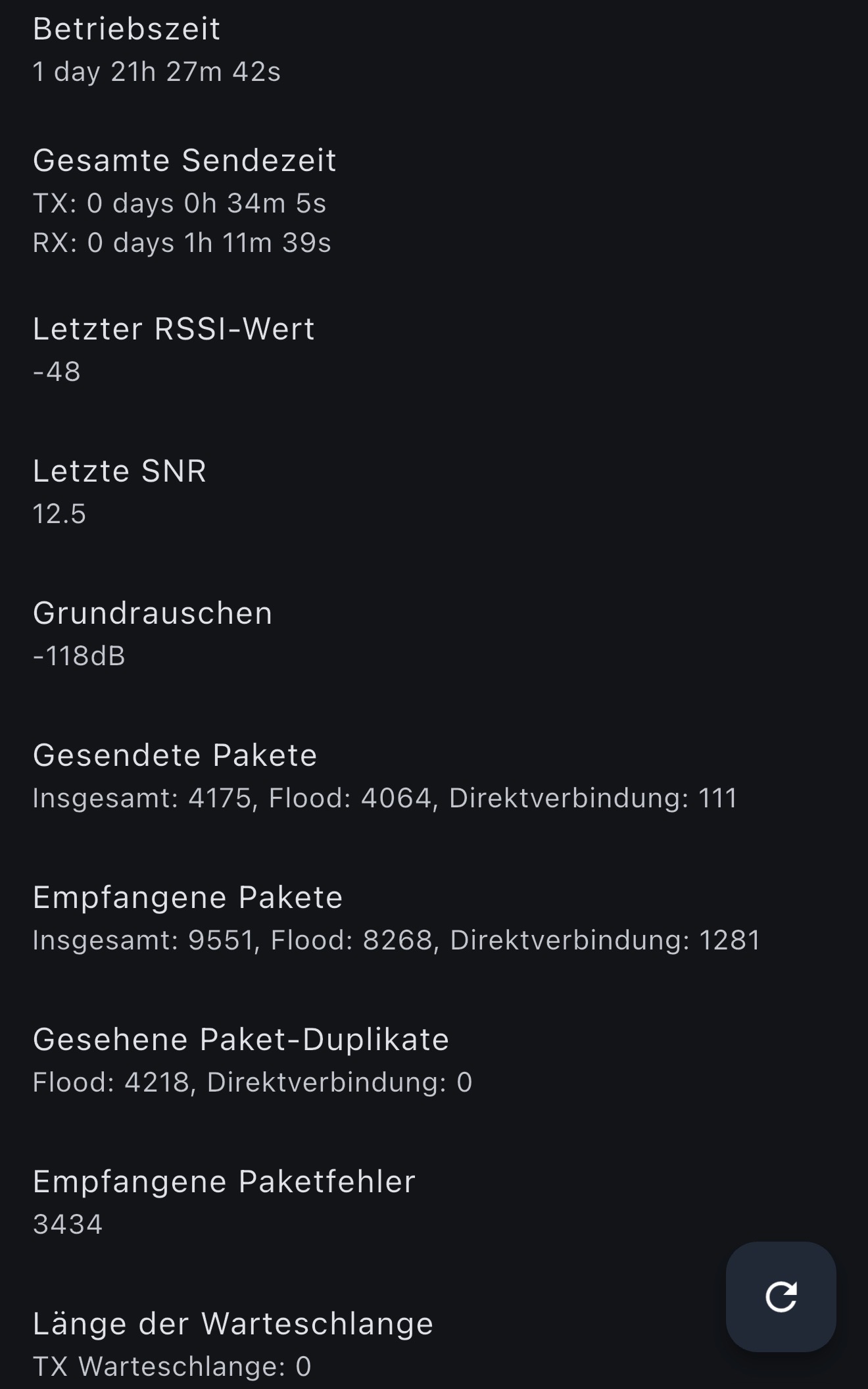

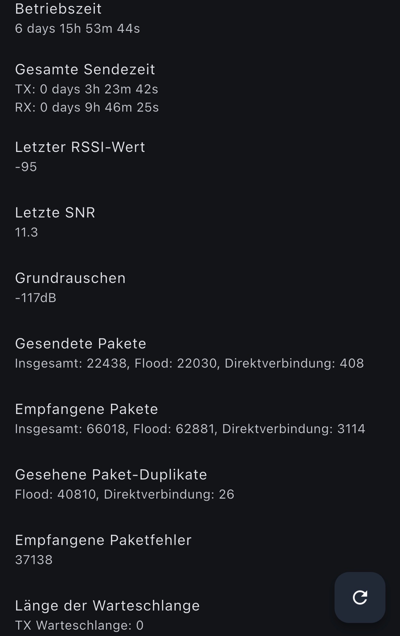

Bei den Hobs habe ich bis jetzt noch nichts geändert. Ich beobachte hier mal noch. Bei mir ist aber auch einiges weniger los, als bei euch. Hier ist der Repeater „CH-AG-Rekingen" zu sehen.

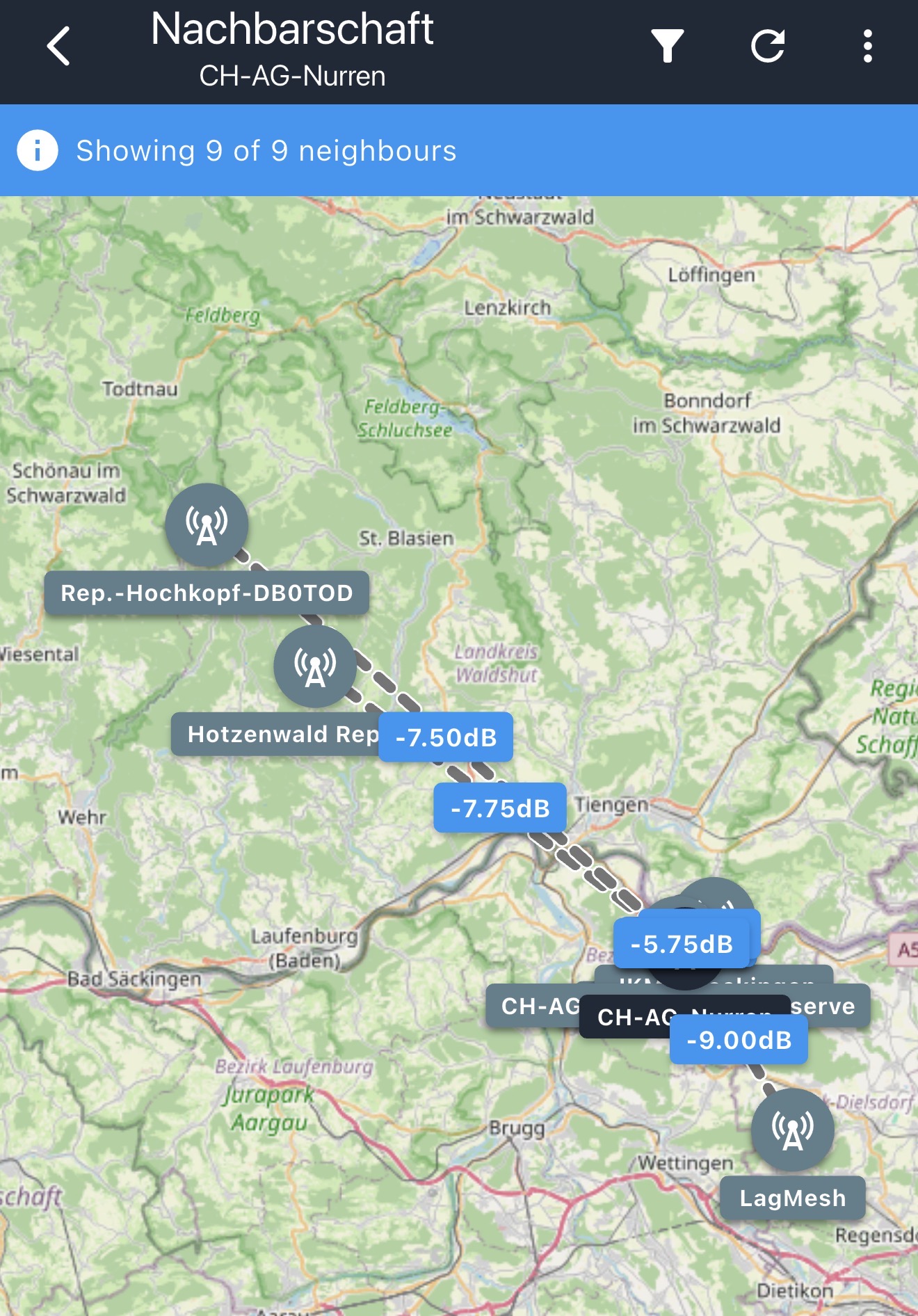

Anders ist es beim Repeater „CH-AG-Nurren" welcher den Repeater „Lagmesh" auf der Lägeren empfängt und einige in Richtung Schwarzwald.

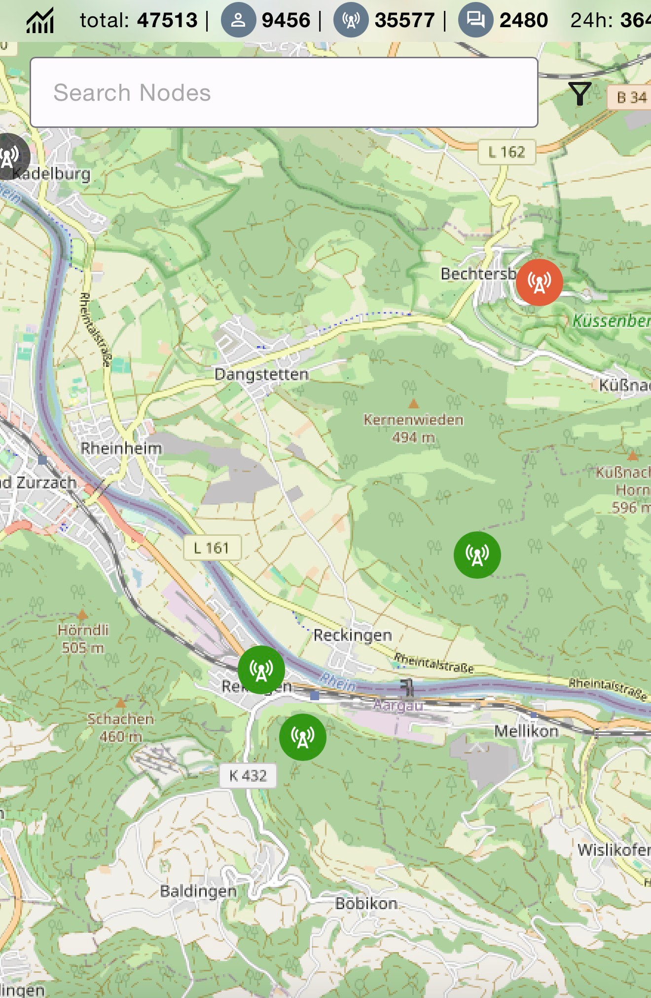

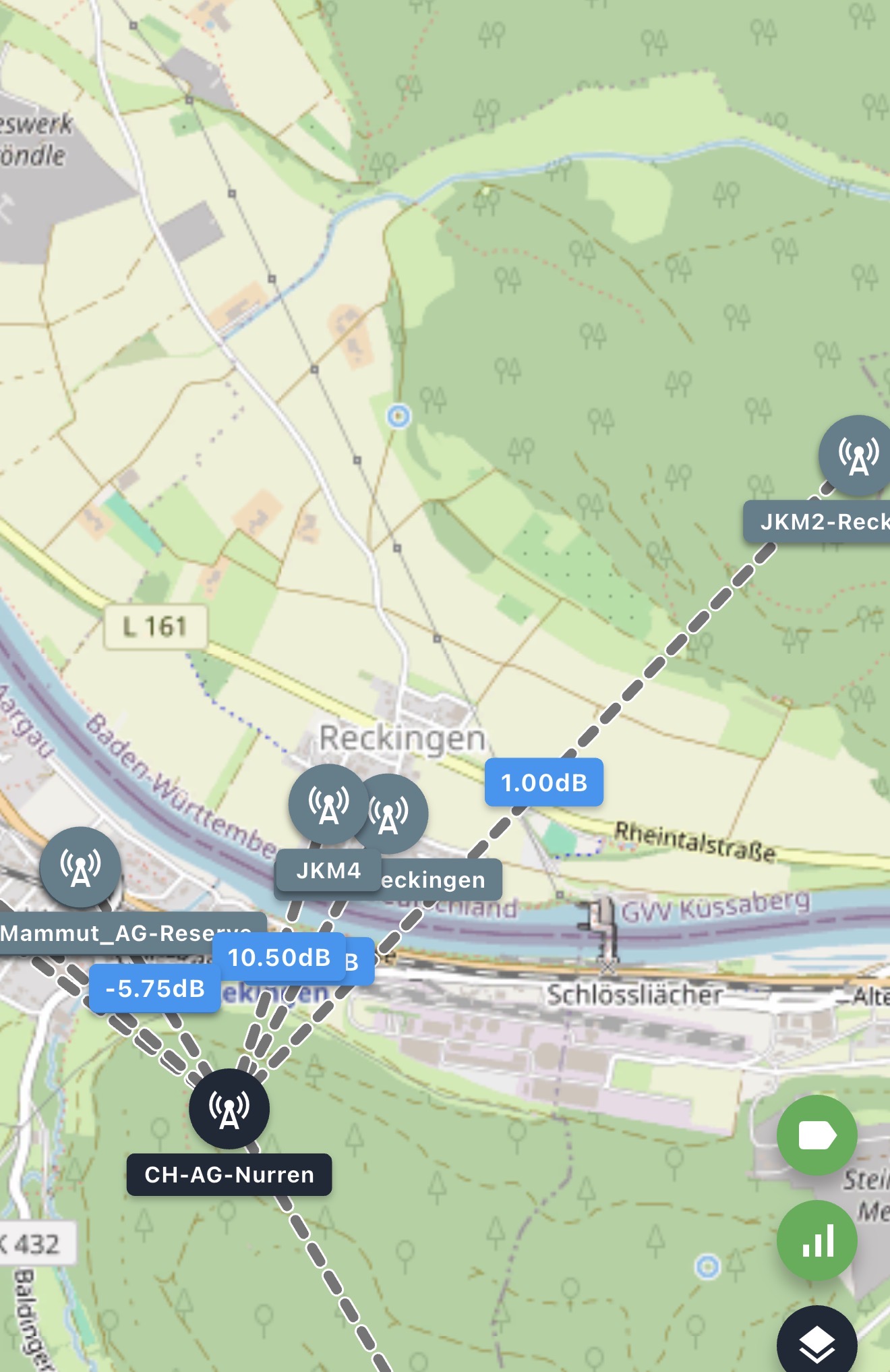

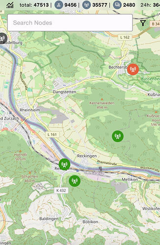

Auffallend ist für mich momentan ein Nutzer in Reckingen (D), welcher regelrecht Repeater scheisst. Der „JKM" knallt irgendwie auf jeden Baum einen Repeater, wobei auf der offiziellen Map nicht alle erfasst sind! Persönlich zähle ich vier, alleine von ihm in 5km maximaler Entferung, von den weitesten auseinander gesehen. Wobei der eine mobile momentan seit 30min nicht mehr zu sehen ist.
In dieser massiven Repeaterdichte, werde ich vermutlich den Repeater „CH-AG-Rekingen" verschieben. Ich beobachte das aber mal noch.
