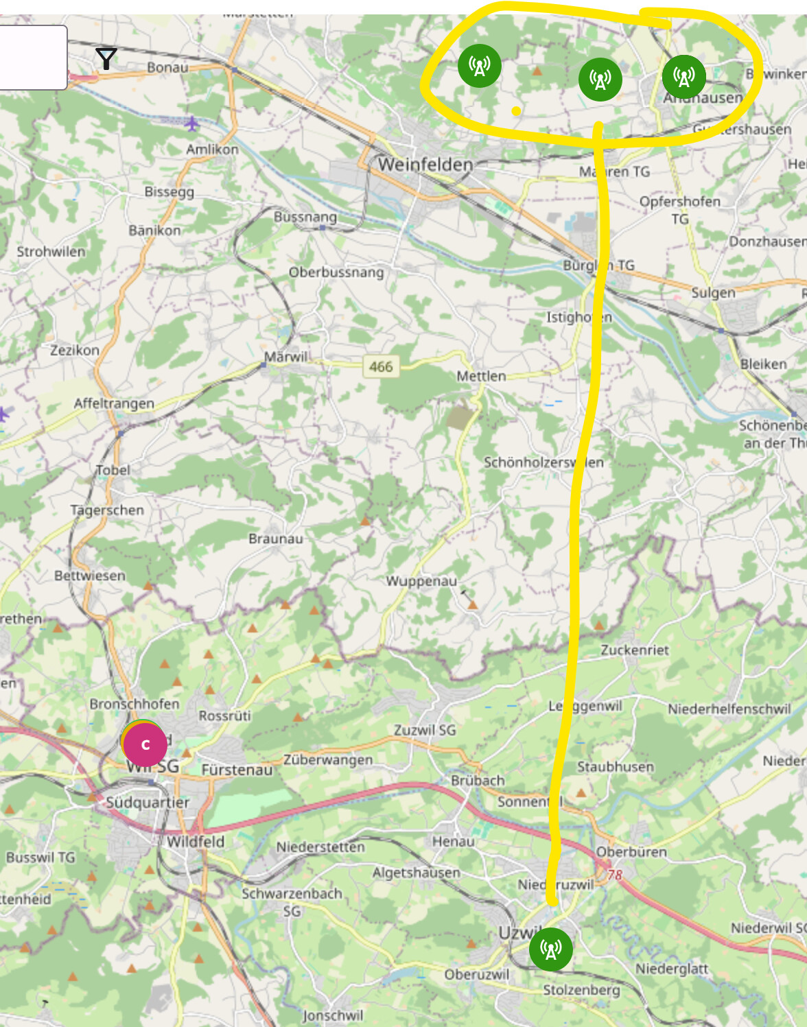

Zwei Repeater ( RAK19007 mit RAK4630 ), einer mit einer Yagi, einer mit einer 20 cm Dipol direkt auf dem Repeater-Gehäuse. Beide ca. 12 m über Ground bzw. strahlen knapp über die umliegenden Gebäude hinweg. Alles ist provisorisch mit dem Zweck die Verbindungsmöglichkeiten abzuchecken.
Momentan habe ich mit der Yagi am ehesten Erfolg mit Verbindung ziemlich genau gegen Norden nach Berg TG: Repeater Berg, Berg1, Xiao Berg

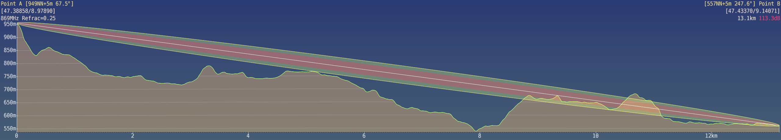

Da du von deinem Standort aus zumindest nach LOS Auswertung keine Sichtverbindung zur Iddaburg hast, ist eine Antenne mit hohem Gewinn möglicherweise sogar kontraproduktiv. Antennen ab etwa 3dBi Gewinn haben in vertikaler Richtung mit steigendem Gewinn einen zunehmend eingeschränkten Ausstrahlungswinkel. Siehe auch https://www.loraantenna.com/antenna-gain-explanation/
Bei der vorliegenden Toppologie sehe ich das zusammen mit der tiefen Ausgangslage und dem Hügel in ca. 2km Entfernung als mögliches Problem.
Ich habe jedenfalls diese Erfahrung auch in der Praxis bei Versuchen gemacht. Von meinem Balkon aus, ohne Sichtverbindung zur Iddaburg (Gebäude im Abstand von etwa 60m) habe ich mit einer 3dBi Antenne eine gute Verbindung. Mit einer 5.8dBi Antenne am selben Standort hingegen ist der Empfang zwar da, Senden ist aber Glückssache.
Vom Dach aus, mit direkter Sichtverbindung kann dann die 5.8dBi Antenne ihre Stärken ausspielen.

Danke für Deine Analyse zur Standort-Situation CH.9240 Uzwil und Iddaburg, das deckt sich ziemlich gut mit meiner Erfahrung. Erfahrung heisst
  • Reduktion von 2 auf 1 Repeater hier am Wohnort, Dachwohnung mit Terrasse. Zwei Repeater innerhalb 20 m Abstand scheint kontraproduktiv. Ein Repeater war an einer Yagi Richtung Repeater Berg TG, das hat funktioniert, jedoch fragten Nachbarn bereits in Richtung Baubewilligung etc. … Versuchsende, Rückbau, ich möchte keine negative Publicity :wink: schüren
  • Senden vom Wohnort über Repeater mit 20 cm Antenne scheint immer noch Glücksache, da keine Sichtverbindung zur Iddaburg. Gaaaanz selten Verbindung mit Berg TG
  • Sondierungen mit Companion in der Umgebung Uzwil: Einzige Direktverbindung in einigen wenigen erhöhten Lagen: Repeater Iddaburg
